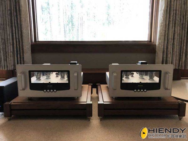

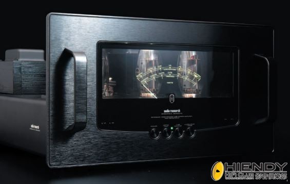

根據過往觀察發燒友選購器材的取向,我發覺除了聲音之外,外觀是其中一個決定性的因素,始終愛美是人的天性。當選購後級時,發燒友如果看到後級的面板有大型指針式錶頭,更加會使他們注意,甚至提升購買意慾。不知道美國名廠Audio Research(下稱ARC)是不是也有做過市 場調查?知道大錶頭對後級銷售有幫助,所以最近推出了一款全新的單聲道後級Reference 160M (下稱REF 160M),這套後級有一個巨大錶頭融合成面板的設計,相當醒目和亮麗,兩部REF 16CM後級放在面前已經把目光吸引,而且錶面還以透視設計,可以看穿錶面,看到後面的真空管, 相當性感誘人,我非常欣賞這個設計。

REF 160M 前面板設有一對大型手挽確實有其實用價值,我就是借助這對手挽,使到搬運和安裝更為輕鬆和方便。REF 160M 的功率輸出籤下方有四枚按鍵,分別 是"Power", "Meter Light", "Tube Monitor" 和 "Uitralinear/Trlode"。"Power" 就是總電源開關,按下此按鍵開機時,面板中央的指示燈會閃動,約兩分鐘後這枚指示燈就會長期亮著. 表示 REF 160M 進入工作狀態。"Meter Light"是控制功率輸出錶下兩枚 LED 燈的亮度 ,有三個亮度和關閉選擇。當長按著"Tube Monitor"按鍵,前面板兩旁會亮著 LED 燈,如果是綠色就表示真空管工作正常。"Ultralinear/Triode"是新設功能,可以切換五極波大(Ultralinear) 和三極放大 (Triode) 兩種輸出模式 , 聲音是有可察的分別 ,下文會詳細解說。
REF 160M 上方有一個真空管保護罩, 原廠附送一枝螺絲批用來鬆開保護罩的螺絲 , 方便用家更換真空管。在保族罩後方有一把風扇是用來為機內真空管散熟,而這把風扇有一個插頭是連接到機身上,所以當鬆開保護罩的螺絲後,把保護罩掀起時,勿忘先拔起這個風扇的連接插頭。當把保護罩拿開可以清楚看到各個真空管座上已經標示了編號,只要按照真空管的編號安裝就可以。至於當播放音樂時是否採用這個保護罩 ? 在寒舍試了比較,我比較喜歡用了保護罩後的聲音 ,聲音會細緻一點 ,細節也相對清楚。
REF 160M 的機背,首先大家會留意到是採用 20A IEC插座,在電源插座旁有三個上下撥掣(toggles switch) ,這分別是自勁關機選擇,當撥到“Auto Shut Off”之後,如兩個小時沒有音樂訊號,就會自動關機。另一個撥掣是選擇散熱扇的高或低風速,當在高風速時,如果沒有音樂情況下 ,行近 REF 160M 是有細微的風聲,不過當撥到低風速就聽不到,除非把耳仔貼近機身。最後一個撥掣是平衡與單端輸入選擇,提提大家 REF 160M 的平衡輸入是2正3負的設計。而在三個撥掣下面有一個小小的顯示器,這是 REF 160M 的使用時間顯示。背板中間分別是軍端和平衡輸入各一, 最後是喇叭輸出插座 ,分別有4Ω、8Ω和 16Ω 的輸出。
