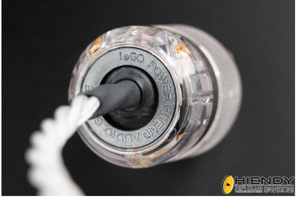

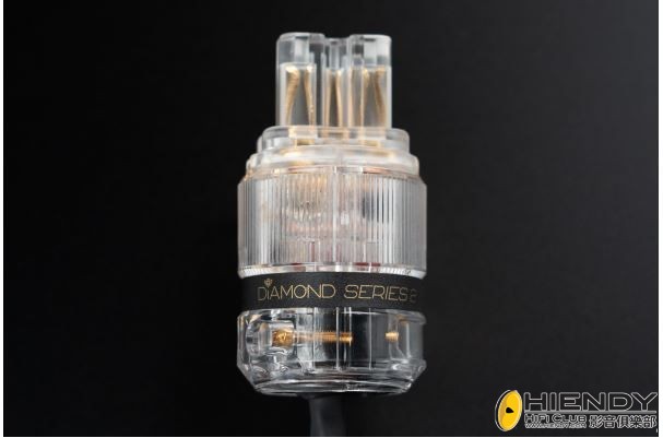

做好絕緣,下一步就是屏蔽,把空氣中的 EMI/RFI 射頻干擾擋在外面,大部分用銅網或鋁箔,Diamond Ultra² 用的是鍍銀銅,至於電源線公母插,周圍貼上了 Crystal Cable 商標,看到透明的外觀,本來以為是 Furutech,仔細端詳,才看到 IeGO 字樣,這是台灣廠商的優質零件,DIY 圈子很有名。
