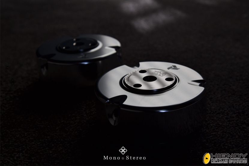

上部由鋁製外殼組成,經過加工可容納稱為 ViscoRing™ 的特殊配方黏彈性元件。 ViscoRing™ 的作用類似於阻尼彈簧,支撐設備並將其與垂直方向的振動隔離。 ViscoRing™ 可根據預期的負載範圍進行更換。
下部裝有氧化鋯滾珠軸承和黏彈性元件,以提高水平隔離和阻尼。大型軸承在拋光硬化鋼滾道上滾動,以最大限度地減少滾動阻力。可旋下底座,以實現近 3/4 英吋(20 毫米)的高度調整。它還可以容納可選的釘刺以刺穿地毯。

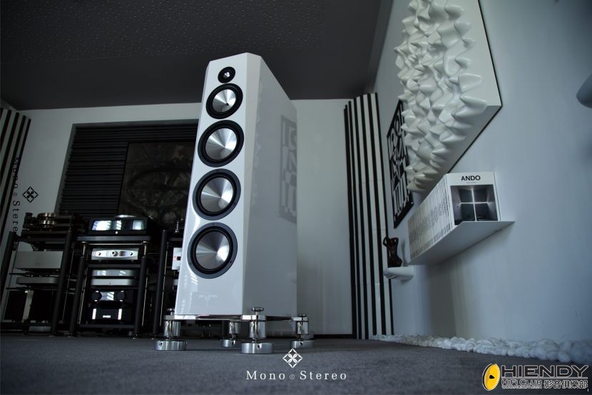

使用硬質合金頁腳最令人信服且最簡單的方法是將它們放置在指定位置,然後將組件直接降低到頁腳。如果組件的底面不平坦,則使用提供的尖釘提供支撐。尖釘插入底板頂部中心孔並指向上方。這就是審查期間大部分時間使用四個黑色頁腳的方式。
我使用了另外兩組四英尺揚聲器,配有 TIDAL Audio Piano G2 和 Zellaton Reference MK2 揚聲器。這需要更多的關注和努力,但安裝過程很簡單。一旦安裝在揚聲器下方、頂部拋光鋼部件上,就必須有一些水平移動。放置在頁腳上的組件的所謂異相運動是強制性的,因為這種永恆的動量使它們能夠按預期工作,並通過跟隨振動的脈衝來快速穩定。
