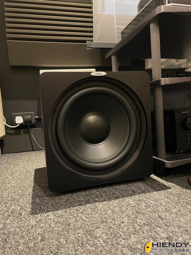

發表於 2024-7-15 14:57:00 | 顯示全部樓層
Velodyne Deep Blue.

發表於 2024-7-17 11:08:46 | 顯示全部樓層
Velodyne Acoustics 有不同系列適合各類型配搭, 無論兩聲道或 Home Theatre, 一定有一款啱你.
