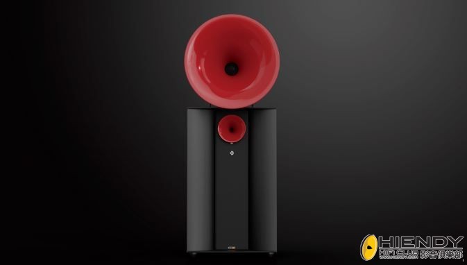

我們知道,Avantgarde鍾情於相對「古老」的號角式設計,究其原因有三:一是像音箱圓筒那樣可以引導聲波向某一個區域擴散,聲壓及指向比較集中;二是靈敏度高,多用在中高音單元之上,不需要多大的功率輸入便可以唱得很大聲;三是正因為有前述兩個優點,號角單元振膜的運動幅度更小,造成聲音的失真度更低。 G3代表Avantgarde第三代也是全新一代的產品,全新DUO MEZZO G3保持了Avantgarde標誌性的設計語言,極簡的整體架構搭配吸睛的大號角極具辨識度。同時,高音、中音、低音皆為號角設計,這樣的全號角音箱在市場上是難得一見的。在細節上,整體工藝更為講究,並支援多部分的客製化設計,更體現這款號角音箱的獨特。以下,我們來深入窺探全新DUO MEZZO G3號角音箱的每個細節。
區別於傳統,號角新設計

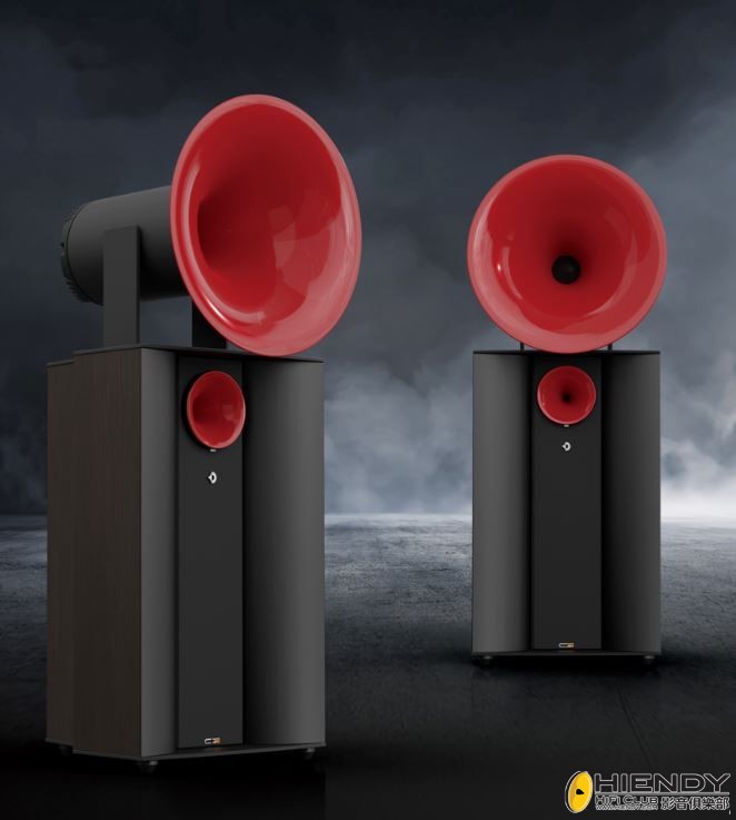

Avantgarde成立開始,就以奠定品牌基於號角設計的基礎理論。 30年來,一直堅守設計設計並推出無數成功的產品。但是,傳統就是用來突破的。全新的號角設計依然使用與單元形狀相同且擴散更為均勻的圓形號角,區別在於開口的斜率變化更平滑,也就是號角的長度更長,開口角度更小。更壓縮的設計使得環境的反射聲更少,聲音的質感更為出色,細節也更豐富。同時,在號角的加工上,Avantgarde以2500噸級的壓鑄成型做到了微米級的精確度和一致性,並在號角的固定上苛求絕對的穩定和精準。透過權威的測試,全新的G3系列號角有著傳統音箱8倍的動態範圍;10分之一的失真表現;10倍以上的細節傳達。但這一切,對於發聲單元又有了嚴苛的要求。而在DUO MEZZO G3身上,低音部分同樣使用號角設計。兩隻XB12碳纖維複合低音單體搭配前載式號角使其成為一對全號角的音箱,並能夠重播低至18Hz的低頻。號角低音寬鬆、磅礴、大氣的優勢盡情釋放
單元剖析

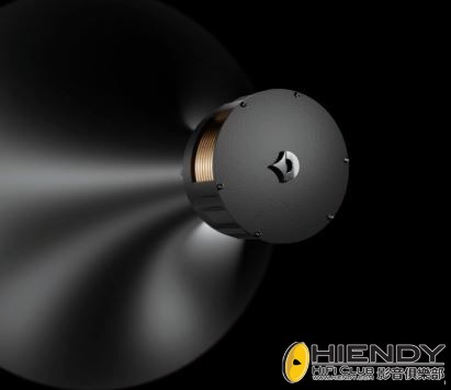

DUO MEZZO G3採用全新的XT3高音號角在號角的本體和單元的使用上均有著大幅度的革新。全新的高音號角開口直徑增加至200mm,長度增加至176mm,開口輻射面積增加25%,因此帶來更寬廣的頻響範圍。在高音單元上,首次使用環形振膜高音搭載雙懸邊,重量更輕,強度更高,帶來了極低的失真參數,僅0.32%!優秀的功率承載能力更是為其帶來了創紀錄的動態反應。
中音是號角的靈魂,全新的XM2中音號角秉承著無壓縮,無失真的設計準則,以更長的號角長度和670mm的號角直徑,精確還原真實的動態和臨場感。而在單元的製造上,Avantgarde更進一步,使用獨家的Omega線圈使單元阻抗達到驚人的27Ω,並使用鍶鐵氧磁體,不僅極為易於驅動,同時達到對於振膜的精準控制和極低的失真水平。而在低音號角超低音內的是,全新的XB-12碳纖維複合單元,使用長纖維紙盆和碳纖維複合而成。堅固穩定,抗扭轉性極強,聲音精準,動態龐大。

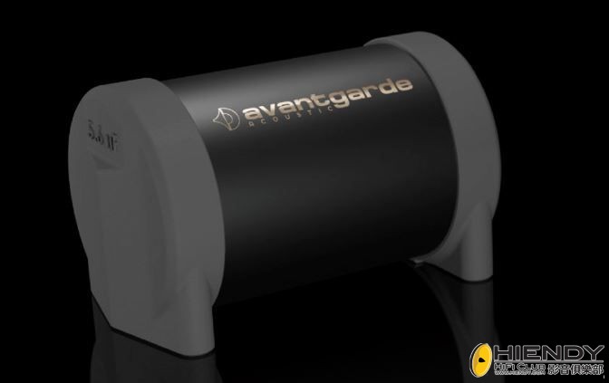

Avantgarde在此另闢蹊徑,利用號角本身的獨特特性和單元特殊設計的物理方式達到分頻效果,使得訊號路徑更為直接高效。首先,使用號角開口直徑來決定頻響的下限以達到高通濾波的作用。然後,Avantgarde則帶來了獨家的AirGate科技,透過四個特殊的設計達到低通濾波的效果-極高阻抗的Omege線圈帶來的優秀控制力;穩定無比的單元盤架設計;線性單元懸吊;單元相位回授。而對於物理分頻後的少數“漏網之魚”,Avantgarde則使用了NatureCap電容,這是一款在德國手工定制,使用多種特殊材料的頂級油浸電容,其體積也達到了一般電容的25倍之巨,所以也需要用特殊的方式固定在與之搭配的偏振電路中。
