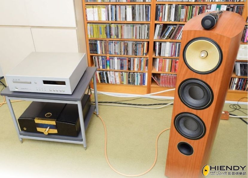

第三步,換上B&W 804 Diamond揚聲器,SACD機依然接Black Mamba-∑ V2電源線。這個配搭中,The Air同時能夠突出鑽石膜+導管高音單元、Kevlar FST中音單元與Rochacell低音單元的聲音特性,我會說,這對喇叭線夾804D的聲音立體感特別突出,結象聚焦力強,弱音玲瓏浮凸,場面氣勢強勁,抽鼓猛烈激情。The Air,就是能夠令你輕易地察覺到更換器材後的鮮明變化,令發燒器材變得更好玩,更有意義。

對於筆者而言,vdH除了帶著一份貴氣,分析力與平衡度亦出色,那種嚴謹同時適可而止去提升聲音可聽味道的感動印象中未曾在筆者的試聽經驗中出現過。The Air的低頻不會過厚過肥,而且充滿活生感與彈跳力,聲音速度快上快落,雜質極少,層次豐富,下潛力貨真價實。其實,筆者最初是由夾Twenty-22這對書架揚聲器小試The Air這把牛刀。果然,書架喇叭吃不得起它們送來的能量,低頻被谷起了,中高頻的華麗感被誇張了,換上Twenty.23,整 體平衡度明顯提升,下潛能力遇強越強,聲音的形態亦回歸順滑流暢,沒有「夾硬來」的感覺。夾上804D,換上清勁帶點硬朗但分明清澈的高頻,高音的速度高,銳利感凌厲有劍氣,還原cymbal、三角鈴等樂器的金屬感更鮮烈搶眼;低頻凌勵勇猛抽得激情起勁,令聲音帶有傳統英國聲之厚潤,卻沒有傳統英國聲的緩慢與重濕度;人聲吞吐分明弱音細節活靈活現,鋼琴的勁力活力分明俐落,音樂動感特別生猛醒神。
由PMC到B&W,3T The Air充份地反映出不同揚聲器的個性特質,甚至像鏡般反映出其他器材與線材的聲音個性,每換一款器材,聲音改變的分別不是隱隱約約曖曖昧昧,而是清清楚楚鉅細無遺地反映其特色、細節、能力如數家珍般傳到你的耳中。
