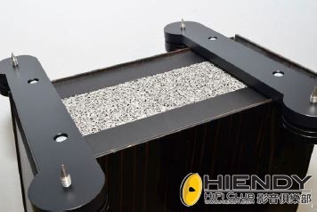

CODEX的設計與最後者有一定相似之處,只是面向之處剛好相反,一隻10吋低元安裝在獨立箱體,設置在外箱之內,低音單元面向外箱,以密封式外箱的空間作為氣墊。而聆聽者聽到的,其實是低音單元的背波,背波透過特別開口擊向地板,從而各四周擴散。
Open Cell Ceramic
低音單元背波要走出聲箱,還要經過一道重要關卡,就是Open Cell Ceramic Foam Open Cell Ceramic Foam是一種擁有大量孔洞的陶瓷,看起來像是泡棉,但質地卻是堅硬的。廠方指,這種物料更勝傳統吸音物,尤其是效能以及吸收頻段的準備度。Open Cell Ceramic Foam除了用在低音聲箱開口之外,亦用在箱內其他部分,其厚度、形狀以及安放位置,都經過計算,令它能夠發揮最大效果。

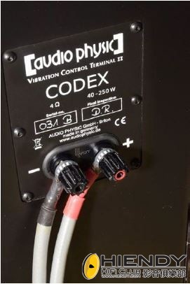

audio physic早在這方面比其他品牌走得更前,也更徹底。他們在懸邊與錐盤之間的矽膠環,抑震金屬本身的峰值特性。單元框架亦有特殊設計,由金屬與塑料複合而成,用意當然是兼顧剛性、制震以及散熱。同一時間,單元與障板、喇叭線接線柱和聲箱之間,都加入阻尼環,理由同樣是控制震動。

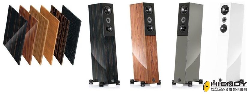

Audio Physic CODEX是四單元架構,超低音直徑達10吋,高度為1,195mm, 理應在本刊大試音室開聲,給它足夠空間舒展筋骨。配套方面,訊源是Accustic Arts Drive II、Tube Dac II Mk2,前、後級分別是ModWright LS36.5 DM、Hegel H30,揚聲器用上B&W 802D3。再加上Burmester Power Cord (CD轉盤)、Analysis Plus Power Oval 2電源線(DAC、前級)、IsotTek EVO3 Syncro電源線(後級)、Analysis Plus Digital Crystal AES/EBU數碼線、Ortofon Black Reference XLR訊線線(行前)、Dignity Audio Bravo XLR訊號線(行後)、Audio Note ISIS-LX168喇叭線。
