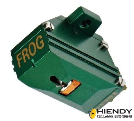

今次我試聽的這個Frog Gold動圈唱頭,外型上,也許跟年來我多番接觸的同廠出品,如Grasshopper、Black Beauty及旗艦Colibri等,有明顯分別,設計上Frog Gold是一個普通連housing(有外殼)的唱頭。沒錯,vdH先生最著名設計是「拆殼」唱頭,不單是自己牌子的,連交給他改裝的,部分都一樣照拆殼,把唱頭「內臟」展露人前。這種沒外殼設計,其他廠家也有推出,我不敢肯定是否vdH首創。但在網頁介紹唱頭的文字敘述中,列出拆殼對效果表現上多樣優點。

一如多款vdH唱頭型號,同一基礎設計,使用的磁體物料、結構、針桿、針尖完全相同,但製造出不同版本。The Frog共有三個版本:一、Standard Version標準版本,繞上crystal copper銅線圈;二、Gold Version,繞上crystal gold金線圈;三、High Output Version,繞銅線圈,然而輸出高達2.25mV,跟試聽的一個Frog Gold輸出0.85mV相比,確實高出不少。
同一型號但製造不同版本,有人說混亂,難以適從,不過為匹配更具靈活性,音效上又可適合不同發燒友脾胃,個人卻認為無傷大雅。就以這個中價位Frog系列為例,金線圈與銅線圈,音色必定不同,發燒友會各有所好;至於高輸出版本,對唱放系統增益要求降低,懂得配合擴音機的音量調校,可取得最佳動態對比表現。

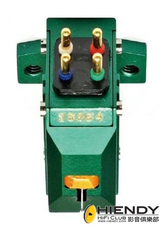

說回Frog Gold,打開精緻木盒,見到以螺絲鎖定的綠色外殼唱頭外,該個唱頭的測量數據,更直接手寫在木盒蓋掩之上,然後vdH先生更簽上大名。此乃多年來的一貫傳統,就算是給他改裝、retip或rebuilt的其他廠牌唱頭,vdH先生都會以同一樣方式處理,令人有十足信心。
人手寫上的除了唱頭出廠編號,還有該個唱頭的循跡針壓範圍、抗滑、阻抗負載、匹配唱臂質量、理想負載範圍、輸出電壓,最後還有一行特別的「密碼」,相信是包含唱頭的使用物料與製作結構,的而且確每個都不一樣。
每個唱頭人手裝製,數據結構各有分別
vdH先生於1937年出生,年過八十的他,今天依然非常活躍製作新唱頭,以及修理重整舊唱頭,又出席世界各地音響展。談到人手製作,再經儀器測試及記錄,對每個唱頭的嚴謹態度,從手寫的數據中,也許你會領略得到。在Google搜尋Frog Gold圖片,確實每個數據結構略有不同,如針壓調整範圍、建議的阻抗負載、甚至輸出電壓 等,都有分別。試聽的Frog Gold輸出,一如剛才提到是 [email protected]/sec,相比另一些寫著0.75mV、0.65mV (即廠方公布的規格),有明顯差別吧。至於聽出來的聲音 會有不同嗎?我覺得在所難免。

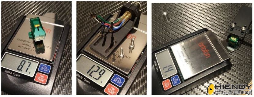

手上的這個Frog Gold,用vdH 1S針尖,0.85mV輸出,建議循跡針壓1.35g至1.5g,抗滑0.3g至0.5g,適合唱臂有效質量8g至14g,阻抗負載202至47kQ,建議200至6000,重量8.7g。
靜態柔順度35 μm/mN
安裝在試音室的Moerch DP-8(舊款黃點mass=8g)或Ortofon TA-110(不連唱頭殼mass=3.5g)唱臂呢?首要考慮的當然是Frog Gold跟個別唱臂配搭所產生的resonance frequency諧振頻率。上期試聽評介另一歐洲唱頭時,我已詳細解說相關計算方式。如果Frog Gold的「靜態」柔順度是35µm/mN,要代入Vinylengine及Ortofon網頁提供的圖表(均以「動態」柔順度作基準),找出諧振頻率的話,先跟大家溫習一下………………35 µm/mN不能直接換算,必須×0.5,等於17.5,這數值跟「動態」柔順度的運算程式大概相若。Frog Gold重量是8.7g(另加兩粒螺絲),DP-8諧振頻率約於9Hz左右,然而,TA-110則約於8Hz(唱頭殼+螺絲+Frog Gold+唱臂mass=25.1g)。然而控制於大約7-12Hz之間為最理想的話,理論上兩支唱臂匹配Frog Gold均沒有問題。

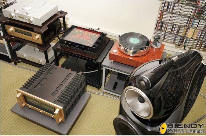

我最終選擇了Ortofon TA-110這支9吋唱臂,臂線用Analysis Plus Silver Apex,唱盤是Acoustic Solid Solid Wood。將Frog Gold安裝到唱頭殼上,再以Conrad Hoffman循跡弧線template,調準針尖超距(18mm)、兩點null point及補償角。不出十分鐘已經完成。過程之中, 我腦海裡一直為唱放應選用多少增益而思量。
增益與阻抗負載
循跡針壓我先調至1.4g,抗滑是廠方建議的最低 0.3g,至於1.35或1.5g的建議針壓,是有明顯改變的,容後再述。試音室的參考系統:Brinkmann Edison Mk II唱放、Accuphase C-3850/P-7300前後級、B&W 802D3揚聲器已經完成熱身,一切準備就緒。還未放上Hi-Fi News試碟作微調前,真的很想先落針聽聽,究竟Frog Gold是什麼聲底。把Gala Stradivarius Concert放上唱盤,播《四季》「春天」。啊!弦聲高音圓滑細緻,細節繁多,再聽下去,卻發覺高頻段確有點響亮、偏薄,這時候Edison Mk II唱放的阻抗是設於2000,而增益是最低一檔49dB,AccuphaseC-3850前級增益是12dB。
