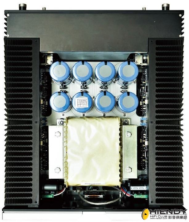

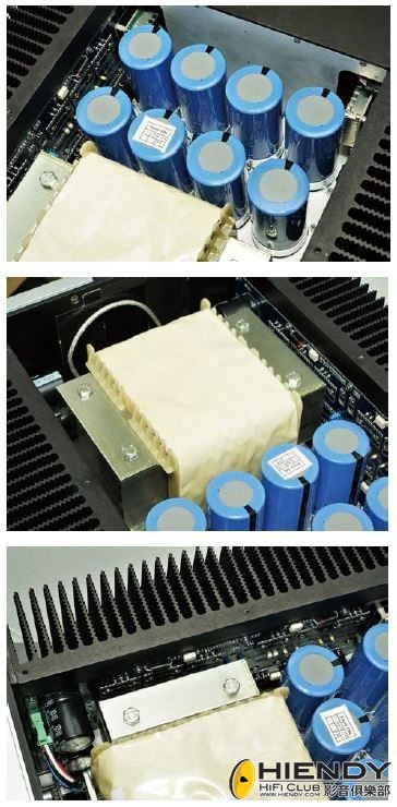

在這相對其「大想頭」細小的大機箱內,最佔空間的想必是電源供應部份,一個度身設計及訂製,且遠遠超出SIA-030輸出功率實際需求的2.2 KVA UI-Core變壓器,並附吸振懸掛,已佔去其箱內空間一半有多。特大容量的濾波電容陣,八支汽水罐呎碼電容,總電容量高達400,000 µF,而次級電容陣上的八支電容,總電容量亦達到216,000 µF。睇落誇張,實則為Vitus Audio常態,他們向來重視電源供應,總是不妥協地把供電餘裕度提升至極寬鬆、極保險的高水平。此外,為求所有操作用邏輯電路及CPU之供電,明確地跟音頻電路劃分,免干擾音頻信號,另設額外變壓器專職供電。

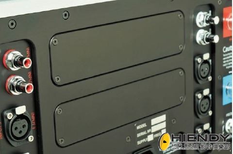

此外,兩聲道各自獨立的輸入選擇電路板貼近背板安裝,讓輸入端子不經轉折或導線,直焊到電路板上,更令訊號從輸入到音控的路徑,全程縮短至僅20mm。備有兩組RCA非平衡及三組XLR全平衡輸入,揚聲器輸出端亦是真正平衡規格。另有一組RCA非平衡前級出,可供接有源超低音喇叭之用。
另,SIA-030背板上備有兩個擴充插槽,屬Plug and Play即插即用的模組式架構,並安排在貼近前級電路的位置,以減少訊號損耗或受干擾的機率。安裝功夫,僅需關掉SIA-030電源,將模組插入去,再重新開機,SIA-030的微電腦控制系統及其內置程式,即會自行確認模組身份,並在操作選單內增加該項目。現備有DAC/Streamer(解碼/串流)模組或唱放模組供額外選購,好讓玩家有選擇地針對性強化SIA-030的性能。DAC / Streamer模組(數碼接駁介面:XLR/RCA/ Ethernet / USB支援 2x DSD/光纖)。唱放模組備有兩組RCA非平衡輸入,並支援RIAA MM/MC獨立的負載或增益設定,最大增益高至70dB。

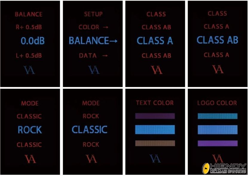

無論同屬合併機的SIA-025,抑或同系的後級,以至旗艦系Masterpiece的合併機或後級,全都擁有一充滿玩味的功能,就是放大模式有得揀,可隨你喜好在A類(Class A)與AB類(Class AB)之間切換。放大電路架構不變下,SIA-030於A類或AB類放大模式中的輸出功率,當然有別,於82負載下,A類模式之輸出功率為30瓦,AB類為200瓦(42負載下則倍增至60瓦及400瓦)。必得一提的是,無論以A類或AB類放大模式工作,SIA-030的訊噪比,皆維持在優於120dB之高水平。
除可自由地在A類或AB類放大模式下遊走外,另有Classic經典或Rock搖滾兩種播放模式供選擇。關於這方面,官方資料雖無解說,倒也不打緊,只要開聲聽聽、用耳朵比較一下,勝過任何解說。

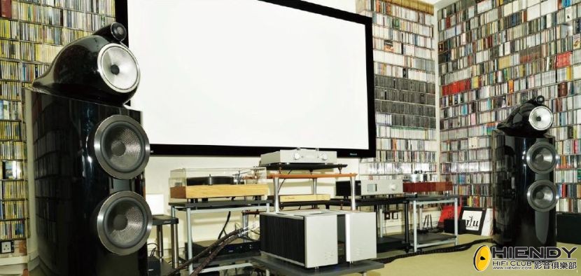

於本社450方呎的大試室中,以B&W 802 D3配合SIA-030演出,並以Bi-wiring雙線分音接通(兩對Inakustik Reference LS-804 AIR喇叭線),訊號線及電源線,以不濃味如Inakustik Reference NF-1204 AIR平衡線及Analysis Plus Power Oval 2 MK II般的較為適合。音源則為Accustic Arts DRIVE II轉盤/Tube DAC II mk2解碼器,以及我認為必不可少的Grimm CC1數碼主時鐘。來回比較過,將SIA- 030的輸入靈敏度設定於≤4Vrms跟Tube DAC II mk2解碼器最夾,細緻感及力感至適中。
至於Classic經典或Rock搖滾兩種播放模式嘛!我亦反覆聽過,無論是設定A類或AB類放大模式下,個人較喜歡Classic經典模式的細膩。其實,Hans Ole雖有個人喜好, Vitus Audio產品亦必有其聲底,但他亦深明口味無絕對,故仍提供一定的彈性去遷就你的口味。
輸入靈敏度及播放模式之切換,須透過SIA-030面板的按鈕進行,但A類或AB類放大模式之轉換,則可安坐皇帝位上,利用其自家研發、家族通用的全功能遙控器/遙控系統進行切換,方便得很、玩味相當!但又老實講,切換了兩三回,當我認定其A類放大模式最合我耳之後,就不會再無故切換。
