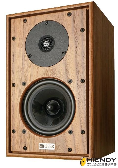

正式來到本文主角P3ESR XD登場,正如方才提到的,這是P3家族最新成員。就外觀而言,XD版與其他P3ESR版本,實在很難找得到分別,最明顯已經是喇叭線接線柱。40周年版是WBT Next Gen,SE版是Harbeth自己設計的版本,經過鍍金處理。XD版同樣是Harbeth設計,不過沒有鍍金。
XD版聲箱造工一如以往地精緻,前障板與聲箱其他部分有退耦措施,用來斷開震動傳遞,也是和其他P3ESR版本相同。
每隻6.6kg,加上非常仔細的貼木皮手工,令P3ESR XD擁有晉身精品行列。
單元方面,中低音是一隻110mm RADIAL2, RADIAL全寫為Research And Development Into Advanced Loudspeakers,振膜物料自然是經過多次改良後的新版本聚丙烯。
另有一隻19mm磁液冷卻絲膜高音,單元前面是一個集保護及幫助聲波擴散於一身的金屬網,金屬網背後、振膜 之前,有一塊圓形貼片,似是用來修正相位。

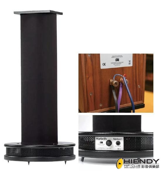

這次評測的第二主角Nelson Stand,就是Harbeth專為包括P3ESR XD在內、同廠一眾書架仔而設計的腳架型超低音。
超低音要「不存在」,即是不會察覺到它的位置,甚至如何介入,以及它的聲底。這種要求下,2.2就比2.1更加容易處理。
之前提到,P3ESR XD的低頻響應去到75Hz (-3dB),意味着超低音需要在方向性較為明顯的頻段開始介入,銜接難度就更高。
Nelson Stand是為同廠小書架而設計,音色方面想必已經特別匹配過,腳架造型更直接固定了擺位,不需要用家煩惱。
雖然Nelson Stand是主動式超低音,需要外接變壓器,不過它的輸入方法,是直接在P3ESR XD的喇叭線接線柱取得訊號,即是High Level Input,這做法就可以同時取得前端器材的聲音特性,提升一致程度。
Nelson Stand的預設音量,理應也是廠方經過聆聽後都選定的,大部分情況下,都不需要再作調整,就可以和P3ESR XD完美融合,聽起來只是一款揚聲器,而非兩款。
