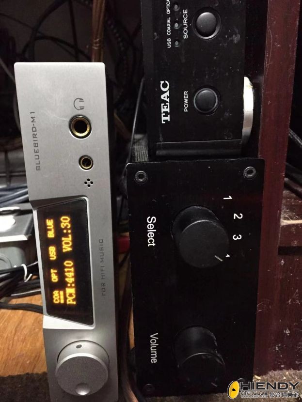

Blue Bird M1 煲機48小時後﹐
1 馬蘭士CD5003 (解碼芯片CS4392)CD機RCA模擬輸出接無源前級﹐CD機同軸輸出接BlueBird M1同軸輸入﹐M1解碼後RCA模擬輸出接無源前級﹐選擇同軸輸入﹐音量開盡到30﹔後級接高中低三路分音音箱。
CD機播放測試碟﹐隨意在前級選擇試聽﹐經多次比較動態分別不大﹐聽感自然度馬仔CD機勝出。
2 電腦RME HDSPe AIO RCA模擬輸出接無源前級﹐同軸輸出接BlueBird M1同軸輸入﹐M1解碼後RCA模擬輸出接無源前級﹐主板USB紅色接口經三尺USB線接M1 USB輸入。
播放測試碟﹐隨意在前級選擇試聽﹐經多次比較動態分別不大﹐聽感自然度及聲音厚度個人感覺是RME HDSPe AIO勝出﹐但中高音M1相對比較亮麗。
M1 USB受制于線材及線長﹐聽感稍差。
BlueBird M1 煲機48小時後﹐
M1解碼後RCA模擬輸出接無源前級﹐主板USB紅色接口經三尺USB線接M1 USB輸入。播放測試碟﹐隨意在前級選擇試聽﹐經多次比較動態分別不大﹐聽感自然度及聲音厚度個人感覺是RME HDSPe AIO勝出﹐但中高音M1相對比較亮麗。
3 煲機55小時後﹐
座在左右低音喇叭成等邊三角形位置﹐用腳轉換前級輸入選擇開關試聽﹐可以確定M1的超低音(得益于雙解碼並聯低內阻)及高音微勝前面兩種解碼(得益于用十倍速前面兩種解碼的高速OP AMP AD827﹑AD847)﹐中音方面同一首歌人聲有時上面兩種解碼好﹐有時M1好﹐正等待請幾位燒友來盲測試聽。
