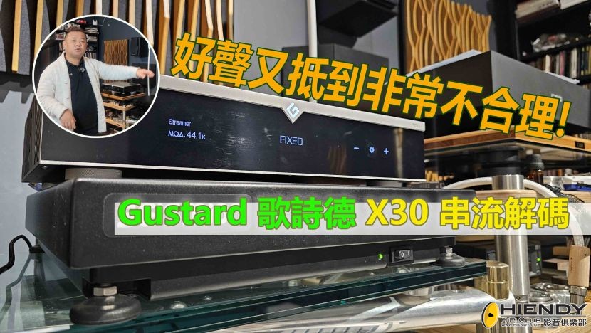

終於都可以試到歌詩德依部用到四粒9039 PRO晶片既串流解碼啦.
齋聽聲, 我估佢既價位應該50K以上..點知威馬話比我知佢既售價只需萬七蚊...
想知道依部X30係咩表現? 快D CLICK入去睇下啦.
好聲又抵到非常不合理 Gustard 歌詩德 X30 串流解碼
