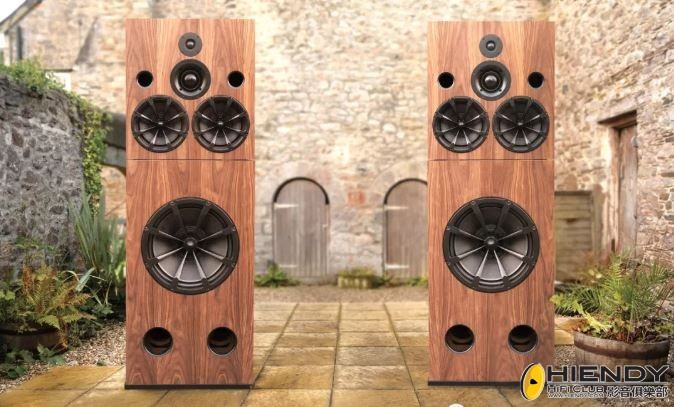

位於英國德文郡的Graham Audio古堡後院花園,圖片為新旗艦VOTU MAX(代表最強大極致的MAX,不妨稱為極致宇宙之聲)。

「極致宇宙之聲」VOTU MAX以初版VOTU的設計為基礎,但具有更高的功率處理能力,和更低的低頻範圍,低至25Hz。現場看到之前官方圖片裡的這對大音箱其實是四套件,每邊採用雙箱式設計,在聲越美小周師傅的協助下用捲尺測量,實際尺寸為:上箱體650x600x 460mm(高x寬x深),下箱體1070x600x 600mm(高x寬x深)。所以VOTU MAX連腳釘墊片總高度約1.75米,而且無論是上箱體還是下箱體,採用的都是thinwall薄壁12mm多層樺木板(Graham堅持遵循獨特的BBC聲學箱體設計理念)。前方沒有預留網罩,上下各有兩個倒相氣孔,除了固定喇叭單元外部箱板見不到一顆螺絲,在後方則可看到以鍍金螺絲固定障板。

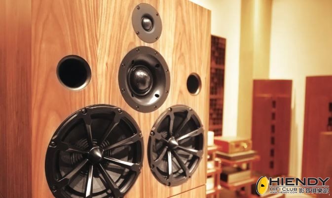

高音為seas的34mm(約1.4英寸)軟球頂高音單元,中音是Volt的大振膜75mm(3英寸)軟球頂單元,兩隻中低音是Volt的250mm(10英寸)單元

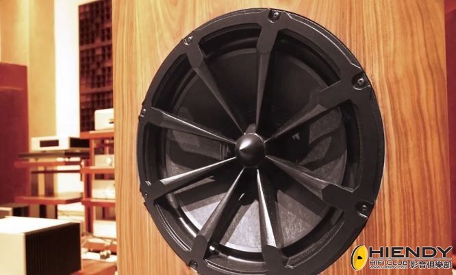

下部箱體使用的超低音是Volt的450mm(18吋)單元
VOTU MAX的喇叭單元是由seas和Volt特別提供的,絕非市面能買到的普通型號,在振膜塗層材料的處理、磁體和音圈支架的匹配上都是根據VOTU MAX量身定制的。例如高音單元加大絲膜,3吋「饅頭」中音單元,從外觀上看也較普通的Volt中音大了一圈,它使用一個比磁體間隙稍長的單層銅音圈來獲得更長的線性位移,以拓展中頻下限,加厚塗層的振膜以確保頻響的平滑和一致性,振膜後面的第二層折環用以保持音圈穩定性,為獲得高靈敏度,使用八寸200mm超大直徑的磁體,牢固地附著在塗漆鑄鋁盆架上。而10吋的「八爪魚」低音單元也是全世界絕無僅有,有幸在VOTU MAX上第一次見到,和18吋單元一樣都採用輕質的碳纖羊毛複合材料振膜,在瞬間大動態衝擊下能確保充足的剛性。

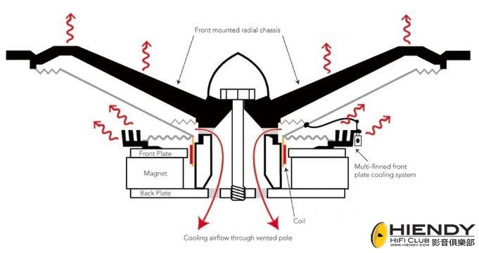

说起Volt的“八爪鱼”低音单元,我们再从剖面图来解读一下这种结构奇特的喇叭。英国高端扬声器制造公司Volt由英国人David Lyth戴维•利斯在40年前创建,上世纪80年代末David 提出了名为“Radial chassis 星型支撑架”的设计方案,并于1990年获得同名技术专利,这就是我们熟悉的八爪鱼结构。
八条支撑悬架位于音盆前方,固定螺栓穿过音圈中心位置,固定在底部导磁板上,由于整个悬架都暴露在外中,因而可以把音圈产生的热量迅速导走;而在前导磁板上还装有鳍状散热片,进一步加强散热效果;此外,音盆前后振动带来的气流振荡也有利于八爪鱼悬架的散热。也就是说,八爪鱼悬架相当于一个被动散热器,把热量从箱体内导出到外部,有助于磁体保持一个较低的温度,从而减少磁体升温给音圈带来的负面影响,所有这些散热措施都是为了提升扬声器单元的性能和稳定性。它还有有对称的磁路设计和延伸的中心夹板以得到超长的线性冲程,在长时间大功率工作状态下,依然可保持很小的功率损失和完整的动态范围。音响行业对大功率负载且能稳定工作的喇叭需求与日俱增,因此八爪鱼单元很快就被世界一流的音响公司和录音室采用。目前其它一些音箱品牌如Martin、Quested、PMC、ProAc也有使用Volt低音,但仅限专业型号才会配备八爪鱼单元,可见Graham VOTU MAX的定位之高端。
