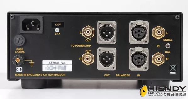

研究過HP4,我把機器擺在辦公桌上,HP4雖然尺寸不算特大,但還是佔據了大半的辦公桌面,很難再容下筆電,所以我向U-Headphone主編蔡承融借了Sony NW-WM1Z DAP,好吧,我知道型號很難記,這就是Sony很出名的“金磚”,用Crystal Cable的3.5mm轉RCA訊號線,連接到HP4。 HP4的輸入有兩組,分別是RCA與XLR,背板有個搖頭開關切換,切到RCA,這時我才注意到,HP4還有RCA與XLR的輸出,難道這部HP4還可以當前級?
好,換後級靜音(mute)開關登場了!在高低阻抗兩組耳機輸出孔中間,有一個按鈕,標示後級靜音(Mute),假如您單純連接訊息源給HP4,而沒有與音響系統連接,那麼這個後級靜音開關完全沒有功能,它關閉的是HP4的RCA與XLR輸出端子,而不是耳機輸出端子。那麼後級靜音的按鈕是為了什麼?假如您把前級輸出連接到HP4,然後再把HP4的輸出連接到後級,這時候HP4會原原本本地把音樂訊號傳遞給後級,就像bypass功能,可是如果夜深人靜,您不想要後級推喇叭,按下後級靜音的按鍵,HP4就會把輸出關閉,後級就不會接收到音樂訊號號,也就不會出聲了。
其實可以當被動前級
有趣,這根本是用錄音師的想法來設計器材,別忘了,Tim de Pavaricini與錄音室的淵源很深,這些設計都是有脈絡可循。前級連接後級,很單純,可是如果想要透過耳機監聽,那就從前級輸出給耳放,另外一個輸出連接後級,但如果前級只有一個輸出,只好把前級輸出給耳放,然後耳放輸出給後級,但是如果只想聽耳機,不想聽後級推喇叭,那就關閉耳放的信號輸出,就可以讓後級靜音。
有趣了!這代表HP4的RCA與XLR輸出端子,基本上沒有放大,只是單純的訊息傳遞!所以HP4的訊息輸出,即便可以控制音量,功能就像是被動前級,就是1:1放大,等於訊息直通。所以,HP4可不可以目前級使用?當然可以,但它可說是一部無源前級,沒有額外的放大。
