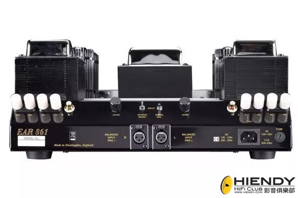

861的背板上有XLR/RCA輸入切換,還有Stereo/Mono切換,喇叭端子更提供了4、8、16歐姆三組。
獨家ETM
861屬於平衡架構(從輸入到輸出),直接交連、推挽純A類工作,採用局部負回饋,沒有整體負回饋,自動偏壓調整(用家不必手調)。比較特殊的是EAR所謂的Enhanced Triode Mode(ETM)線路,這種線路宣稱可以獲得如三極管般的運作好處,但又比直熱式三極管更線性,又可以延長功率管的壽命。
所謂ETM與一般五極管接成三極管不同之處在於,一般作法是把五極管的第二柵極與陽極(屏極)連接,然而這樣的接法不但失去了五極管的功率輸出效率,也沒有獲得三極管的線性。 Timde Paravicini的做法是把第一閘極跟陰極接在一起,讓第一閘極成為陰極的一部分,而訊號輸入點則從原本的第一閘極改為第二閘極,此時第三柵極是沒有動作的,可以讓其接地,或不接(Floating)。如此一來,原本的五極管動作方式會更像三極管,而又比大部分真正的直熱式三極管還線性。
事實上第一部使用ETM線路的是859合併擴大機,在1996年推出。這台合併擴大機的頂部三個變壓器的安排方式跟861一樣,不過功率管每聲道只有一支EL519,也是用圓形網罩罩住。由於是合併擴大機,所以859的面板上有二個圓形旋鈕。如果把麵板上的旋鈕去掉,頂上的功率管每聲道改為二支,那外觀就完全跟861一樣了。其實861就是脫胎自859,不同的是,859的喇叭輸出端子只有8歐姆,而861的喇叭輸出端子有4、8、16歐姆三種。其他內部設計也會有所不同。
861的8支小管子與濾波電容隱藏在機體內,要拆開底蓋才能看到。除了一個電源變壓器之外,每個聲道電源還個用了一個扼流圈。
