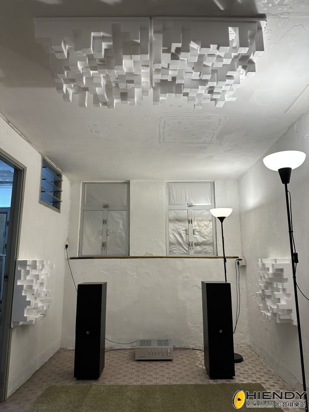

原來二次餘數擴散板有啲好長,請問有冇師兄知道或試過,什麼情況用長,什麼情況用短的呢?
發表於 2025-5-13 13:51:02 | 顯示全部樓層
一般來說, 長D效果就會好D.
平平地可以買返黎試下.
發表於 2025-5-13 16:55:22 | 顯示全部樓層
發泡膠那多見貼上天花第一反射點區域,是擴散為主,本來正版是N年前的RPG牌。
好處是用合用的膠水貼的,不用鑽天花。而且真掉下來也唔會死人。但淘可能質素參差,建議找買過的人幫手,比如比Link 等等。膠水也可以問,釘膠會溶化發泡膠,所以是不能的。

我有 Vicoustics DC2 和 Artnovion Myron E。我覺得 Artnovion 效果比較好。Vicoustics 只強化高音,聲音比較響。Artnovion 物料比較硬淨,對高和中音有影響,聲音比較平衡。我和朋友試過在前面用幾磈,效果唔好。我們覺得在房間唔同位置單獨放一塊效果更好,每塊分開放。兩塊相連,效果唔好。我覺得放左右側牆好過放前面。
長的,可以處理低一點的頻率,所謂低一點,只是中音,對低音沒有效。當然,高音有變化,對高中低平衡度改變了,所以覺得低音也不同了。
國仁拍過片,安裝 Artnovion Myron E 在他的音響房的天花板。

呢啲造型應該比較難入屋噃…
正面對住,或者在頭頂,感覺怪怪。
發表於 2025-5-19 13:58:21 | 顯示全部樓層
你想放在天花板嗎

天花未敢申請
發表於 2025-6-5 05:59:11 | 顯示全部樓層
買左先啦
發表於 2025-6-5 21:03:07 | 顯示全部樓層
在天花板set咗個位先。

本帖最後由 frankyching 於 2025-6-6 13:02 編輯
都唔係咁難接受啫,我反而覺得靚添。

不過呢,我十幾年前買過相同外型嘅淘寶擴散版,同呢幾塊一樣係淘寶相同外型嘅,效果明顯唔一樣,十幾年前嘅聲音好好多,我估可能物料唔一樣,而家嘅可能只係做外型,完全冇考慮過效果,依家嘅效果可以話接近冇。
