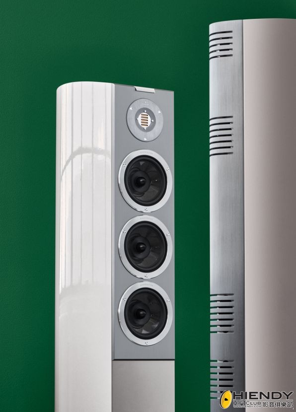

Dr. Heil 的原版 AMT本質上是純開放式雙極型 (bipolar) 設計 ,單元是完全不封閉,薄膜前後自由發聲。好處是開放感極強,但對環境與聲箱設計有較多要求,對融入現代的應用場景有一定的難度。Hedd/Adam 和大部份近代的 AMT設計都改成封閉式背腔:單元的背部完全封閉,內部有吸音物抑制背波反射。單元的磁路是內藏的,像個完整模組封裝,大大降低後波與箱體內腔體之間的耦合。因為單元背部沒有氣孔,主要依靠內部阻尼與導流設計來控制背壓。優點是一致性較高、指向性集中在單元的前方,聲箱可以更細,擺位也更方便。
Audiovector 的 AMT 技術卻是採用了半封閉式有阻尼通氣孔設計,在單元的背部設計氣孔來緩衝背壓腔體,控制釋放背波,令聲音開放度能有很明顯的提升、空間感更佳,但擺位和聲箱的設計卻沒有封閉式設計那樣多樣化。Audiovector 總結這設計可 "preventing back-pressure buildup, maintaining a natural and effortless high-frequency extension, free from mechanical limitations". 在實際聆聽上,發燒友應很直覺地感受到 Audiovector 揚聲器的高頻更自然、音場深度和空氣感更順滑,延伸仿如無邊無際。Ole Klifoth 老先生對這設計非常重視,在他的揚聲器白皮書中以聲音舞台增強技術 (SEC) 來定義這項獨目秘技,因為它能提供更自然、細緻且清晰的音效表現,讓聆聽者更貼近音樂。這完全符合 Ole Klifoth 一再強調的 LCC (Low Compression Concept) 設計哲學,所以在開始時我們形容 Audiovector 的 AMT 設計是北歐自然音場派,是現代 High End 發燒音響的 AMT 技術標杆,而且是市場上極小數忠於原來的 AMT 設計理念的品牌。
