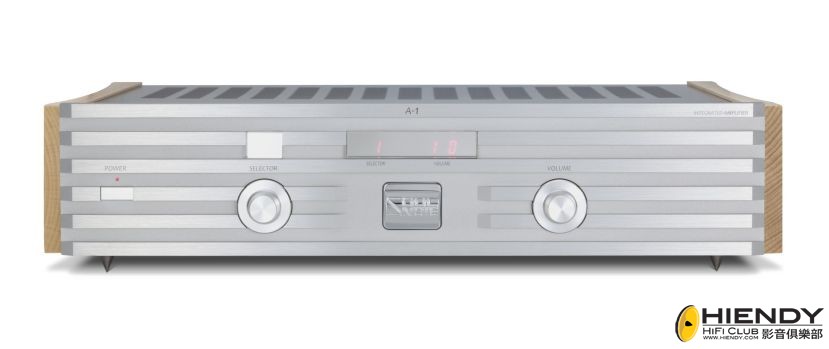

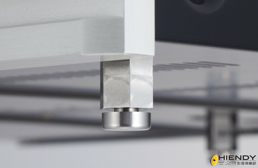

  • 標配金屬墊材:傳統合併機多採用塑膠墊材,但Soulnote 全面改用金屬墊材,強化能量傳導,降低震動抖動時也避免削弱動態反應。強調將震動導出,偏向活生、空氣感強的聲音表現。
Soulnote 認為音響設備應該是「能量的流體通道」,而非死板隔離的結構,所以整體機械設計都是為了讓能量快速導出、不積聚、保持活性。換句話說,不應追求沒有震動的「靜」,因為反而會拖延或模糊聲音,自由流動的振動與空氣才能帶來音樂的「活力、清晰與現場感」,所以讓必然的共振與振動存在,然後透過結構方式有序地釋放它,而不是封鎖它。這樣能讓聲音形成自然的呼吸、時間軸一致性與三維空間感便自然會提升。這種策略與傳統厚重封閉機箱形成鮮明的對明: 不是越重越堅硬越好,而是要求結構輕盈、動態釋放,聲音才不會被壓抑。
