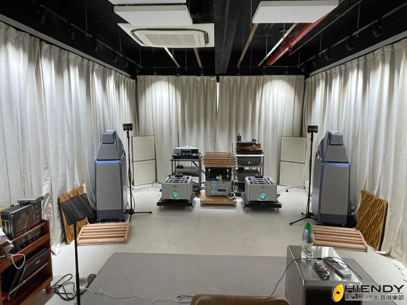

上期講到器材入屋,位置基本上已經定好,唯獨傢俬要七月頭先到,既然開咗波,就已經冇得停,因為分分鐘都計緊錢,所以我就開始做器材微調同set返好個黑膠唱盤,再跟住開始放置我啲Stillpoints 板、AGS 木架,調咗兩日,個盤基本上可以開聲聽,滿心歡喜以為點都好過屋企聽,點知一落針,又係爆到九彩,高中雖然好平均,但某段低真係太震撼,勁到大門鐵閘都震埋⋯⋯所以又要諗辦法處理,先用最簡單方法,我再喺間房左右牆加隔音簾,皇帝位前嘅天花反射點加返4塊Stillpoints cloud,再將四塊Stillpoints aperture放機後兩角,然後將對喇叭角度調教,攪咗一輪,効果係有明顯改善,但問題仲未可以完全解決,我自己就唔過關,所以停咗一兩日冇去再搞,靜靜哋思考一下,決定由最基本處理,先由器材嗰邊著手。
第一件事要處理,就係直接email去Arya Audio lab,重新問清楚對AirBlade嘅正確玩法,之前一直盲人摸象咁去試,真係完全靠對耳去玩,以前屋企冇地方,所以只能妥協一直放喇叭頂,其實唔係咁適合,因為Alexia個頂係向下斜,加上位置對唔正高音單元位置,依家睇返係好有問題,最後廠家非常好,真係成篇論文咁回覆返,我就按廠家建議逐點更正,我專登訂咗幾款腳架去做試驗,最後揀咗一款可以貼正喇叭旁,可以教正返個高音單元位置,之後再將相位同音量重新調教,依家成個結像同音場已經比之前更好。
第二件事我一直覺得對喇叭腳用轆好有問題,之前屋企聽我係有落釘腳,用咗之後成個線條係非常實淨,依家我覺得音色鬆散之餘低頻亦都比較肥,所以位置定好後我決定落釘腳,不過Wilson 套Acoustic Diode 係好,但係個釘墊我個人覺得幾雞吓,之前冇地方冇辦法,依家重新整冇理由唔攪,所以我專登搵咗8隻Wellfloat Delta墊招呼佢,玩吓効果又如何。
一條友做咁多嘢真係腰酸背痛⋯⋯反正都係痛就一次過做埋第三部,我將所有機嘅接線重新配搭,詳細唔寫咁多,總之試到嘔血。到正式試聽,CD嗰邊已經冇問題,收貨之餘仲應該見得吓人,不過黑膠嗰邊就麻煩少少⋯⋯依家直頭好似食咗萬年海狗鞭咁,勁到無論!見到咁我唯有妥協,依家要將個DS Audio Equalizer 個output轉去第三格,至於個30Hz同50Hz cutoff ,我就仲試緊邊個啱用,只好之後慢慢聽真啲先決定。長路漫漫~~~依家已經被玩到半條人命,所以咁多位大佬,暫時唔好問我幾時搞惦住。
