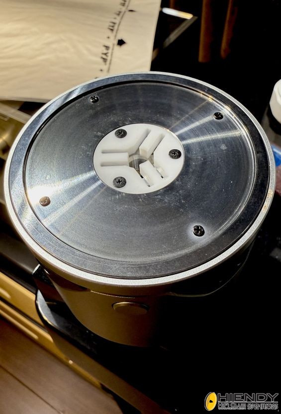

兩個禮拜前到九龍灣Avantagarde門市, 啱啱撞見Andy, 佢問我最近有冇「買」新嘢玩!其實真係
沒有.
沒有買!但有自己DIY!!
其實自從買咗DSAudio Es-001 個偏心儀, 覺得有個好大嘅缺陷,就係要將一些LP中間嗰洞夾硬挖大! 大佬
呀, 咁樣好傷㗎嘛! 啲珍藏LP好貴㗎!

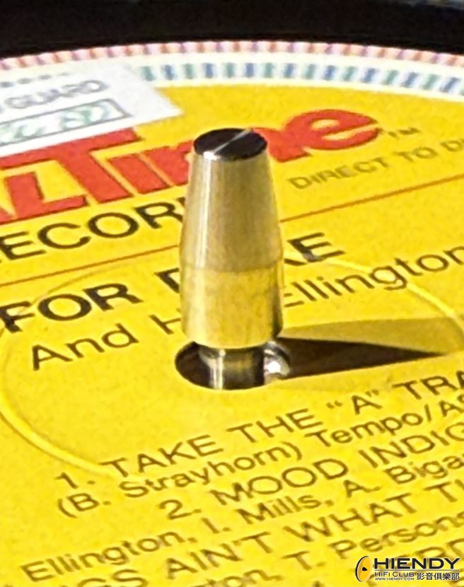

所以就最後改裝左AF1 嗰條pin.
呢個設計係中間瘦咗身, 所以唱片可以任意移動.

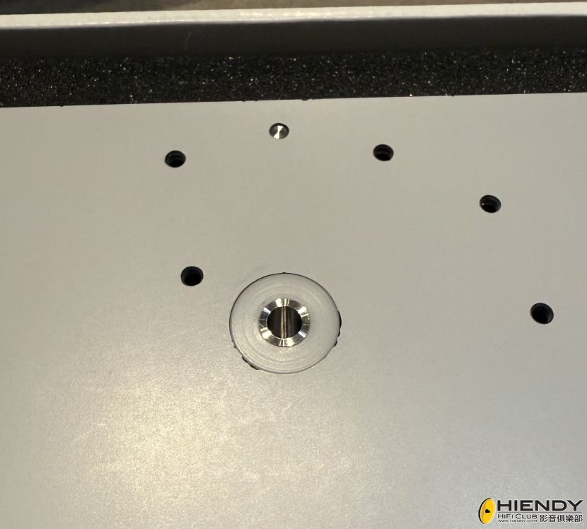

還有,我將ES-001 底部個連接器都修改好。現在同個Pin perfect match, 一啲虛位都冇。
不存在唔差。

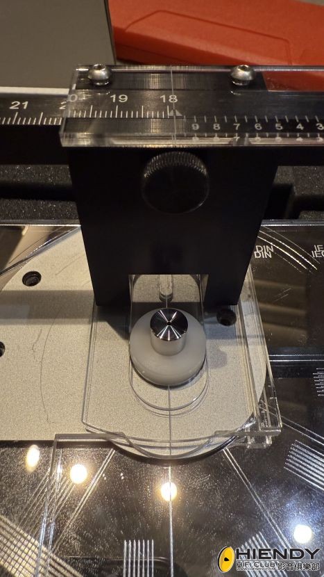

另外,我通常用Acoustical System 的 Smart Tractor 做Setup。而家連呢一把尺嘅中間部份都custom made 咗 一個adaptor,同個Pin又係Perfect match。

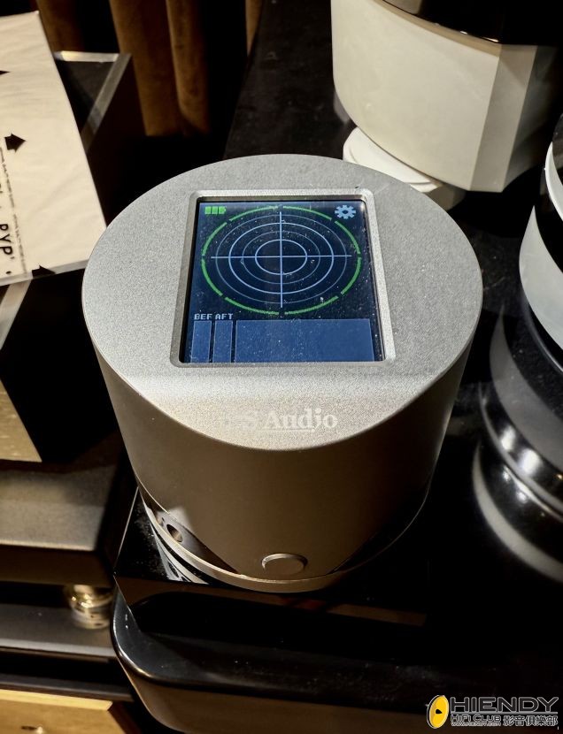

而家所有measurement 都係Co-axial 接近零偏差。
聲音自然三級跳!
