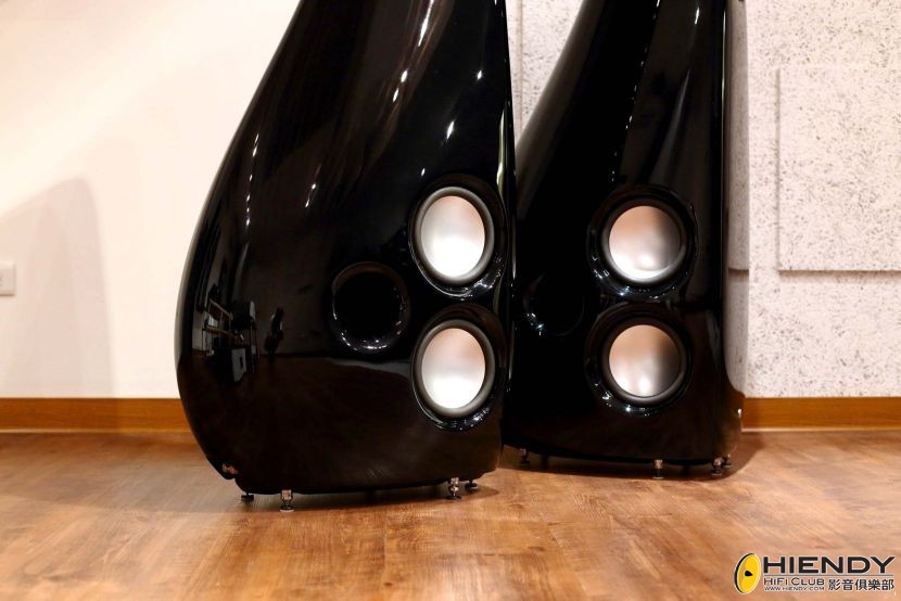

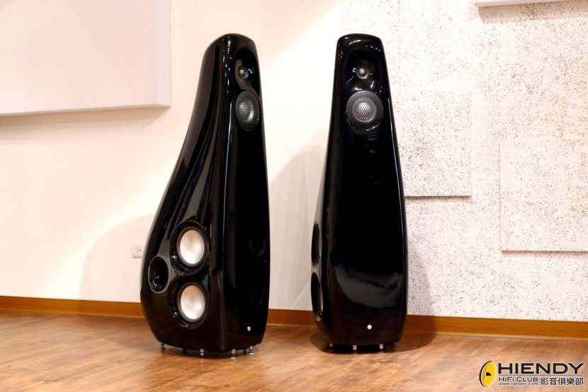

KAYA 90為3音路6單體設計,型號為90是因為其內部容積大小為90升(litres),箱體採用Vivid Audio自家研發生產的特殊強化玻璃發泡三明治結構複合材質(Glass reinforced Soric-cored sandwich composite),這種材質相較於傳統的MDF或是鋁合金輕上許多,但非常堅固,Vivid Audio的喇叭不需要特地像其他喇叭用重量來抑振是因為Vivid Audio事先已經有著良好精密的聲學設計,如RCCM(Reaction Cancelling Compliant Mount)與RCP(Reaction Cancelling Ports)等技術的運用,但材質仍然必需要堅固才行,因此開發出了這種特殊箱體材料,其也較其他材質能達到各種曲線的設計實現。單體也都是Vivid Audio自家開發的,包括D26(26mm, 1″)錐型導波管合金振膜高音、C100se(100mm, 5.25″)錐型導波管合金振膜中音及4顆C125L(125mm, 6.25″)合金振膜低音,低音單體兩兩背對背設置於喇叭兩側發聲,低音單體旁有一個精過精密技算後的指數錐形導波管以增強低音反射,分音器位於底部(passive Linkwitz-Riley filters)。

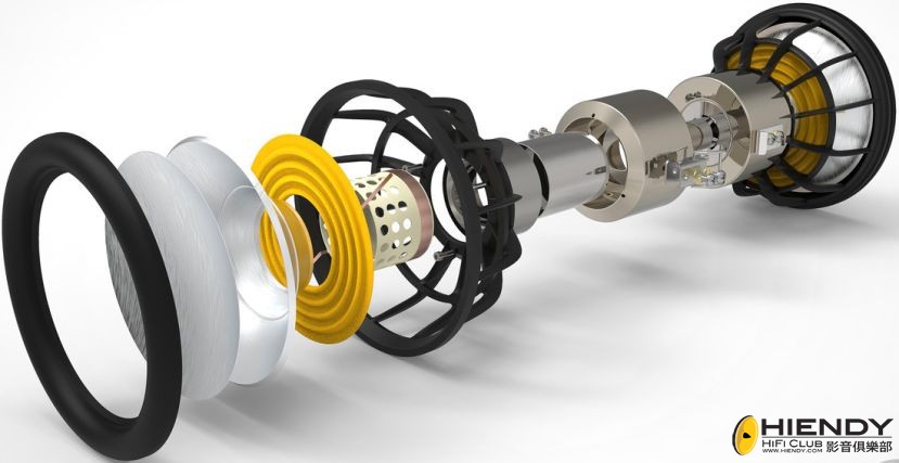

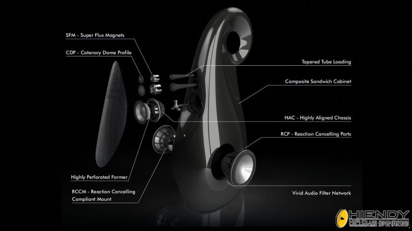

雖然這張Vivid Audio技術爆炸圖是旗艦Giya系列的,Kaya基本上也都承襲了Giya,所以可以用來參考,Vivid Audio絕對有著強大的技術科學基礎,原廠的技術說明其實解釋的非常清楚,但如果我要在這邊都介紹完,可能篇幅會太長,我儘量簡化重點來介紹。
D26(26mm, 1″)錐型導波管合金振膜高音,Vivid Audio在振膜周圍加入了高模量的碳纖維,經過FEA(Finite Element Analysis)分析證實了其表現大幅提升,Vivid Audio將此技術稱之為CDP(Catenary Dome Profile),同時也運用在中音單體上。Vivid Audio的所有中高音單體都使用了TTL導波管(Tapered Tube Loading),其長度針對單體計算,並填充羊毛纖維(Wool Fibre)作為阻尼,用來消除單體後方不必要的聲音。TTL導波管的成功運用還有一個秘密,就是必需搭載Vivid Audio開發的SFM (Super Flux Magnets)強力磁鐵,同時也提高了單體的效率更容易驅動 。Vivid Audio還設計了HVF (Highly Vented Former),在音圈一半以上的面積加入了圓孔消除了強大磁力下的運作的振動能量。
4顆C125L(125mm, 6.25″)合金振膜低音,兩兩成對背對位於兩側,Vivid Audio稱此為RCCM(Reaction Cancelling Compliant Mount)技術,不必要的能量完全抵消,以再生出完美純淨的低頻,在低音單以旁的洞口即是RCP(Reaction Cancelling Ports),也是兩側對稱各有一個,進一步消除箱體內多餘的能量。Vivid Audio針對單體框架也特別進行優化(HAC, Highly Aligned Chassis),因為所有單體的元件都必須固定在上面,為了解決散熱與振動,在結構設計強化後,框架的支架盡可能變得更狹窄,讓其有如不存在般卻又能發揮最大功用。
