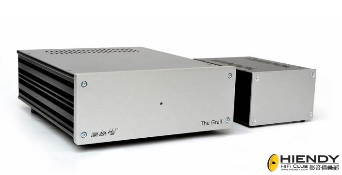

歷年來我雖曾接觸過無數van den Hul出品的不同檔次音響發燒線,而且對於vdH製作的數款高級動圈唱頭, 亦有一定的認識,然而對於vdH出品的MM/MC唱頭放大器, 今回還是首次體驗。初次聆聽,我已被它那份音樂性極佳而又不失細緻的生動感深深吸引着,在腦海中留下了極深刻的烙印!
The Grail(聖杯)MM/MC唱頭放大器,是vdH旗下為數只得五款電子產品的其中之一。除了The Grail之外,還有一款名為The Ultimate的唱放。據資料指出,The Grail MM/MC 唱頭放大器同時備有分體式供電,以及放大器內置儲電池兩個版本可供用家選擇,還有更高一級的全平衡式結構的The Grail SB(內置儲電池供電)。本文實試的是分體式供電版本的The Grail。

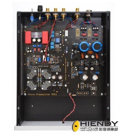

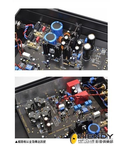

The Grail那的式小巧的主機箱外表看來似乎無甚特別, 查實是選用了厚料金屬板組合成形,左右側板設有凹凸坑紋,使得整個金屬機箱的鞏固性得以全面提升。主機箱中那一件過的線路板,安坐於一件厚約半英吋的夾板之上,並以四枚附加了厚身絲母把夾板與線路板分隔,使到整件安坐於夾板上的線路板形成懸空架構,之後再在四角位置用上四枚長螺絲鎖緊在機箱底部,據說此舉是為了有效避免咪高峰效應(Microphonics)的出現。除此之外,採用特殊物料製作的印刷線路板上更使用了黃金作為訊號通道的導電體!
RIAA均衡線路只用線圈,不用電容
The Grail還有以下多項特色:其線路設計與規劃方式是世上獨一無二,只採用線圈製作的兩聲道RIAA均衡電路不含或多或少劣化音質的電容器。超低噪音的動圈唱頭輸入級, 全無令人討厭的噪音,並可對應低至只有0.05mV超低輸出的動圈唱頭,為用家提供足夠的聲音響度與及理想的音響效果。再者,只要用家手上的動圈唱頭負載阻抗值,是介乎其線路當中預設的400至4000範圍內,The Grail更可自動作出最準確的對應,大大省卻了用家花時間去手動尋找最適當的負載!

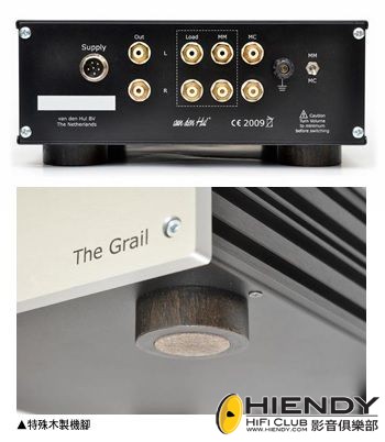

如閣下持有的動圈唱頭的負載阻抗值,是遠超線路當中預設的400至4002範圍,以及使用中的動磁或動鐵唱頭與其線路當中,預設的50pF電容值工作下,因為數值偏低令黑膠再生時,聲音流於光輝又可以怎辦呢?雖然van den Hul於設計製作MM/MC唱頭放大器經驗,相對於動圈唱頭製作而言絕對有限,但實試告訴我,原來van den Hul是站在用家的角度去開發這款The Grail MM/MC唱頭放大器,因此在它的背板上可見設有一組名為負載(Load)的RCA輸入接口,供用家經指定的程式計算下(用戶手冊上有說明),選用兩枚數值相同的電阻器或電容器,並分別焊裝在一對RCA插座之中,然後再插入負載(Load)輸入接口。使用動圈唱頭的黑膠迷必須注意,如需用上經計算後的電阻器來為手持的動圈唱頭,取得最為理想的負載阻抗值,臂線就必須由原來插入 MC輸入的一檔,改為接在MM input的插座之中;因只有MM input一組內裡與負載(Load)的RCA插接口並連。
The Grail備有左、右聲道各兩檔,以人手選擇預設或改變增益設定的DIP掣。操作時如左、右聲道DIP掣同時撥向數目字的一方則為Off設定,此刻的The Grail於動圈唱頭輸入時的增益為預設的56dB;動磁/動鐵唱頭則是33dB。反之,如右聲道的1檔與及左聲道的3檔撥向On的一方,前者的增益即會被提升至64dB;而後者則為41dB。如右聲道的1+2檔與及左聲道的3+4檔同時撥向On的一方,前者的增益會被提升至73dB;而後者則為50dB。因此足以涵蓋從0.8mV至5.6mV 輸出的動磁/動鐵唱頭,以及從0.05mV至0.4mV輸出的動圈唱頭,使得The Grail成為一件兼容性廣泛的MM/MC唱頭放大器!

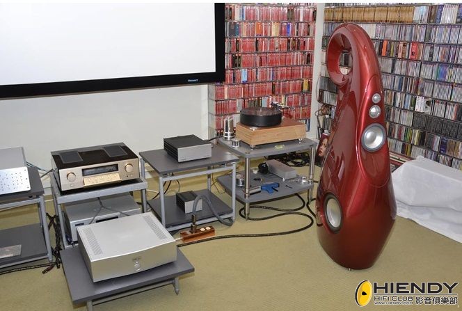

聆聽過後,在本刊這個偌大的聆聽房間之中,若單講中低至低頻段的衝擊力及迫力感,The Grail無疑是稍稍及不上全頻能量感較強的Boulder 1008,致使音響舞台的規模感聽來亦略為遜色。然而不容否定的是,The Grail絕非傾向於過份陰柔,它在處理《柴可夫斯基第一鋼琴協奏曲》中鋼琴強奏時,令我明確感受到一份質感理想的鏗鏘細緻度,鋼琴的音像大小比例亦恰當,聚焦力明確,不帶可聞性的強調感, 其全頻段的密度感亦相當出色。「Take Five」音樂甫響起那份理想的搖曳節奏感,令到仍在全程投入測試工作的我,整個身軀不期然隨著具節奏感的旋律搖擺。《靚聲王》中套鼓在末段的激奏時,令我感到心膽俱裂!如改在相對地較小的聆聽空間之內,它的表現定必更全面及理想!

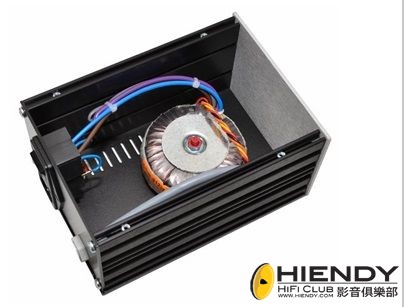

如要我說出The Grail究竟有甚麼不足之處,我想除了其售價不便宜外,它也是一件對擺位相當敏感的全晶體管製作唱放,用家必須把它的分體式供電器遠離內置多個小線圈的主機,主機亦不可太接近揚聲器。否則,會因音響回授而影響了其原有的理想音響效果!
