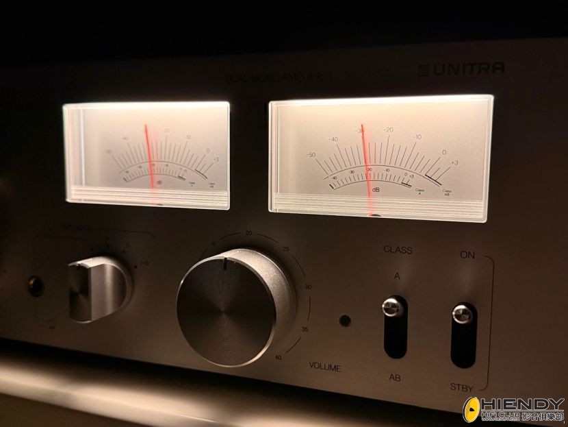

大概半年前,我喺 P&O HiFi 荃灣嘅陳列室試聽 Perlisten 喇叭,喺試音室外就見到套之前未見過而超靚仔嘅 CD 機同合併 Amp,依套機嘅外形猶如七八十年代嘅日本高級音響,但部 CD 機卻係用上 E Ink 屏幕,而且居然毫無遺和感。一問之下,原來佢哋當時啱啱做咗波蘭牌子 Unitra 嘅香港代理,而依套就係佢哋嘅 WSH-805 擴音機及 CSH-801 CD 機。
Unitra 對於香港發燒友頗為陌生,但佢哋早喺 1961 年已經成立,喺計劃經濟年代曾經係東歐最大嘅電子產品生產商之一,甚至曾經為日本公司代工。但隨著冷戰結束,國營體系瓦解,Unitra 喺八十年代末亦停止營運。直到 2021 年,華沙有班工程師與音響發燒友以「讓 Hi‑Fi 回到本來面貌」為目標重啟 Unitra,佢哋堅持完全喺波蘭設計及製造,專注兩聲道音響而唔係回到綜合家電路線。

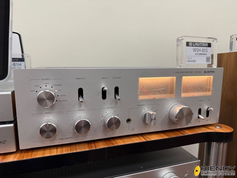

今次測試嘅 WSH-805 擴音機第一眼最吸引人嘅當然係非常靚仔嘅音壓錶及大型啪掣,音壓錶可以調節亮度,而且光線亦相當均勻。佢亦設有低音、高音、Balance 及「Smart Adaptive Contour」輪廓補償,可在需要時微調聽感,並有 Linear(Bypass)模式,可以一次過關閉調音功能,獲得更好音質。

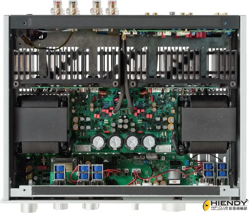

除咗外觀外,佢嘅規格都十分靚仔。佢用上全模擬雙單聲道架構,不但放大路徑分離,甚至連火牛都分離,令聲音分離度在 1kHz 時超過 100dB,營造穩定結像與寬闊音場。功率放大部分使用電流回輸技術,配合離散式電路,令其信噪比超過 100dB,諧波失真只有 0.0008%,互調失真低於 0.0015%,令聲音非常乾淨,充滿細節。近年如此高性能嘅擴音機好多都係行 Class D,但 WSH-805 卻係穩打穩紮嘅 Class AB 擴音機(8Ω 每聲道 80 W、4Ω 每聲道 125 W),甚至仲提供 Class A 模式,雖然輸出會下降到 8Ω 每聲道 8 W、4Ω 每聲道 16 W,但就可以令聲音更線性。
輸入端子方面,WSH-805 提供五組 RCA、一組 RCA MM/MC 唱頭放大及一組 XLR。輸出方面,有兩組喇叭輸出方便 Bi-wire 接駁,亦有 6.3mm 耳機輸出。

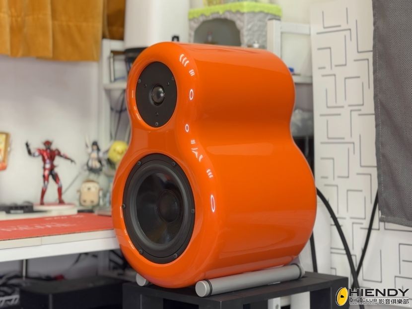

我搵咗 Atomica Grand Strato「皇極」配合 WSH-805 作試聽,而喇叭線為 DR.E ML-3。「皇極」之前喺 Hiendy 俱樂部及胆皇度試聽過,音質好好,亦唔難推(效率 88dB)。喺 Class AB 模式下接駁 Lumin P1 試聽,先用 Supra EFF-IXLR XLR 線接駁,聲音非常生猛活潑,但播 rock 嘢卻發現有拆聲情況,睇返說明書,發現 WSH-805 XLR 及 RCA 端子嘅最大輸入電壓為 3.15V rms,而 Lumin P1 喺正常增益下 XLR 嘅最大輸出電壓為 6V,意味著拆聲係意料中事。將 P1 調到低增益輸出,其最大輸出電壓大概為 2V,咁就冇拆聲情況,但聲音卻明顯冇咁生猛。由於 P1 嘅 RCA 輸出喺正常增益下最大輸出為 3V,所以我就換條 Supra EFF-ISL RCA 線上去,將 P1 轉返正常增益,聲音即刻醒神返晒,又冇拆聲。考慮到現時愈來愈多訊源嘅輸出電壓都比正常規格高,儘量用返 RCA 駁 WSH-805 會比較穩陣。

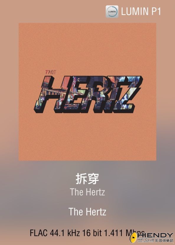

WSH-805 推「皇極」除咗好生猛活潑之外,亦都相當乾淨同細節豐富,可以還原到錄音本色之餘,聲音亦唔會覺得冰冷或刺耳,同時層次感又好豐富。依套組合我故意唔聽咁多發燒碟,揀多咗近年嘅流行曲嚟聽。例如香港樂隊 The Hertz 嘅首張同名大碟,依隻碟錄音一般,喺某啲機度聽可能會覺得有點渾沌,但喺依套系統上,即使我好清楚感受到其動態壓縮有點過火,但主音嘅聲音仍然係非常清晰,唔同樂器唔會「炒埋一碟」,可以分到各自嘅音色質感,而且鼓嘅低頻亦相當 punchy。

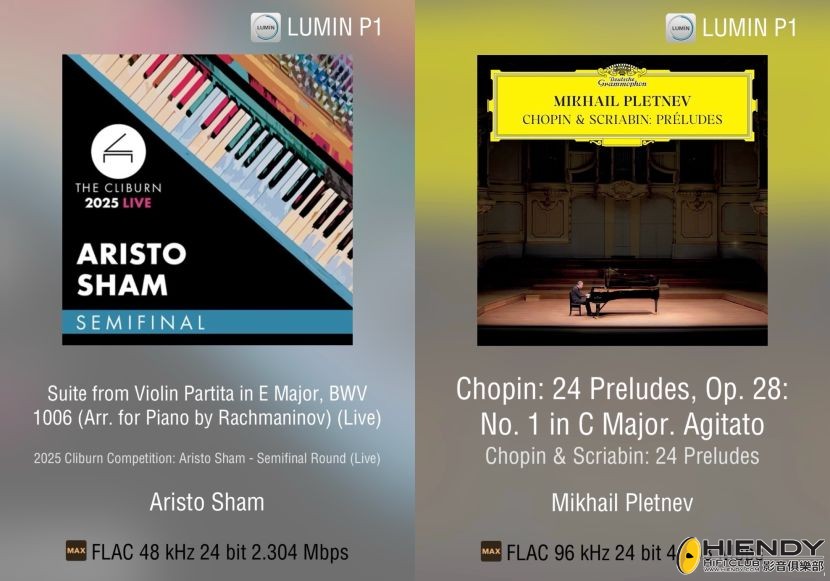

而攞依個組合嚟聽錄音出色嘅音樂,當然效果更上層樓。聽沈靖韜喺 2025 年范.克萊本國際鋼琴大賽半總決賽中演繹巴赫/拉赫曼尼諾夫 BWV 1006,可以好準確地還原到其乾淨俐落嘅琴音,而且充滿靈動感,亦好清楚聽到喺踏上踏板時對音色嘅變化,整體感覺相當細緻、順暢。聽埋 Mikhail Pletnev 嘅新碟《Chopin & Scriabin: 24 Préludes》,依隻碟嘅錄音與演繹都係喺另一極端,聲音非常柔和,故意地營造出虛幻嘅感覺。而 WSH-805 就可以保留到依種朦朧感之餘,又仍然係相當實淨,聽到鋼琴嘅形態感。依部 amp 嘅聲音表現有啲 Luxman 嘅影子。
至於 Class A 及 Class AB 模式下聲音有咩分別?繼續聽住隻《Chopin & Scriabin: 24 Préludes》,從 Class AB 模式調去 Class A 模式,音量不變(大概 70~75dB),Class A 模式嘅聲音密度明顯會更高,聲音略為偏暖,錄音中嘅「溫柔感」更強烈。但留意某啲歌用 Class A 模式聽可能又會冇咁爽快俐落,而且 Class A 模式下機身溫度會高好多,所以最好預留充足散熱空間。
WSH-805 嘅 MC 唱頭放大並無提及增益有幾大,駁去只有 0.4 mV 輸出嘅 Hana ML 唱頭,最初對佢都冇咩期望,但實際表現都唔差。音量雖然要略為扭大啲,但整體聲音仍然足夠生猛、有力。背景並非漆黑一片,但底噪都係可以忽略嘅輕微程度,而且佢亦足夠重現到好多聲音細節。我覺得已經起碼係幾千蚊獨立唱放嘅水準。
最初見到 WSH-805 果陣,見到佢嘅復古外形以為連啲聲都好復古,但一開聲完全係現代高階合併機嘅應有水準,而且調返去 Class A 模式又會出返啲韻味,兼且用料十足,係值得留意嘅黑馬之作。
