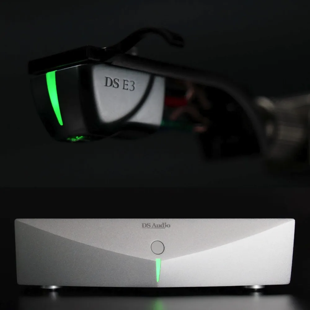

唔好, 新手建議玩DS AUDIO, 入門粒頭+唱放都唔駛兩萬. 匹配上無壓力.
https://avantgardehongkong.com/products/ds-e3-cr-eq-set

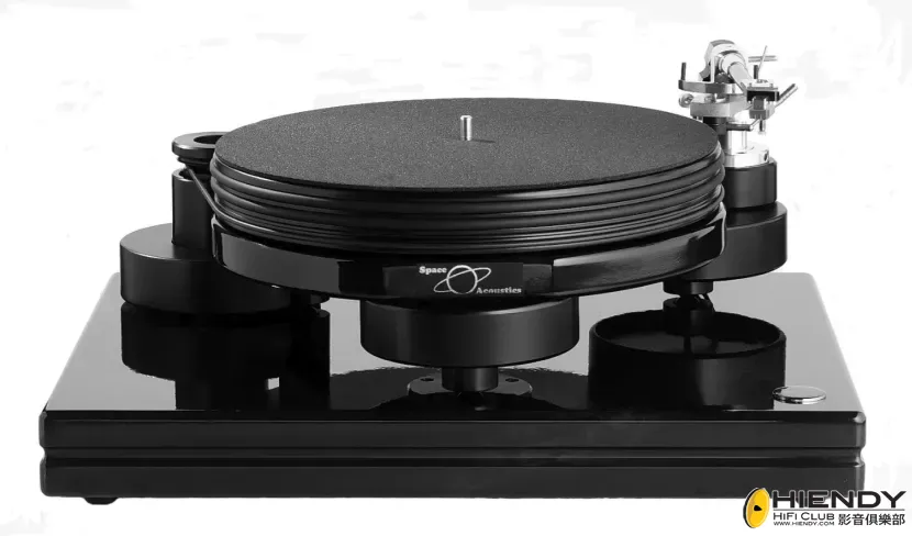

唱盤就好睇個人品味.
入門既幾千至萬幾都有得玩.
https://avantgardehongkong.com/p ... cedeck-black-white-
有時間可以去九龍灣睇睇.
