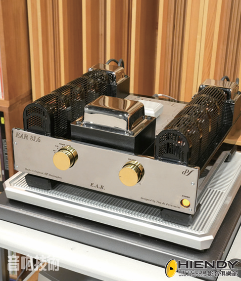

過去曾為知名品牌設計真空管放大器的Tim de Paravicini, 推出自家品牌的這方面產品時, 當然從內到外都全面兼顧妥當, 就算是非天價的合併放大器亦沒有放輕手腳, 從電路到外觀都盡量做到最好, 直到現在, EAR 依然保留一直維持的獨有風格, 8L6就是在這種情況下誕生。
首先, 無論是矩形或半月形面板造型的EAR合併放大器, 大都採用銀色鏡面式設計配合左右各一個金色旋鈕, 加上變壓器編排和真空管排列左右完全對稱, 每部EAR放大器一映入眼簾, 視覺上都立即創造出一個穩定、和諧富秩序與莊重形象和感覺, 且平衡對稱的處理配合格調優雅帶責外, 細心想想, 對於立體聲音樂重播其實亦相當重要, 因氣的造型, 除了在形體上帶來心理上的圓滿熟悉與舒適感最平衡自然的音響效果, 減低立體聲重播上的聲道偏差!為音響系統包含左右聲道音樂重播, 平衡度不足, 將會大幅影響立體音場再現效果, 只要電子零件左右聲道同樣不偏不倚地精確配對, 配合全對稱放大電路設計, 有利保持最平衡自然的影響效果, 減低立體聲重播上的聲道偏差!

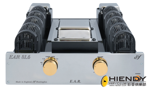

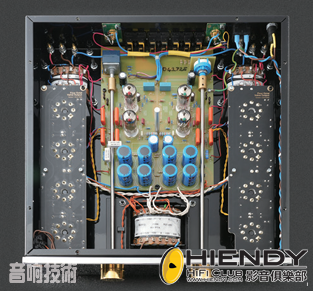

EAR 8L6的電路設計採用推挽式輸出與驅動級, 整體於純A類放大工作模式下運作, 所用真空管包括左右聲道合共八支EL34, 另外再用上 ECC83 和 ECC85 各兩支, 全都是膽機常用真空管, 加上8L6採用自動偏壓設計, 機內真空管不必人手調校, 這對更換真空管帶來不少便利。而且, EAR 8L6除了選料嚴謹又認真外, 最重要是8L6配備原廠自家研發的高品質輸出變壓器與及低負反饋電路設計, 配合堅守EAR創辦者原則的一絲不苟製作精神, 使 8L6在重料製作下重量達到20kg, 並能夠每聲道低音染地強效輸出50W, 而只設置放大器必須的訊源輸入選擇和音量調節卻無多餘的精簡有效控鈕, 則讓操控8L6時倍覺得心應手。

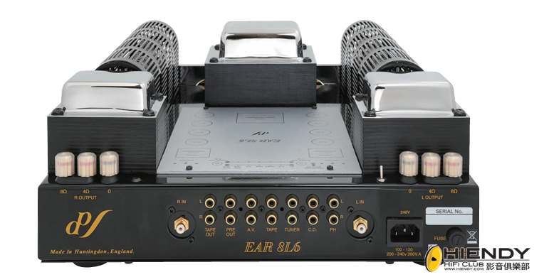

只需單單一個機箱便能夠讓發燒友享受到猶如分體前後級放大器的特質和音效, 同時也有便利於現代家居的空間規劃, 是合併放大器的優勢所在, 但到底是否每部宣稱屬於前後級分開設計的合併放大器都在機內把功能有別的前後級明確劃分成兩個獨立部分呢?看一看EAR 8L6特別配備的Pre/Power Split On機能, 顯見其電路規劃朝著這個方向走, 因為當這項功能啟動之後, 確實能夠把8L6內裡的前級放大器(音量/音源控制) 與後級放大器(喇叭驅動)模組分開, 用家此際便能夠根據實際升級需要, 透過切換Pre/Power Split On機能配合應用Pre Out或 Power Amp In功能, 既容許在前後級之間增添電子均衡器, 又適宜組成Bi-amp配置或添加超低音的靈活方案, 只因為EAR 8L6在合併放大器的狀態下, 其Pre Out輸出仍然發揮作用, 因此既可以輕鬆為原來的8L6外接多一部 8L6(Slaved) 作Bi-amp形式驅動設有Bi-wire接線柱的揚聲器, 要藉Pre Out輸出連接有源超低音亦無不可。

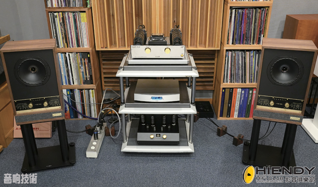

今次由LUMIN T3X為EAR 8L6提供網絡串流音樂訊源, 驅動的揚聲器是Fyne Audio使用一隻250mm IsoFlare 同軸單元並設有BassTrax管道的Classic VIII SM,再以Fyne Audio原廠FS-5 Classic腳架支承這對半座地揚聲器, 訊號線和喇叭線使用Audio Note的Lexus 50 和Lexus LX96 Strand銅線。開始時以不變Classic VIII SM位處12點鐘位置的High Frequency Energy和 Presence控鈕為原則, 但在如此配搭和擺位之下, 無論是頻率響應和音場再現竟然兩者俱窄,聽起來不單中頻過份鮮明突出, 各類聲響還集中於前而完全欠缺前後層次, 整體音效並不平衡, 驅使我因此嘗試同時向High Frequency Energy和Presence兩者作出調控, 發覺只需輕微調校, 對聲效竟然帶來相當大幅的改變, 最終發覺把High Frequency Energy提升+1dB並把Presence調至-2dB時所得效果最佳, 除了高低音伸展更覺自然流暢外, 最叫人驚喜處在音場有前有後地開揚遼闊, 人聲和樂器不再全部堆積在一起。說實話,這和我預期情況存在很大落差, 因為規格顯示High Frequency Energy和 Presence分別會對1.8kHz-34kHz及2.5kHz-5.0kHz作出衰減或增益, 似無助於音場改變, 但事實勝於雄辯, 經實際調控過後卻在多方面都帶來立竿見影的聲效改變,因此,發燒友宜根據自己聆聽環境和所用器材有別,於上述兩個環節進行適度調控,相信定必能夠因此帶來更趨高度傳真的音效。

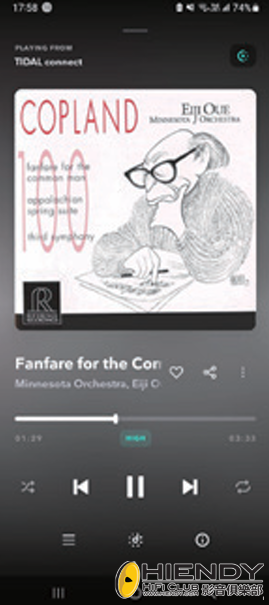

聲音優美則優美脫俗了, 但銅管樂器 Eiji Oue指揮明尼蘇達管弦樂團演奏上持續爆發出咄咄力量的雄渾有力定音鼓和低音鼓重擊聲, 瀰漫出一份莊嚴肅穆的獨特氣氛, 由於不同樂器發放出來的每種聲響都不會鬆散而深富凝聚力, 熱血沸騰感覺的穿透力和刺激性又如何?換上了由Eiji Oue指揮明尼蘇達管弦樂團彈奏美國作曲家柯普蘭的《Fanfare For The Common Man》, 在EAR 8L6毫不誇張的低音染聲效表達下, 作品中包括法國號、小號、長號和大號的銅管樂器的聲響強度十足之餘, 卻又不會出現尖銳刮耳現象, 整體所現堅定又強焊的正氣凜然聲效, 帶有著無畏無懼的一種勇往直前英雄氣概, 配上持續爆發出咄咄力量的雄渾有力定音鼓和低音鼓重擊聲, 瀰漫出一份莊嚴肅穆的獨特氣氛, 由於不同樂器發放出來的每種聲響都不會鬆散而深富凝聚力, 熱血沸騰感覺溢於言表, 帶動出來的氣焰之強讓作品更具說服力!
