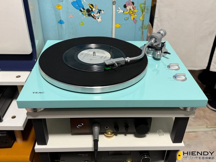

之前一直都好想買隻入門級唱盤擺喺耳機系統果邊用。早前去廣州音響展,大昌嘅代表話 TEAC 嘅入門級唱盤 TN-400BT-X 有全新湖水綠顏色,問我有冇興趣試吓,即刻應承咗,因為好多新手入門都會揀依個價位嘅唱盤,而依款之前亦有好多人推薦過,我真心想試吓究竟佢係咪好選擇呢?

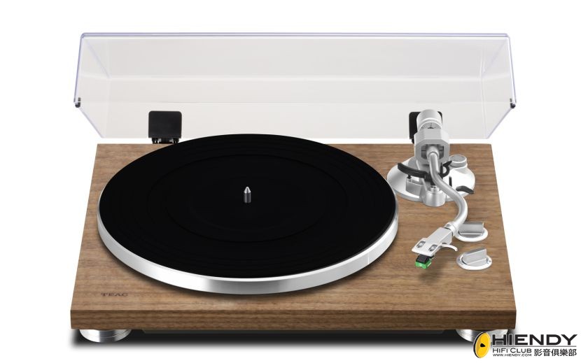

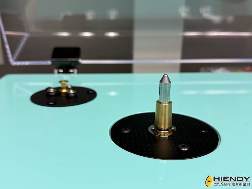

TN-400BT-X 雖然攞上手並唔太重,但用料以入門級唱盤嚟講算係足秤。首先佢用上電子控速及高扭力摩打,以皮帶驅動鋁合金轉盤,配合精確切割嘅不銹鋼中軸及黃銅軸承,可減少摩擦力,令佢轉速更穩定。其唱臂雖然冇好似高階款咁使用 SAEC 唱臂,但仍然係用心之作。使用 S 型靜態平衡設計,加上用重鎚調整唱重及旋扭式反偏壓(Anti-skating)調節,可以作出更準確嘅調整,令唱頭發揮更佳音質。唱頭殼使用標準 SME 式設計,更換唱頭更方便。
TN-400BT-X 原版使用胡桃木貼面,配合 MDF 盤身及橡膠四點式腳墊,以入門級唱盤嚟講頗為堅固。而湖水綠配色版就改用光面機身,望落就更有時尚感。做工上我覺得都十分細膩,睇返個盒原來佢係台灣製造。而佢跟機嘅MM 唱頭係 Audio-Technica AT95E,以入門級唱頭嚟講都唔差,起碼係用橢圓針,提供比圓針更好嘅循跡能力及高頻延伸。

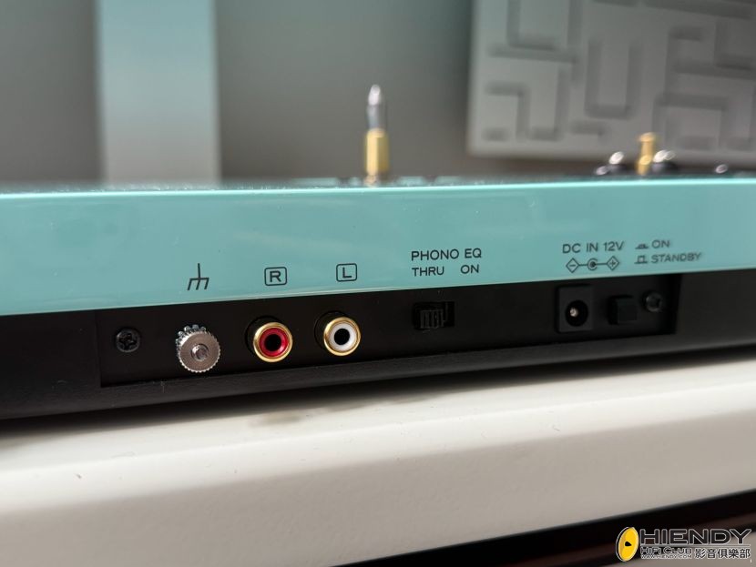

作為入門級唱盤,內置唱頭放大器十分常見,TN-400BT-X 亦唔例外,內置使用 JRC NJM8080 運算放大器(OP-AMP)嘅 MM 唱頭放大器,更支援 aptX Adaptive 藍牙發射器,連接藍牙喇叭或耳機,雖然我都係建議儘量駁線聽會比較好聲,但如果夜晚想駁耳機靜靜哋聽,我覺得依個都係十分方便嘅選項。

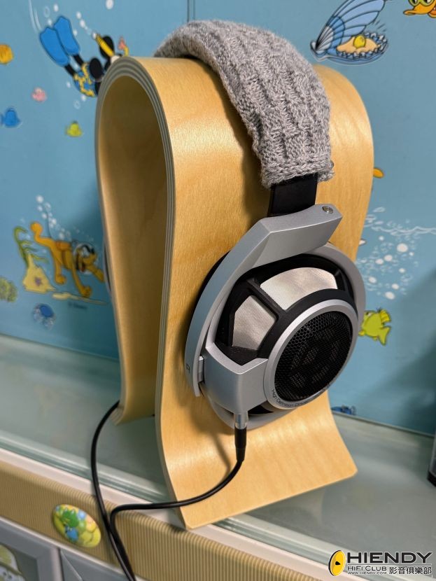

隻 TN-400BT-X 擺喺耳機系統上,用內置唱放開聲,即使增益唔算好大,但就算用上 Sennheiser HD800 + Ferrum OOR 依套細節刻畫能力極強嘅組合,喺正常聆聽音量下都聽唔到底噪,係音量要扭大啲。我揀咗 Blue Jeans Cable LC-2(Belden 代工)RCA 線連接 OOR,音質真心比預期中好,首先佢嘅聲音比預期中平衡、乾淨,並冇因為係「送俾你」而將貨就價。聽 Lincoln Mayorga & Distinguished Colleagues - Volume III 依隻「喇叭花」Sheffield Lab 嘅早期直刻碟,聲音十分開揚,各種樂器嘅質感雖然稱唔上係相當立體,但仍然係可以分得開,有啲層次感,甚至仲聽到少少空氣感,咁嘅價錢,我覺得好超值。
TN-400BT-X 作為入門級唱盤,音質上當然不能挑剔太多,例如輕微嘅內圈失真就無可避免(依個係 AT95E 嘅通病),但我仍然搵到好多地方係真心幾欣賞。首先係佢有電子控速,令佢嘅轉速好穩定,而且調較速度亦十分方便。我聽咗好多隻已經聽到熟嘅碟,聲音係非常穩定,亦都冇因為太快或太慢而令聲音走 key。雖然我冇精密儀器檢測轉速,但起碼聽落去冇問題。

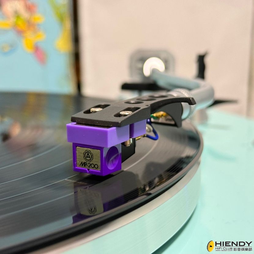

手上有隻 Nagaoka MP-200 唱頭擺喺度冇用,又有個 Technics 唱頭殼可以用,所以就裝咗落 TN-400BT-X 度聽吓,沿用佢嘅內置唱放,都可以聽到改善相當明顯。MP-200 最吸引我嘅地方,係佢嘅聲音以 MM 頭嚟講相當細膩,而又清晰。喺 TN-400BT-X 嘅內置唱放上,依個特色仍然可以清楚地呈現出嚟,而且聲音嘅細節亦明顯多咗好多,係相當有感嘅升級。

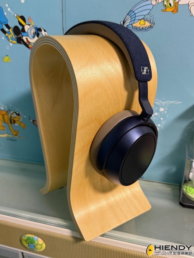

雖然我一直覺得用藍牙聽黑膠係「邪魔外道」,但喺 TN-400BT-X 度駁 Sennheiser Momentum 4 藍牙耳筒,效果又可以接受喎。聲音細節我會覺得係比有線連接少啲,但仍然可以呈現到柔和而飽滿嘅「模擬感」,相信同 aptX Adaptive 支援最高 24bit/96kHz 高清格式有關。而佢嘅發射能力亦唔錯,就算我行去隔住牆嘅另一間房,都無斷線。

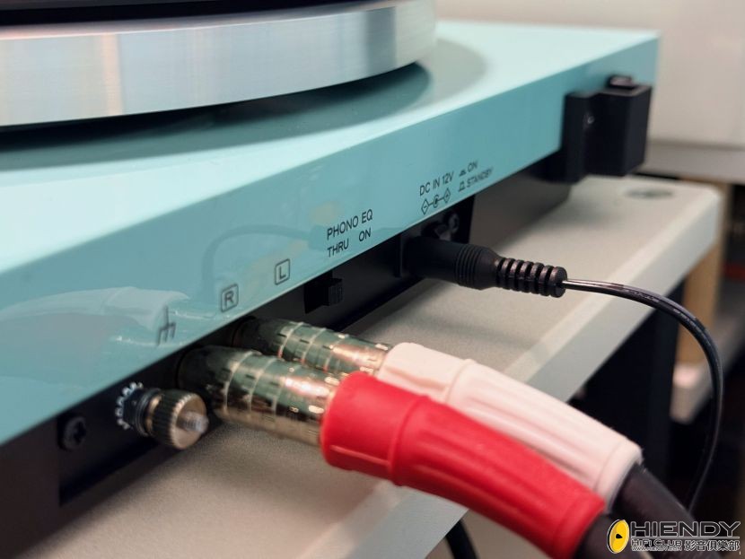

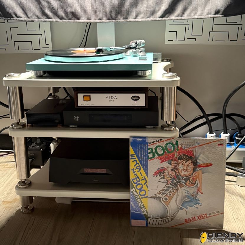

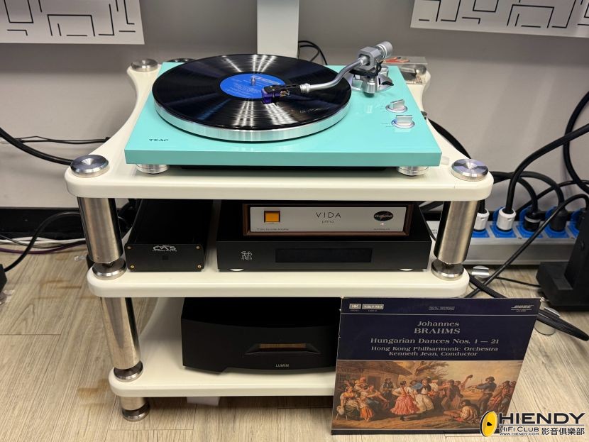

之後我攞咗隻盤返去發燒房,聽吓駁喇叭嘅表現。喺機背關閉佢內置嘅唱放,改用我用開嘅 Aurorasound VIDA Prima,先用原裝嘅 RCA 線及 AT95E 唱頭聽聽效果,播流行曲其實已經唔錯,活潑有力,當然講高低延伸同我用開嘅 Hana ML 唱頭 + Technics SL-1200GR 唱盤就冇得比,考慮到 TN-400BT-X 價錢只係我本身套黑膠系統嘅零頭,咁的話已經係高水準表現。

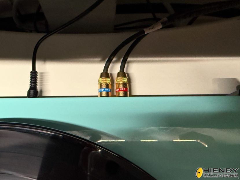

但聽多幾隻碟,我發現高頻好似有啲昏暗,我就估計係原裝 RCA 線電容值太高。對 MM 唱頭而言,如果從唱盤連接去唱放嘅接線電容值太高,就會令高頻變暗。所以我換咗本身用喺 SL-1200GR 嘅 Van Den Hul 「雲吞河」D – 501 Silver Hybrid 信號線上去(依條線嘅價錢同隻盤幾乎一樣),雖然依個係好唔合理嘅組合,但聲音可以用「一天光晒」嚟形容。高頻延伸出返晒嚟,雖然講細節拾取能力仍然同 Hana ML 有一段距離,但起碼高、中、低音都可以平均地還原到先。
將唱頭換做 MP-200 再聽,聲音明顯比用內置唱放更開揚,三頻亦更平均,令佢聽古典嘅效果明顯比 AT95E 唱頭好好多,同時亦証明隻盤設計良好,就算係入門級產品都可以有升級空間之餘,仲可以聽得出升級後嘅分別。
