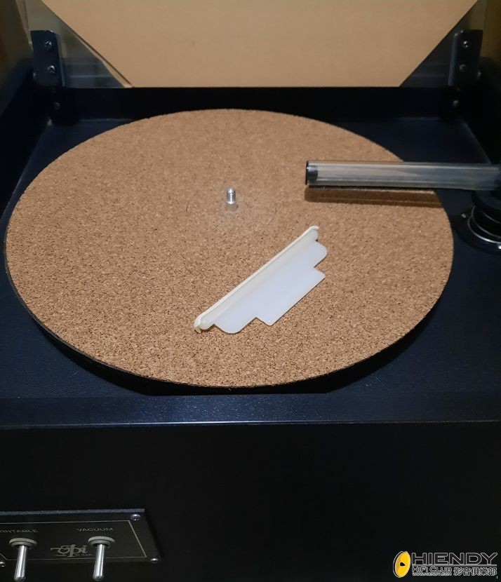

我用過最平最有效既黑膠洗碟工具係白膠槳...........................
https://www.hiendy.com/hififorum ... &extra=page%3D3

以前師父教落都係用白膠槳,得。🐭😮👍🏻

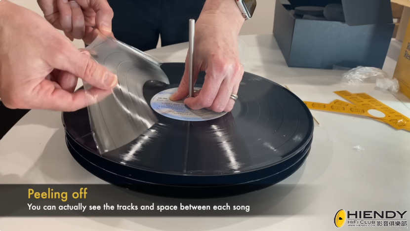

我覺得呢個辦法, 係清潔得最徹底, 由其係買二手碟, 嗰啲污糟嘢長年累月黐喺坑底, 一般洗碟機係起唔到作用.

遇上嗰啲污糟嘢長年累月黐喺坑底的二手黑膠唱片,
可以先用洗潔精/清水沖洗一次後再用塗白膠槳方法,
99%可以成功....................................

同意!白膠槳黏力好强,將V坑深層污糟嘢黐晒出來。🐭😮

你提到嘅呢個風險確實係好多黑膠玩家最擔心嘅一點。雖然「白膠漿大法」(Wood Glue Method)喺清潔效果上可以做到好似「脫皮」咁將深層污垢帶走,但佢嘅物理特性亦帶嚟咗以下幾個潛在問題:
### 1. 膠質殘留與脆化
白膠漿乾透後雖然係一塊膠膜,但如果膠漿質素唔統一,或者喺溝水過程中比例唔啱,乾咗之後可能會變得太脆。喺撕走嘅過程中,如果有極微細嘅碎片斷裂並卡喺唱片坑紋(Grooves)深處,肉眼係睇唔到嘅。當唱針行過呢啲位置,就會造成跳線或者明顯嘅雜音。
### 2. 化學成分嘅疑慮
市面上普通嘅白膠漿並非為黑膠唱片(PVC材質)設計。部分廉價白膠漿可能含有化學溶劑或添加劑,長期接觸或者喺未完全乾透時殘留,可能會同唱片表面產生化學反應,甚至影響唱片嘅光澤同壽命。
### 3. 操作嘅不可控性
* *厚度不均:* 如果搽得太薄,撕嘅時候容易斷裂,增加殘留風險;搽得太厚又極難乾透。
* *標籤受損:* 萬一膠漿流咗去中間嘅紙標籤位置,基本上係冇得救,會直接破壞唱片嘅外觀同價值。
### 建議替代方案
如果你追求音質而又想避開殘留風險,可以考慮以下幾種更安全嘅清潔方式:
* *洗碟機(RCM):* 雖然初期投資較高,但利用真空吸走清潔液同污垢,係最穩陣且無殘留嘅做法。
* *超聲波清洗機:* 透過空化效應(Cavitation)深入坑紋,連最細微嘅灰塵都可以震出嚟,亦唔會有物理接觸造成嘅磨損。
* *專業唱片清潔液 + 納米棉:* 使用揮發性好、唔殘留嘅專用藥水,配合極細纖維嘅納米棉手洗,成本比白膠漿高少少,但勝在安全。
*總結:* 白膠漿雖然平,但對於珍貴或者高質素嘅版本,呢份「風險成本」其實好貴。如果真係要用,建議先喺一啲唔值錢嘅「垃圾碟」上多做幾次實驗,確保自己嘅手法同膠漿牌子係可靠嘅。
所以都係搵D 有品牌既[白膠漿], 會安心好多.
