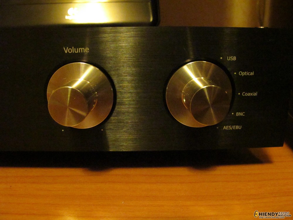

一路都想影音分家,廿多年前玩過一排膽機,所以好鍾意膽機0既聲.
不過最頭痛係得一對SPEAKER,部82又無BY PASS,
若果要有AV BY PASS 0既膽前又貴到嘔,唔係我呢D窮等人家玩得起.
咁只好放棄分家,但係用AV AMP聽歌始終差D,而且我現在用Squeezebox 聽歌幾數碼聲,唔係太鍾意,
所以想搵部dac幫下手,
心目中都係d平價入門野,md10,mf m1dac,arcam rDAC,
係無意中搵到一部外國幾好口碑,但係香港好似好少人玩0既DAC,就係呢部東京熱出品.......
唔係係東電,Eastern electric mini maxdac,原來呢部係香港人設計出品,陀地妹呢架
呢部機第一樣吸引小弟係佢用膽buffer,正正就係我最想要用呢減低數碼聲0既野,
又咁好彩33有人放,所以試都未試就入左番呢,
原來呢部野都幾多野玩,
第1 當然係換膽啦,賣機位CHING話跟機有一支原裝膽,咁佢問我佢有支RCA 12AU7要唔要,要就加多3舊,咁無所謂啦,見買開,事後先知買貴左....我頂 (放心可以係到話個賣家,因為佢係日本人,唔識睇中文 )
第2 可以換OPAMP,用8腳插坐,好方便比人換.
重有部機原來可以當前級,雖然DAC有VOL製有小小多膠如,不過又正正啱我呢類半影音分家0既人,可以直接由DAC入後級,唔洗經AV AMP.
如果鍾意MOD機呢部都幾多野可以MOD,睇大陸科林D人都玩得好過癮,而且好易.
咁部DAC聲音又如何?我從未聽過貴過一萬0既器材,所以唔好同貴野比.
不過我覺得佢對得住佢個身價,一開聲已經秒殺左原本用開Squeezebox+82,(都試過93+82,都係唔夠MINI MAX DAC好.)
比原本好好多,音場幾好,樂器層次分明,人聲都比之前好口形細左,行前左,特別係女聲,聽孫燕姿,陳淑樺,好正,終於有D HIFI味
不過部機都唔係無敵,始終重有D數碼聲0既沙礫感覺,而且低音都差D,聽DOUBLE BASS 'UN'唔郁.
睇下遲D會唔會手痕MOD下佢,不過MOD機都應該唔會有太大改變,唔好神化MOD機.
BTW:各位版主唔好將個PO移去兩聲道嗰邊呀,嗰邊D器材餅餅聲上架,我呢D玩具呢架乍.
