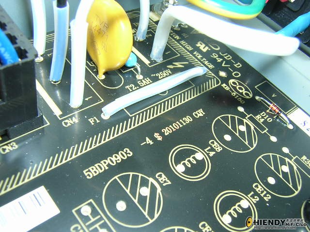

事源係早前喺數字網買咗部水貨OPPO-95, 冇單又冇保, 見網上有咁多大師摩機, 參考吓之後就膽粗粗郁手搞吓佢
膽搏膽篇
買咗部機半個月, 日煲夜煲, 依然覺得聲音偏向中低, 高頻麻麻, 聲太緊, 有D死咕咕嘅感覺 , 由於小弟部機係水貨, 根本無保養, 索性劏機改改佢, 其實小弟只係對摩機一知半解, 只對一般電力有少少認識, 但HiFi-AV電學涉及玄學及心理學, 小的更冇教聲知識  ........所以只係搞搞頭關塊PCB

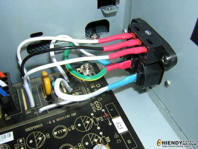

換上古河鍍銠白金IEC座, Mundorf 1mm金銀線double-run直銲PCB
轉電壓制換上3條鍍銀銅線直銲PCB

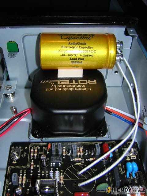

望住部機十幾分鐘, 最後都係決定胆搏胆 , 用Mundorf 1mm金銀線short走粒fuse, 唔會咁易燒卦, 我諗......
知識有限, 只敢換最大嗰粒高壓電容, 原裝係120uf/450v, 同數值只有Philips, 但小弟對Jensen有偏好, 但只有100uf/500v同220uf/500v選擇, 請教超級摩王心心兄意見, 最後決定用金裝精神220uf/500v, 但.........發覺冇位擺 , 最後唯有放喺環牛上高
其他細cap冇本事換啦 , Run咗半日, 睇咗套無聊Skyline, 試咗演唱會, 基本上有番D感情出泥, 聽歌人聲前番D, 高頻收尾放緩咗, 尾音好咗, 再run耐D睇吓仲會唔會有進步先

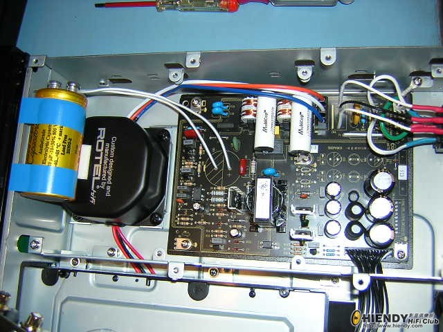

走去SSP, 按照心心大師資料, 揾以下啲cap:-
思碧 - 1000uf, 64v

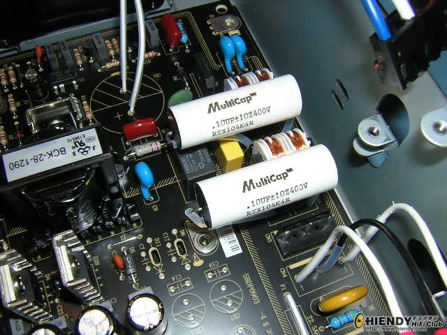

Multicap RTX - 0.1uf, 400v
Nichicon Muse - 220uf, 50v
點知, 一波三啜...... 首先, 揾唔倒思碧同Nichicon, 前前後後企咗喺"膠明"同"懵盛盛"成兩粒鐘, 唔知點落手  打埋電話去"開運", 都話冇呢兩個牌子嘅cap賣, 原來揾cap係咁難
再企落去都唔係辦法, 唯有去馬!!
首先係Multicap, 原本心心大師提議小弟用Jensen, 但"膠明"賣4舊幾一粒, 咁兩粒咪成9舊水?? 放棄.......  跟大師用番Multicap

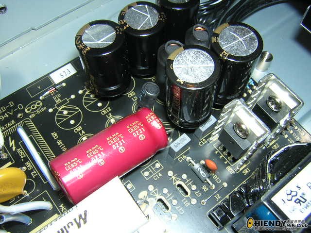

揾唔倒Nichicon Muse, 最後買咗Rubycon Black Gate代替
藍色嗰粒思碧, 本來買咗粒Mcap泥代替, 點知番到屋企check check, 數值買大咗 唔敢換落去
完成圖
而家煲緊機, 初步感覺高音通透咗, 低音彈跳力好咗, 冇咗當初死咕咕嗰種感覺, 都幾正面, 再run in吓先

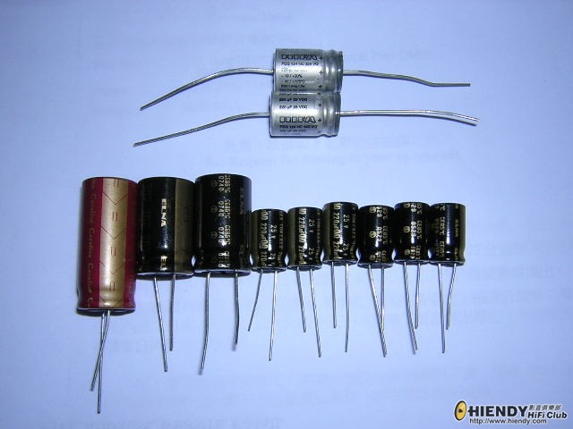

依然同第一擊有一樣難題, 揾唔哂啲cap...... ,唯有爬吓文 , 睇吓有冇代替品, 終於選擇咗呢啲
Elna Tonerex, 係For Audio嘅新版, 聲音較有活力
Elna Cerafine, 比Silmic II次一級, 聲音較柔順, 高音華麗
Rifa, 網上評為"極品中之極品" , 用在數碼電路上可去除數碼聲, 仲會有膽味tim
Elna加咗喺呢度
PCB完成圖
再喺DAC板換上兩粒Rifa, 對上再換上兩粒Elna Tonerex , 但原來DAC板上面啲電容插孔好細, 一開始搞就出現自己技術有限嘅現象, 小弟又有手震 , 所以呢part搞咗好耐, 不過都係一個好經驗
