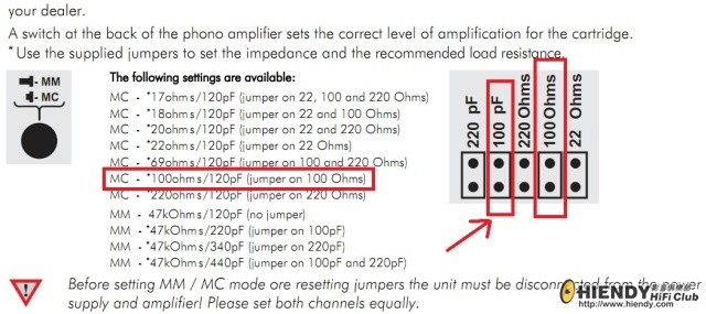

請問如 Denon DL-A100 MC 頭 Load Impedance 係 100 ohms (Electrical Impedance 係 40 ohms)在 Pro-Ject Tube Box SE II 是否只插入 100 ohms jumper ?
需吾需要插 100 PF jumper?
Thanks!

建議先用220 ohm/120pF(highly recommended)
若太光亮、不自然及刺耳,試低一級100 ohm/120pF,如此類推。
使用MC上,120pF是最低電容值(without any jumper),pF高低對MM影響較明顯。
原裝胆可稍後upgrade...

我的意見同黃兄相同,先用較高阻值起試,再試低一點阻值來比較效果,睇邊一個適合自己系統。
