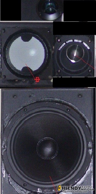

從點聲源看音箱聽感
如果你聽音箱沒有聽耳機的那種感覺﹐那么你的音響只能說是有聲出﹔
1 看圖
2 各單元必須直接功放

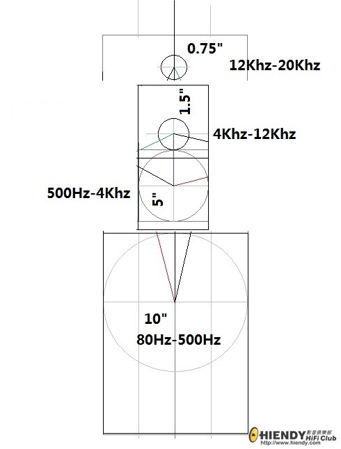

回復 6# benzman
如果你聽音箱沒有聽耳機的那種感覺﹐肯定是音場飄渺﹐人聲分散而且上下飄動﹐圖
片是所謂的正規音箱的喇叭排序﹐人聲100Hz到4.5Khz就分別在不同的時間及不同的
單元發聲﹐結果是上下飄動。

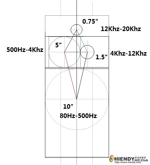

第一個圖片排序就接近一點發聲。感覺真實﹑自然。

耳機是點聲源﹐音箱除同軸喇叭外很難做到點聲源﹔
按正規音箱的喇叭排序﹐調整准確後﹐按照第一個圖排序﹐就有耳機點聲源的感覺。

發表於 2011-8-2 21:34:51 | 顯示全部樓層

人類聽覺系統特性係對水平音源嘰判讀分能力比垂直能力強 (詳情可參閲有關HRTF嘰文獻), 所以多數喇叭嘰設計先至會高音中音垂直配置去減低排位上距離所產生嘰影響, 高中音作水平配置並非慣常做法, 但能夠用數理推導出最佳嘰配置方法足以發表paper..

本帖最後由 天下第一刀 於 2011-8-3 06:00 編輯
人類聽覺系統特性係對水平音源嘰判讀分能力比垂直能力強 (詳情可參閲有關HRTF嘰文獻), 所以多數喇叭嘰設計 ...
長長影子 發表於 2011-8-2 23:06
只要你的喇叭可以移動﹐你就感覺慣常做法非常不自然﹑不真實﹔
實驗中加個超高音就可以補償定位感。
對于超低音﹐在實驗中發現超低音只有跟低音垂直排列時才有自然的聽感﹐及自然的連接。
實驗中發現:
1 因為聲干涉現象改善了低音的方向性。
2 因為聲干涉現象破壞了中高音的方向性。(本來中高音的方向性就太強)
個人認為﹐所謂的'正規'是‘桌面造車’的結果﹗實際用戶兩音箱最少有5英尺或以上﹐
立體聲定位根本沒有問題。
一個大提琴﹐兩個人聲﹐一個高音吉它就足夠判斷音箱的好壞。

兩隻高中喇叭單元水平放置會形成水平方向嘰指向性, 又因為水平方向兩個聲源更容易被察覺, 反而更無法達到所聲稱接近點聲源效果...
