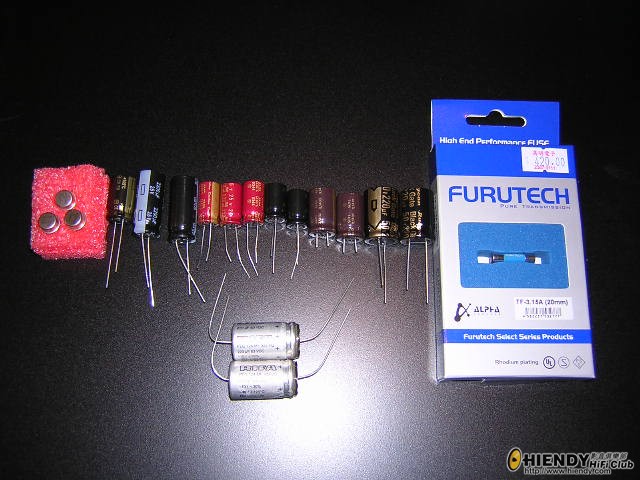

早前嘅摩改係參考76兄, 但就冇玩錫, 因唔識分邊隻打邊隻 , 自已銲功又未夠班, 無謂嘥料, 但又揾唔齊76兄用嘅cap, 唯有爬文後自己揸主意用落去

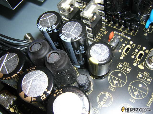

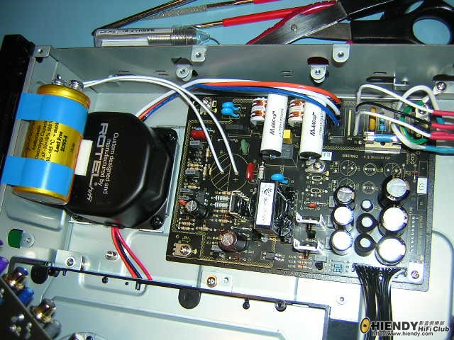

今次係想試驗吓第3點work唔work, 基於199兄嘅論點, 第一級濾波電容抗阻越低, ripple current越高(呢啲數值可以喺各廠家嘅data sheet睇倒), 咁聲畫均會越少噪音, 動態越大, 呢部份唔關DAC板/analog事, 係針對HDMI輸出, 因為揾唔倒95嘅service manual, 199兄估計次開關電源左同中間兩組低壓高電流應該係供digital board同BDROM拾訊IC用, 而右邊一組高壓低電流應該係俾BDROM驅動之用, 所以重點係改左同中間兩組, 以我折墮嘅性格, 當然係索性換Q哂佢啦 , 我用咗兩粒松下FR同一粒FM改哂3組 (其實應該買FC.....), 次級濾波之前換咗北雞, 所以冇再郁

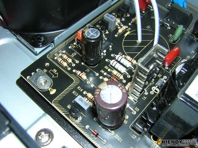

頭關電源高壓電容之前已改用金裝精神, 又唔駛郁, PWM IC電容換上一粒Elna Silmic

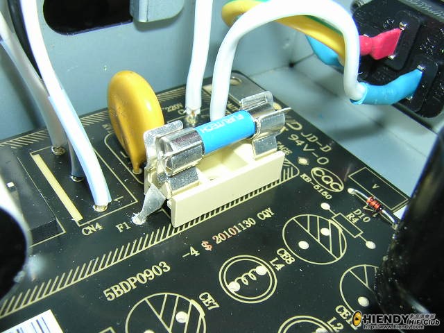

之前好多師兄告介我唔好飛fuse, 太危險, 所以今次加番條藍精靈上去
PCB完成圖

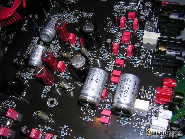

泥到DAC板, 到咗此時此刻, 已全無性價比可言 , 變成一個係又摩, 唔係又摩嘅癲佬 , 呢part主要係因應個人直覺, 用雞尾酒式落cap, 唔知效果會點, 不過唔鐘意大不了咪再換(得閒嘅話), 由粒9018對落開始, 換哂5組, 次序係Rifa ---> Elna Cerafine ---> 北雞 ---> Rifa ---> Rifa
聽聞北雞要煲過佰粒鐘, 好吖, 有籍口止痕 , 去慢慢等北雞開聲, 其實都預咗啲聲會偏柔, 初步出泥嘅聲比較適合聽中及慢版, 人聲清晰, 比以前通透, 快歌就會柔啲, 因為而家啲低音係彈吓跳吓嗰種, 爆唔起, 再run吓睇吓又會點
