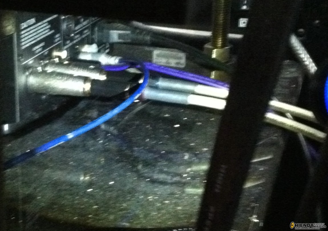

有日同線王傾開 XLR 問題,大家都覺得XLR输出對音質會有一定的提升,佢話我部前級 onkyo 5507 係有 XLR输出,而部後級 rotel 1075 只得  RCA 输入,建意我可買一些 XLR 轉 RCA 轉頭試玩!
我在網絡上搜尋過很多 XLR 轉 RCA 相關言論,大多數 XLR 轉 RCA 結論都係......... 多舊魚、XLR 轉 RCA 同RCA 出 RCA 無分別、RCA 出返 RCA仲好、XLR 轉 RCA 會仲差左........小弟覺得理論還理論,一定要自己試下先知,所以走去 ssp 買咗7隻 XLR 轉 RCA 頭!
只作簡單測試,試"容祖兒N6天之驕女.......本人覺得音場比之前闊咗,分析力和細緻度都有所提高,立體感和包圍感都強咗,呢一刻我罵自己......點解唔早D換嚟玩,過兩日買多兩個頭,玩埋拾仔先!
總結
我本人覺得,在器材條件限制下,玩XLR 轉 RCA對我套器材是有所提升的,真係值得一試,但如果兩部機都有XLR,咁一定不及XLR 出 XLR效果好的,所以現在我好期待他朝一天,可換部啱心水有 XLR 输入的後級,玩真正的XLR!
XLR 轉 RCA
XLR 轉 RCA
“以上純個人器材組合、環境、感覺得出結果,不能作任向標準”

回復 1# maner394
    師兄
小心....................,我試過xlr轉rca頭會令5508 cut 機,你要改裝個轉換頭:將(3-)(1地)分番開,或者加粒電阻在3位和1位之間就更完美

發表於 2011-8-7 21:27:00 | 顯示全部樓層
本帖最後由 letsplay 於 2011-8-7 21:32 編輯
回復 8# maner394
    因為佢張3位1位 short埋一齊,會根音量大少,時間,5508 會將過負荷果一聲道大幅減少、、、要關機來reset ch level

你對呀
    以輸出計係真平衡,比rca造多一份倒相放大,一定不同聲啦,起碼輸出大一倍

 樓主| 發表於 2011-8-7 21:46:45 | 顯示全部樓層
你對呀
    以輸出計係真平衡,比rca造多一份倒相放大,一定不同聲啦,起碼輸出大一倍 ...
letsplay 發表於 2011-8-7 21:36
起碼輸出大一倍 ...
    又唔係喎,我用測音計測過,各聲道db又無大咗..........

發表於 2011-8-7 22:11:49 | 顯示全部樓層
起碼輸出大一倍 ...
    又唔係喎,我用測音計測過,各聲道db又無大咗.......... ...
maner394 發表於 2011-8-7 21:46
    因為你只用左一半,所以一樣
如果你度2/3位,咁輸出電壓就剛剛大一倍=6db

發表於 2011-8-11 13:49:19 | 顯示全部樓層
可吾可以前级RCA 经XLR ADAPTOR 去後级 (因後级有XLR IN). D声有冇幫助?
發表於 2011-8-11 14:45:55 | 顯示全部樓層
本帖最後由 ryanenen 於 2011-8-11 14:53 編輯
randyma 發表於 2011-8-11 13:49
前级RCA output 经XLR ADAPTOR 去後级,
output電平都係一樣,
power amp XLR input 都只係收到同rca一樣既電平, 並無增益,
理論上係等於 rca ---> rca
當然 canon plug 結構同針接觸面比 rca好, 可能有助傳輸,令声音有改善.但要聽过先知.
 樓主| 發表於 2011-8-11 15:00:35 | 顯示全部樓層
本帖最後由 maner394 於 2011-8-11 15:02 編輯
昨晚換埋拾仔個粒.......拾仔反應快咗同實咗!
    幾拾蚊粒買兩粒試下無妨........
