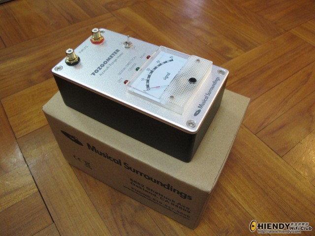

Stereophile Recommended Component.......Fozgometer Azimuth Range Meter

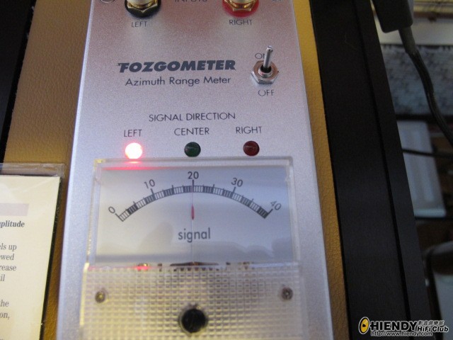

用來調整水平方位角和channel separation and channel balance ,要加埋隻the ultimate analogue test lp

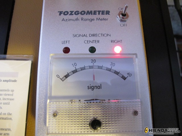

主要用隻LP第一面第一至第三track來調整,令左右聲道讀數一樣,如果唔一樣就將唱頭作左右水平調較!

HKD$2000貴唔貴?

未調之前,左右聲道讀數都好接近,有部機係到,當然要調到左右一樣。最後結果有機器幫助調整後,音像及層次明顯更好!
不過最慘就係我支SME V無得調Azimuth!要遲下得閒"攝"紙仔調較。

不過調較時,移動唱頭角度一至兩度己經有分別,所以要有D耐性小心調整。

尋日將個EMT JSD5仔細地調較後,不得了!弱音及細緻更明顯,左右聲道立體感更好!正!調整唱頭的azimuth係非常重要。

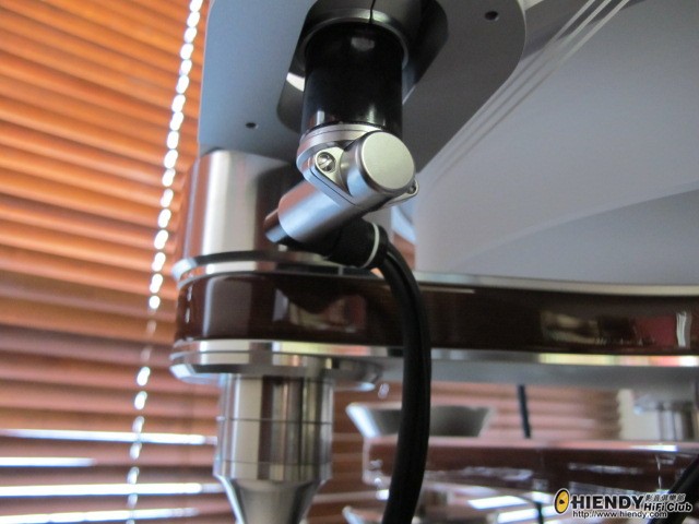

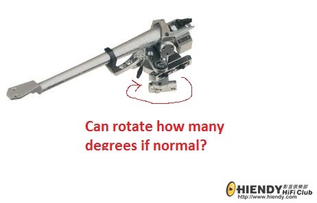

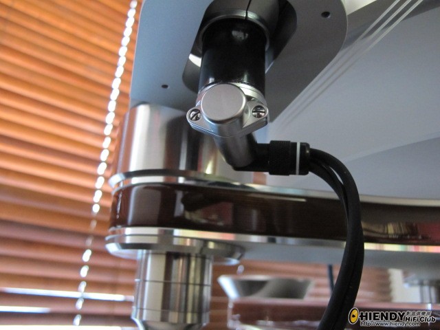

發表於 2011-8-15 18:39:48 | 顯示全部樓層
本帖最後由 nagramen 於 2011-8-15 18:41 編輯
SME IV / V唱臂DIN頭接位唔應該可以360度轉,支臂裏面應有地方損壞
>>>>>>>>>>>>>>>>>>>>>>>>>>>>>>>>>>>>> SME IV photo(DIN) (15-8-2011).jpg [attachimg]
C-hings,  請教 how many degrees the DIN connector can rotate if normal? Thanks a lot
59980[/attachimg]
 樓主| 發表於 2011-8-16 17:14:25 | 顯示全部樓層
nagramen 發表於 2011-8-15 18:39
可以320度轉
