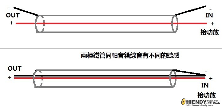

鐵水管及三芯銅電纜做的同軸音箱線
音箱線用鐵水管及三相馬達用之三芯銅電纜做的同軸聲音比較好﹐
三芯銅電纜並聯作+﹐
鐵水管用銀銲接一段三芯銅電纜作-。
鐵水管的導電面積是三芯銅電纜的10倍或以上﹐電阻相對比芯線小很多﹐而且對音頻幅射有屏蔽作用﹐減少了輸出強電流對前級信號線的干擾。
鐵水管的超大表面面積及三芯銅電纜並聯之比較大的表面面積減少了高音之‘膚淺效應’(集膚效應)﹐有高低頻明顯延伸的聽感。

 樓主| 發表於 2011-8-15 16:54:24 | 顯示全部樓層
impedance 點算?
t1174 發表於 2011-8-15 13:45
阻抗計算在此不實際﹐
同軸通常比平衡線的阻抗低﹔要阻抗更低就用銅管﹐鐵管有電磁感應產生電感﹐
但圖片2接法就沒有因管的材料影響輸入電感﹐金屬管只起屏蔽作用﹐鐵管有磁屏蔽作用。
圖1會出現“鐵管”聲﹑“銅管聲”之不同聽感﹐“鐵管”聲討好大多人的耳朵。
