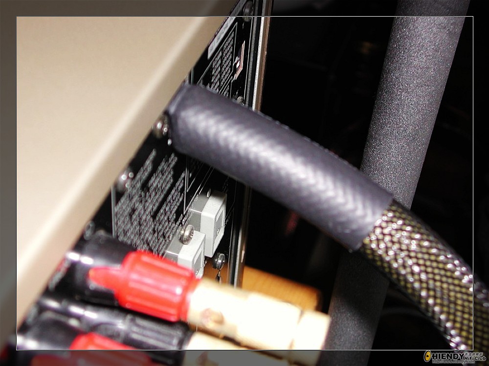

打開機箱會發現電源線是直駁電源底板

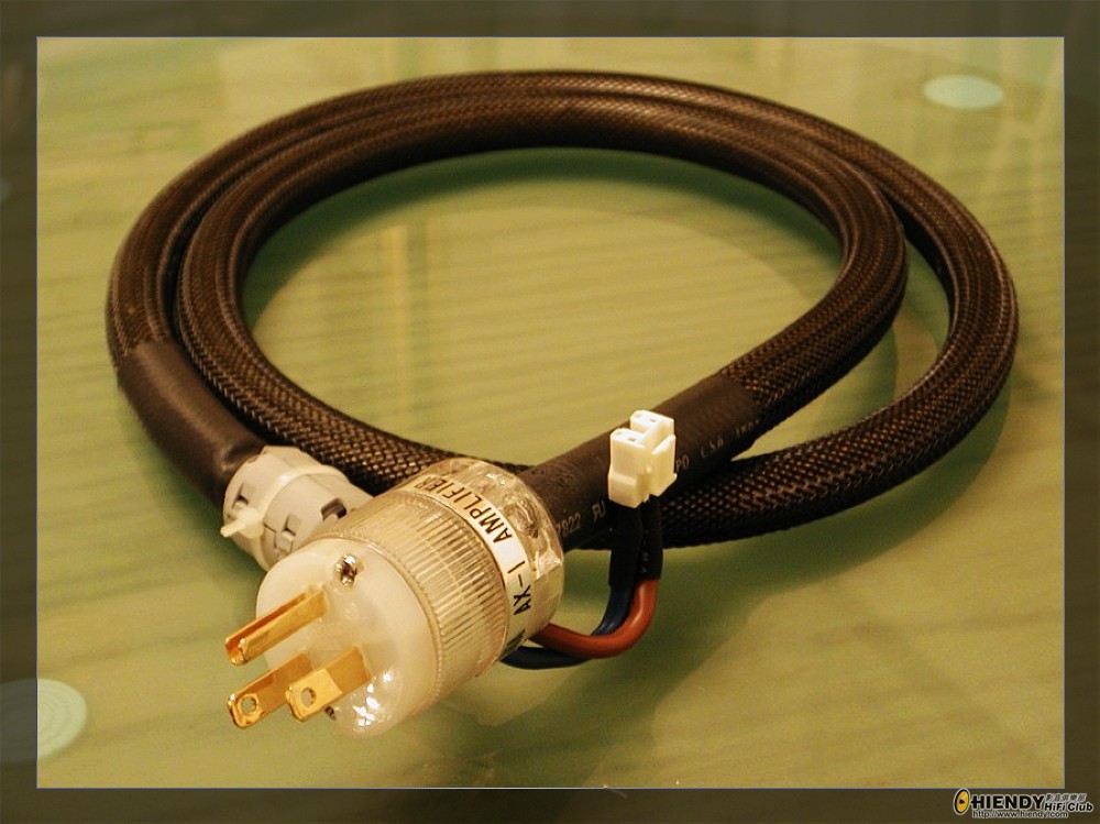

大多數無得換線嘅器材都係用呢頖型嘅碼子,而多數都唔可以o係電子零件舖度配到,
大家可以先到原廠買一條電源線,價錢唔會太貴,之後就鬆咗個碼出嚟,留待換線時使用,
原裝果條就keep起佢,留到放二手時裝番落去...
先將碼子內的金屬扣用眼鏡批拆下,跟住將想更換嘅電源線小心地焊落個金屬扣度,然後再插回到碼子內
另一邊接上英式或美式頭
焊接好的電源線
將電源線插回電源底板內,由於新換電源線無扣鎖緊,所以加一個磁環在機內,避免觸動到電源底板引至短路
釘埋蓋便大功告成
