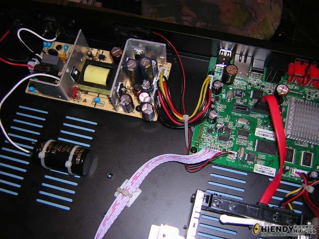

個friend部N3就過保, 所以決定改改佢
PCB換咗以下:-
古河鍍金IEC座
鍍銀銅線直焊PCB
Cap就換咗:-
黑魂Jensen
Nichicon Muse KZ
松下FC
日化KY
Nichicon HD
因為原裝cap位好窄, 所以只好盡量揾啲質素穩定嘅牌子換落去, 務求換走哂啲大陸Fcon cap
Digital板換咗以下:-
日化KZE
Rubycon YXA
Nichicon Muse KZ
點知........digital板奶嘢 , 因為啲窿太細, 小弟又太暴力, 可能係整斷咗某塊焊接片, 而家搞到後面USB位冇反應, 內置SATA又認唔倒個HDD , 唯有叫個friend用前面個USB插docking, 為表歉意, 料錢都冇收番個friend
但今日個friend打俾我, 話覺得畫面對比高咗, 清咗, 聲就動態强咗, 低音同人聲都實咗, 好彩........
Jack兄如果睇倒呢個post, 可能會縮沙

有冇試過用隔離的sata認唔認到HD呀?
 樓主| 發表於 2011-8-29 23:42:17 | 顯示全部樓層
本帖最後由 lut 於 2011-8-30 09:36 編輯
回復 5# Gary33
    兩個都試過, 都唔得
不過好奇怪, 插個HDD落柜桶, 面板HDD燈識着, HDD又識轉, 但就硬係認唔倒

lut 發表於 2011-8-29 23:42
如果找到电路圖可能會睇到那裹有可能断路喎!
Gary33 發表於 2011-8-30 07:08
    就係揾唔倒service manual

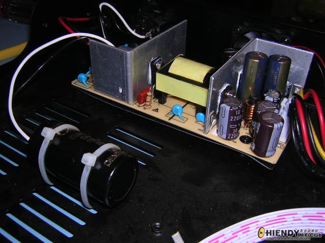

大俠, 呢方面我完全唔識, 都係俾lut兄攪, 平平地2舊水換哂電源組既cap~~
其實有諗過轉埋iec座, 不過好似唔夠位, 因為而家部機既firmware有d問題, 播.ts有時會hand機, 要"蚊"插蘇強制熄機, 轉左iec座既話就算hang機都唔駛下下走埋去果堆線餅度蚊插蘇同埋可以玩下電源線lor~~ 你部n3係咪用314ag ii電源線?? 效果如何??

發表於 2011-8-30 14:07:51 | 顯示全部樓層
2舊水咁貴
lut 發表於 2011-8-30 13:57
呢方面我完全唔識, 你幫我拍板啦
BUDGET其實我預2舊樓下, 一係你幫我配返適合部機身價既CAP啦, 部機行貨價都係1K左右.
