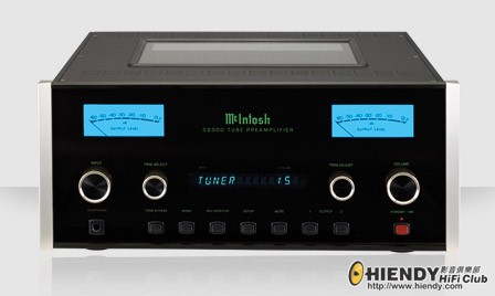

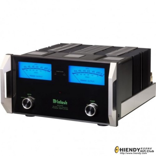

我禽晚做左個小實驗
將av amp (pioneer lx71)
直接pre out 至mc452,
發覺用JMR 煲機碟(USB IN)將VOLUME 較到-19 都無乜料到, 但當直接PASSTHRU/ BYPASS 至老麥前級C2300 c2300.jpg 再到MC 452, 將部AV AMP 較到-22 已經好鬼嚇人
跟住翻查資料,原來PRE AMP 輸出V數 同POWER AMP 輸入V數唔夾, 係會出現咁既情況, 如果咁既時侯,再將PRE AMP VOLUME 較大, 又遇出大場面的話, 喇叭可能會拍邊, OVERLOAD!咁就要好似我咁先BYPASS 到另一部前級,再入後級
唔怪得D師兄成日話要一套西裝
可惜上網都搵唔到LX 71 PRE OUT 輸出V 數
所以大家要搵後級時,除左要睇POWER外,夾唔夾聲外, 仲要睇同自己部前級夾唔夾V 數

本帖最後由 chhanthony 於 2011-9-2 15:11 編輯
is it?
Gain Select and Sesitivity 29dB - 1.8Vin = 300W @ 8 Ohms - (1V Position)
23dB - 3.6Vin = 300W @ 8 Ohms - (2V Position)
.....Rated Input 2.0 Vrms
Maximum Input 6.0 Vrms
Rated Output (100 k load) 2.0 Vrms
Minimum Load 5k
Maximum Output RCA - 8.0 Vrms
XLR - 16.0 Vrms
