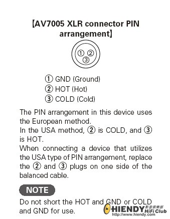

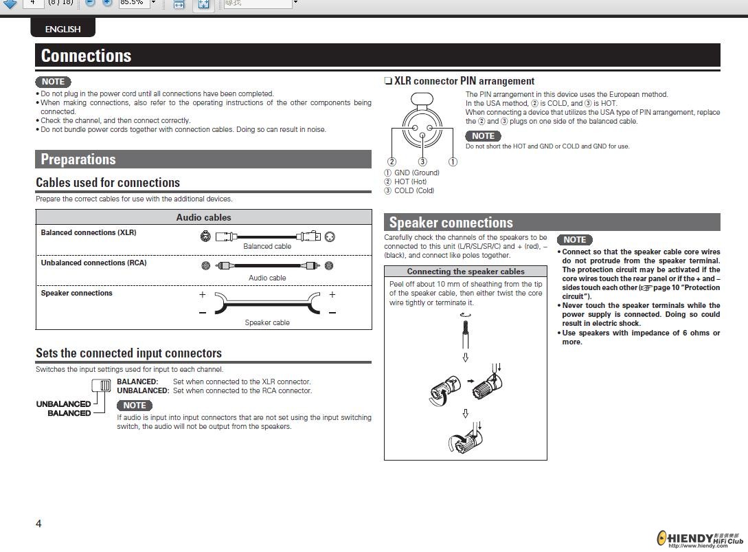

回復 1# dickyball[/i
Marantz 說明書 P.6 已提供以下資料.....

如果前級同後級的XLR相位唔同, 造XLR線時就要反相, 不過有D AMP可以在SETUP內將相位掉轉, DENON AVP-A1HD就可以, 馬仔7005得唔得就唔清楚喇...............

發表於 2011-9-5 19:52:01 | 顯示全部樓層
這是我的mm7055 說明書 跟av7005 反了就是正確了

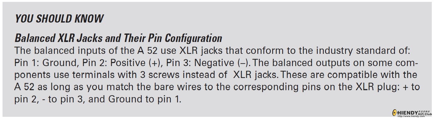

Parasound A52 說明書 - 3 有以下資料
根據廠方說明書所提供嘅資料,Marantz AV7005 與 Parasound A52 個 balance socket 嘅 pin assignment 喺相同。所以你只要用標準嘅平衡線就已經冇問題!
希望我冇睇錯啦!
