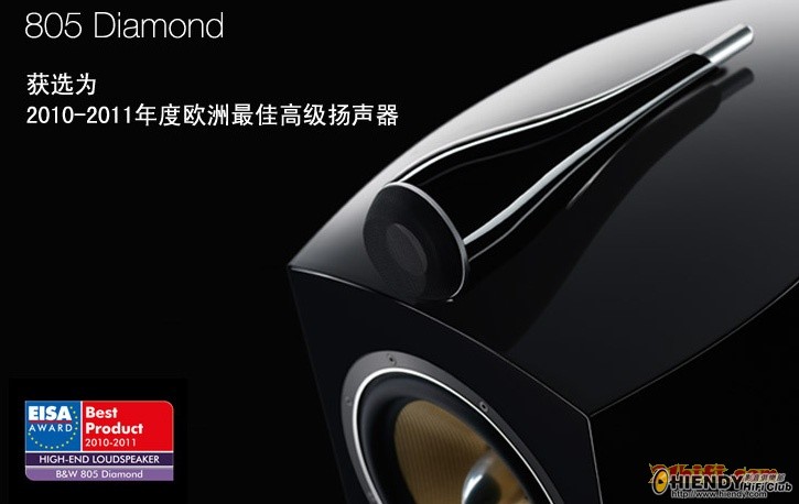

B&W新鑽石805獲"EISA 2010-2011"歐洲最佳揚聲器大獎
歐洲最權威的EISA“歐洲影音協會”日前發布了「EISA AWARDS 2010-2011」歐洲影音大獎2010-2011。 B&W新推出的805 Diamond獲得了其中的"年度歐洲最佳揚聲器"大獎,這也是繼早前獲得"2010十大發燒器材-最佳揚聲器"大獎後,B&W 805 Diamond再次獲得市場的認可和殊榮。
EISA對B&W新805 Diamond的評語是:具有頂級音響系統的優秀表現,同時無論體積和外觀都能滿足家居環境內擺放使用,而且引入昂貴的鑽石高音後價格仍然能讓人接受,B&W新805 Diamond都符合了以上的要求。
注:“歐洲影音協會”由來自歐洲20多個國家的50個從事攝影、攝像、音響和家庭影院領域的專業媒體組成。 EISA大獎每年評選一次,由EISA的各大主編和編輯們票選出過去一年在歐洲發售最具代表性的數碼影音相關產品。因為EISA大獎具有廣泛的規模和影響力,因而它的獎項也倍受業界人士的關注。

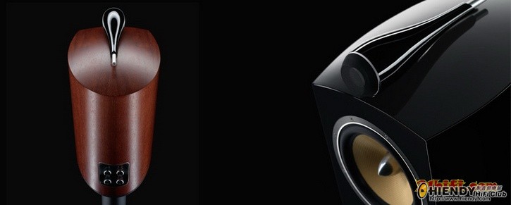

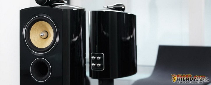

B&W 805 Diamond的箱體是在B&W位於英國的新廠內生產。這種箱體設計在鸚鵡螺系列產品中已經經過多次的改進,而在新系列的所有型號中箱體的曲面部分由多層不同材質的薄板經高壓彎曲、膠合而成,並除去了過去箱體後部所存在的連接部分。所有型號的箱體內部都採用了B&W專利技術的Matrix矩陣加強系統,音箱的四壁通過內部構造被牢牢地固定,成為一個極為堅實的整體,可防止任何諧振現象的產生。
箱體成型之後,表面會經過徹底的打磨,隨後再塗上多層的油漆;而淚滴型的中音腔體表面則需要進行高光澤的拋光處理,腔體以一種名為Marlan的含有礦物質的複合樹脂製造(這種樹脂多用於堅固耐磨的內部設計如游艇艙、臉盆和廚房操作台等),隨後表面噴塗7層油漆,乾燥拋光後便如花崗石般堅硬、玻璃般光滑。提供有玫瑰木皮、櫻桃木皮、鋼琴漆三種箱體外皮選擇。
毫無疑問,“鑽石高音”是新800鑽石系列中最耀眼的亮點,B&W新805 Diamond中的鑽石高音的磁路部分為全新改良的設計,配合新改良材料加工技術的改進音膜壓邊,讓鑽石音膜的高頻率振動更平順穩定,高音的性能更出色,頻響特性更佳。 B&W的鑽石高音決非僅僅是一個誇張、譁眾取寵的稱呼,因為在這之前21hifi.com也曾經報導過已有廠家在普通金屬球頂振膜表面鍍上一層薄薄的鑽石塗層以提高性能,並也將其稱為鑽石高音;顯然,B&W的做法並不這麼簡單,而是採用了實實在在、100%純鑽石成分的振膜。當然,製造這種振膜的原材料並不是天然鑽石,而是在工業鑽石專業生產廠中採用化學蒸汽沉澱法(CVD)製造而成的。製造鑽石球頂高音揚聲器是B&W一項長期的研究專案,其目的在於更好地理解驅動單元與實際音質的關係,而不是單純為了追求頻響。
新系列裝載的鑽石高音其關鍵是在無須減小高音揚聲器振膜尺寸或添加輔助超高音單元的條件下,能夠將高音單元的分裂振動頻率推至更高,以確保人耳可聞的20kHz以下頻帶內獲得理想的頻率響應。現在,B&W鑽石球頂高音揚聲器的分裂振動頻率從過去鋁膜高音的30kHz被提高到了70kHz,經過B&W的工程師試聽,認為鑽石高音的性能會影響聲音重放性能的每一方面,但最為突出的是它在中高音區創造了絕對透明和無痕效果。
當然,B&W 805 Diamond繼續使用了“鸚鵡螺”揚聲器導管,並且導管在內部構造設計上都進行了優化更新,只是從外觀上用肉眼難以看出有多大變化。若以傳統方式將揚聲器單元裝進方正的盒式箱體,那麼振膜向後運動時產生的能量會通過箱體進行擴散,影響振膜前向運動時所發出的聲音。
B&W使用的高音聲導管由球體和尖端漸細的管子組合而成,裡面充滿了吸音纖維填料,可以完全吸收由振膜後向運動時產生的聲音能量,想想汽車發動機的排氣系統吧,它可以將本來極為吵鬧的發動機變得非常安靜,B&W的聲導管與之有異曲同工之妙。
高音單元通過一個經過改進的環形橡膠元件固定在導管端口中,有助於減少諧振拖尾現象,以平順其低端頻響;而為了防止低音箱體的機械振動傳遞到高音揚聲器,新800鑽石系列採用了一種新的人造凝膠體,用於襯墊在高音揚聲器導管與音球體之間,這樣可將外界振動對高音單元的干擾降低到幾乎為零。

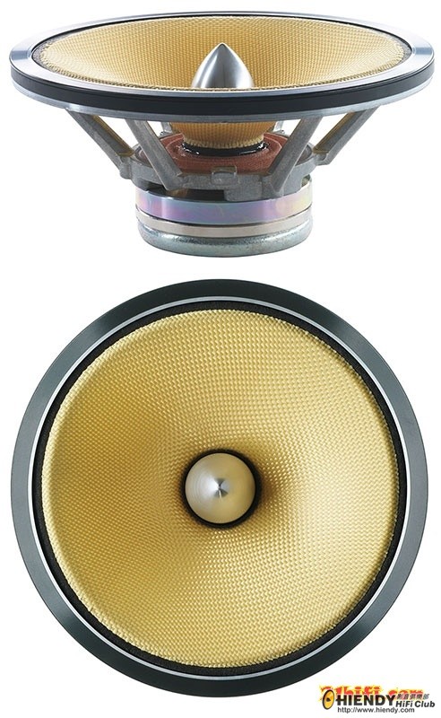

B&W新805 Diamond使用了B&W的FST中低音單元的更新版本,其改進的項目包含鋁製相位插銷、加強的雙釹磁鐵系統以及盆架設計等等。 FST中低音的核心是通過“無折環”的懸浮固定方式來處理錐盆邊緣,一個特製的泡沫材料環邊取代了常見的折環,振膜內部從中心向外發散運行的彎曲波在到達振膜邊緣之後被泡沫環邊所吸收,而普通折環則會產生反射,從而使振膜表面在某些頻率上產生駐波,而在FST中低音單元上這種駐波現象得到了明顯的改善。
為獲得理想的消聲作用,FST單元的盆架設計必須能夠最大限度地減少對振膜後部氣流阻擋,因此新版FST單元採用了具有加強磁場強度、但體積卻更小的雙釹磁鐵,並且磁路系統中的各個零部件都進行了表面鍍銀處理,以消耗空間雜散信號能量引起的干擾,進一步降低失真。同樣的技術也應用在了鑽石高音的磁路系統中。

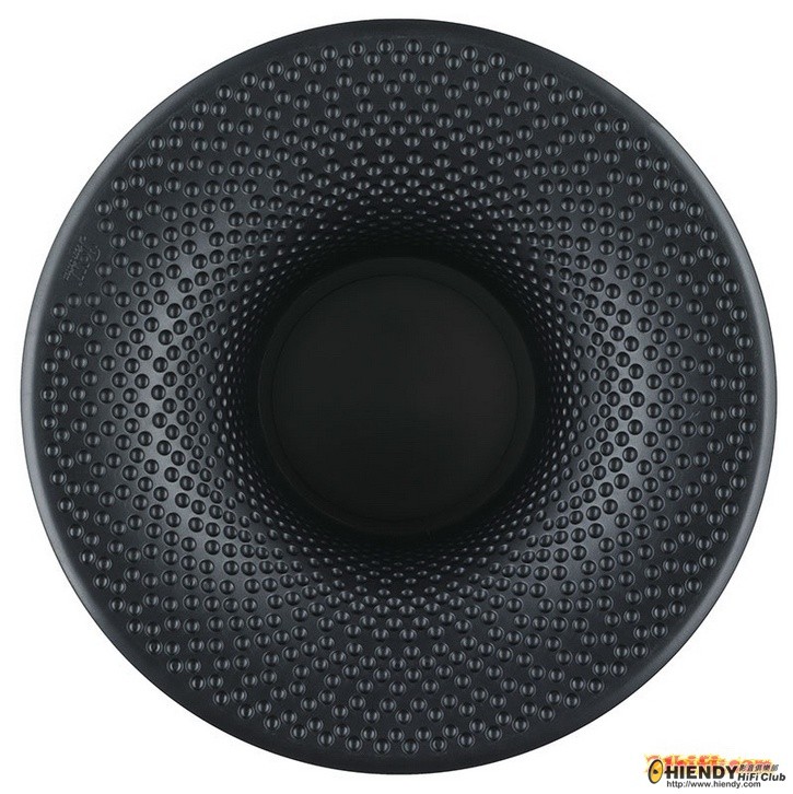

低音單元振膜向前和向後輻射的能量是一樣多的,推動的空氣量相當之大,因此在倒相式結構的音箱中,會有大量的氣體在低音反射孔中流動。這些氣體在流動時與倒相管壁摩擦有可能產生湍流,引發噪聲,在音量較大時就會使低音變得鬆散及產生失真。 B&W的Flowport低音反射孔採用流線型設計,表面的小凹坑可加快氣流的運動速度,降低氣流與倒相孔表面的摩擦,起到減少噪聲、降低失真的使用。
