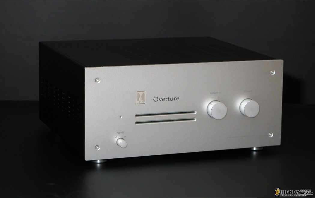

自從買左部Kondo Overture之後,就一直為膽著迷!
Overture係一台32Wx2的膽合拼放大,後級用2x2隻EL34。而前級方面就分為2級放大,頭關採用1對12AY7或6072,中關就用上1對12BH7。
最近在網上不停瀏覽,原來12A的膽大致上係可以互換同兼容,接腳係完全一樣,最大差別只係放大系數不同!(有錯請指正)
放大系數排列:12AX7>12AT7>12AY7>12AV7>12AU7
曾經試過用Mullard古董12AX7取代Overture跟機的馬騮頭12AY7,和用12AU7代替12BH7,功能上分別不大,但成台機好似上左力,爽快左。
但到大大大爆棚時最終出現拆聲! 有師兄估計可能係頭關用上12AX7,放大過量所至!
如果12A真係兼容的話,其實我可以頭關,中關的膽對調嗎?會唔會機毀膽亡?
