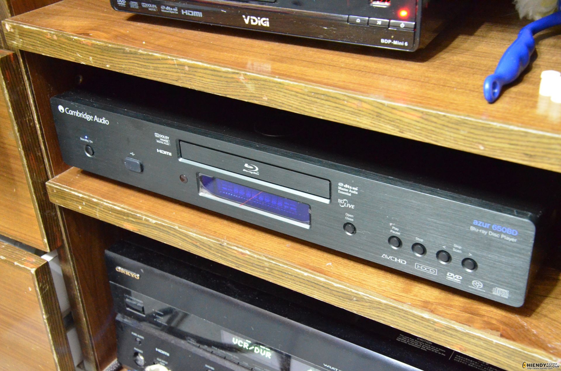

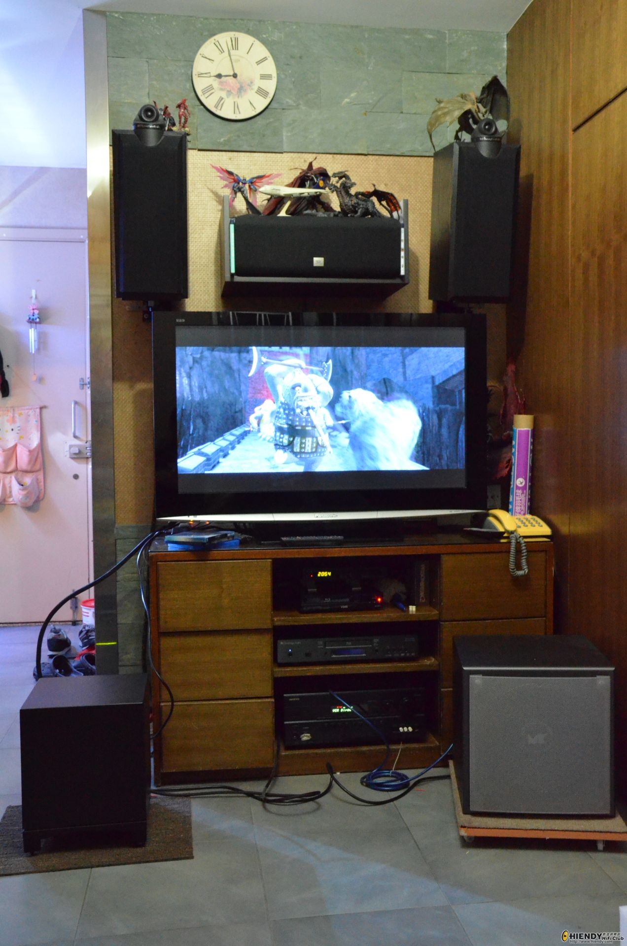

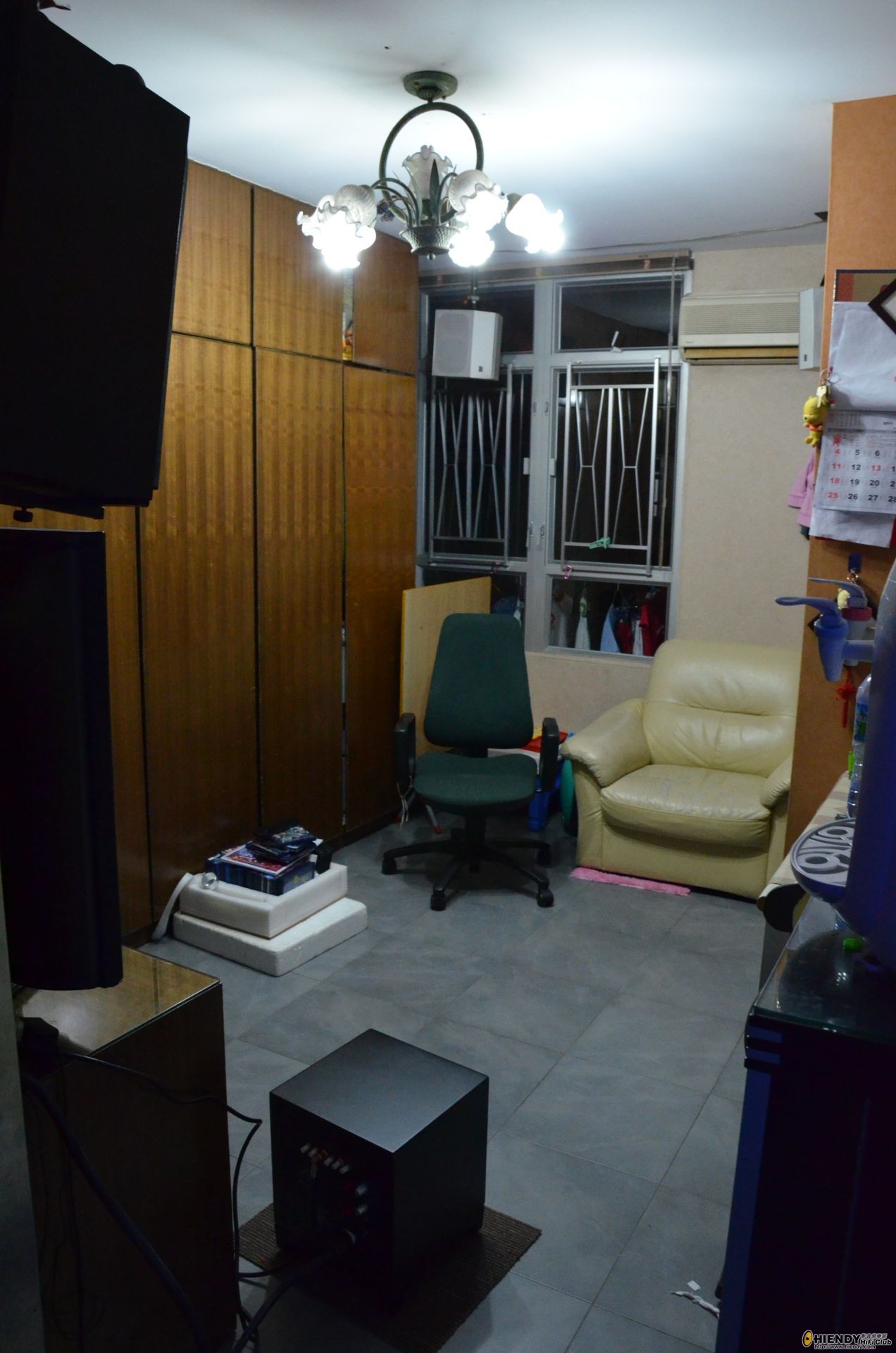

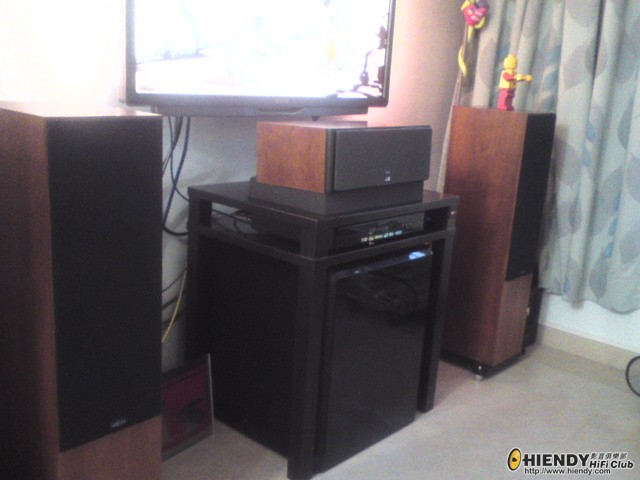

居士嘅影音組合為 : -
AMP --> ONKYO 607
TV   --> PANANSONIC  TH-42PY800H
前置 --> Wharfedale MODUS THREE
中置 --> JBL

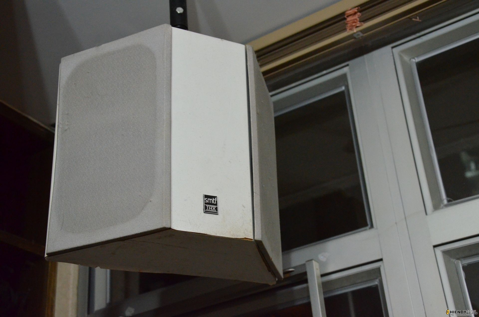

後置 --> smtf
BDP --> Cambridge Audio 650BD

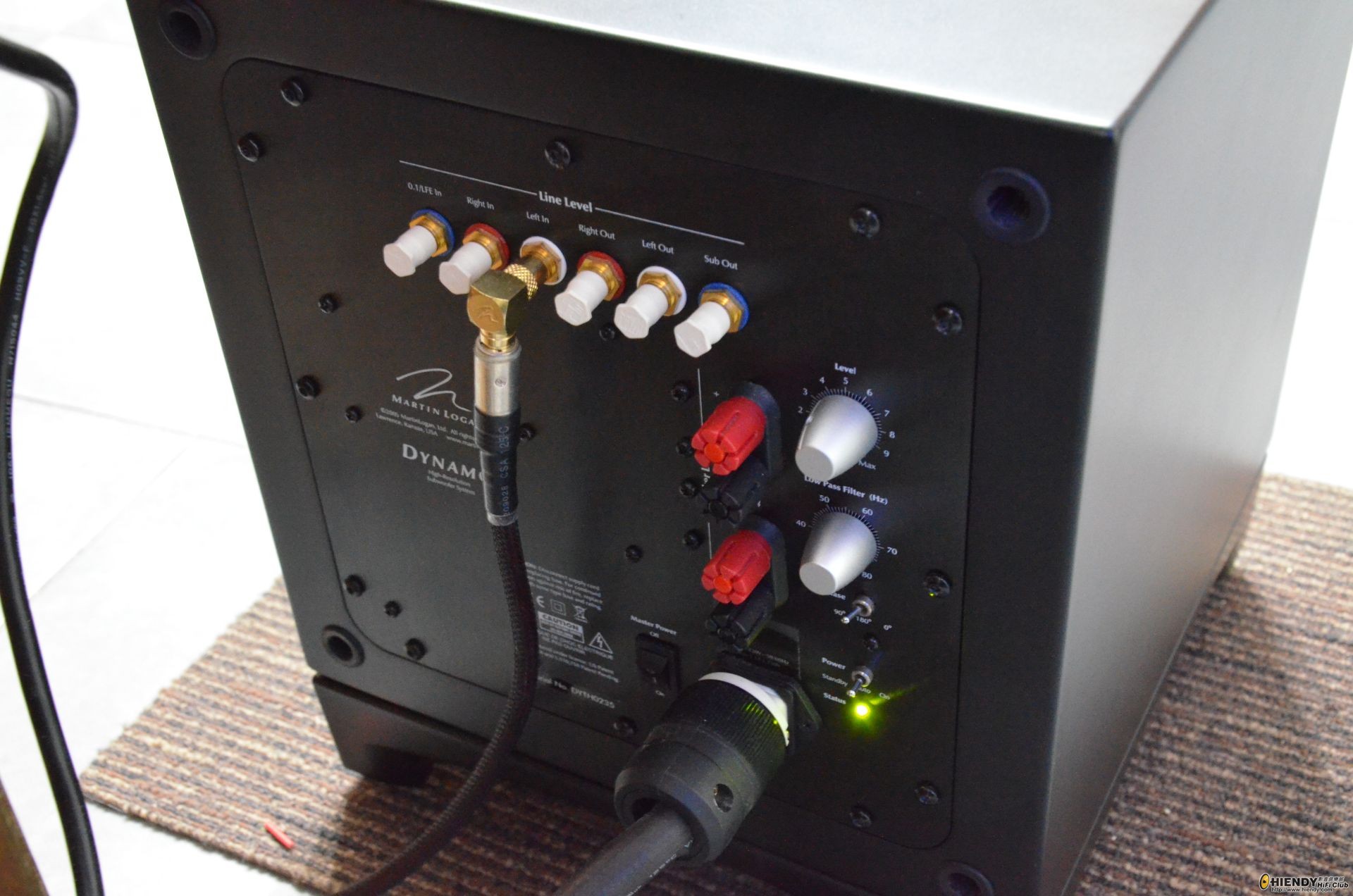

SUB --> M&K KX-12 + Martin Logan  DYNAMO

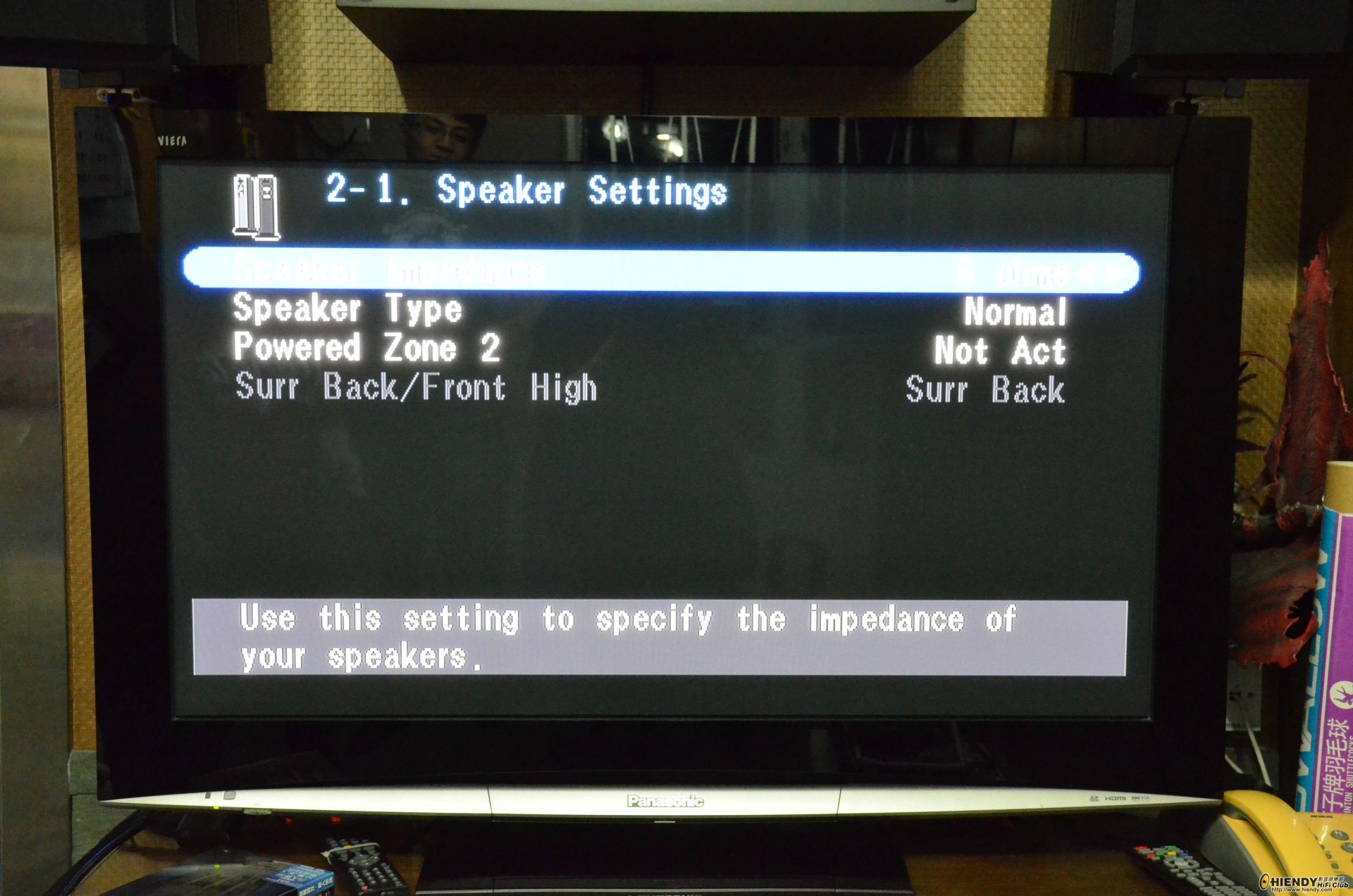

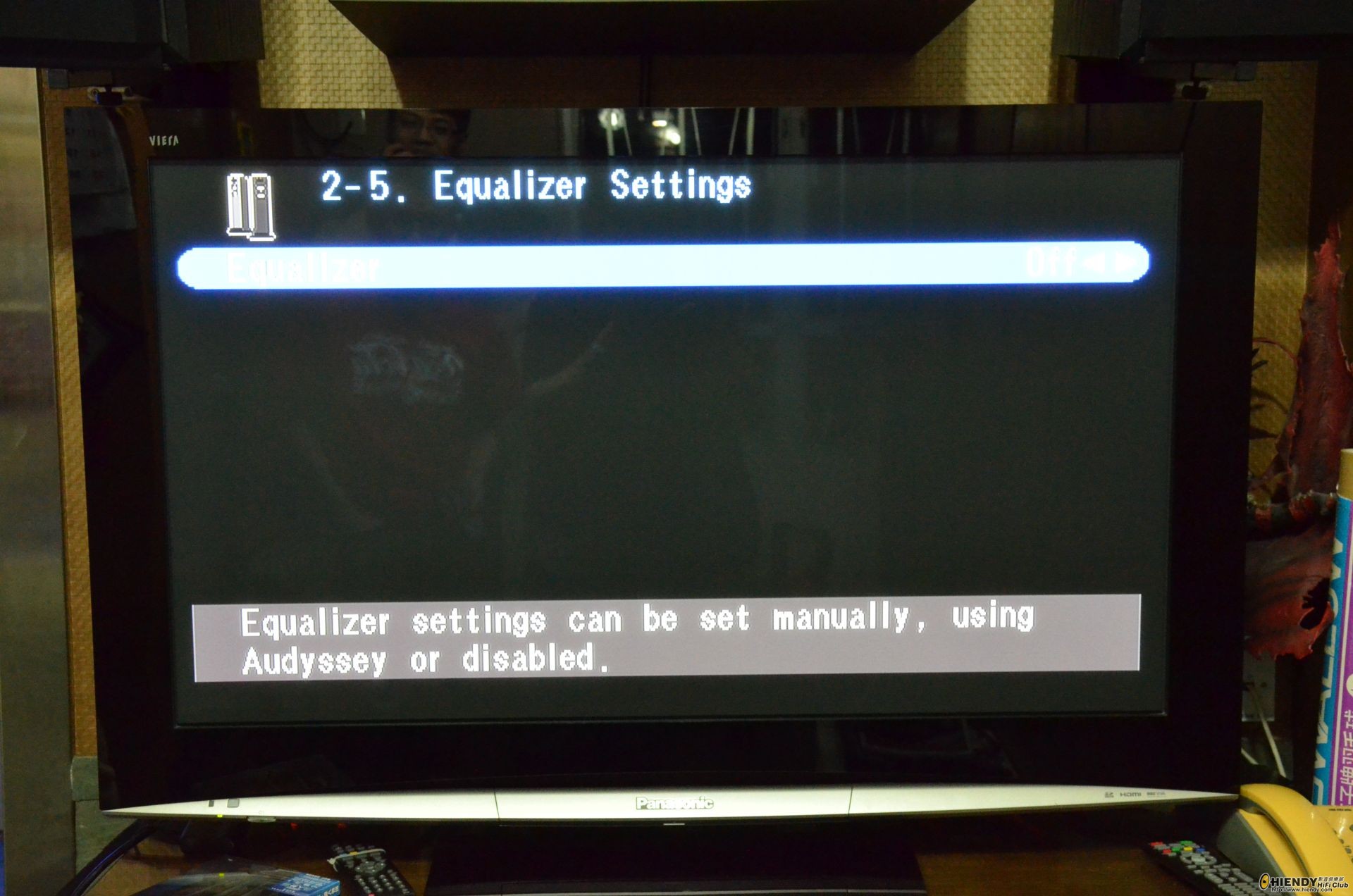

據居士所形容,全套糸统聽落總係唔理想,d聲亂七八糟。主診雄醫師响聽完一次之後,就立刻按 Onkyo 搖控入主畫面調校.............點知...............
電視無 Onkyo Menu 調校畫面,原來居士家人攪過部機,所以出唔到 Onkyo 主畫面,即係要响部 Onkyo 細畫面度攪................
反正都係要 set,倒不如 hard reset 一次清晒之前嘅設定,再重新調校過。(所以無調校前之設定照片喇)

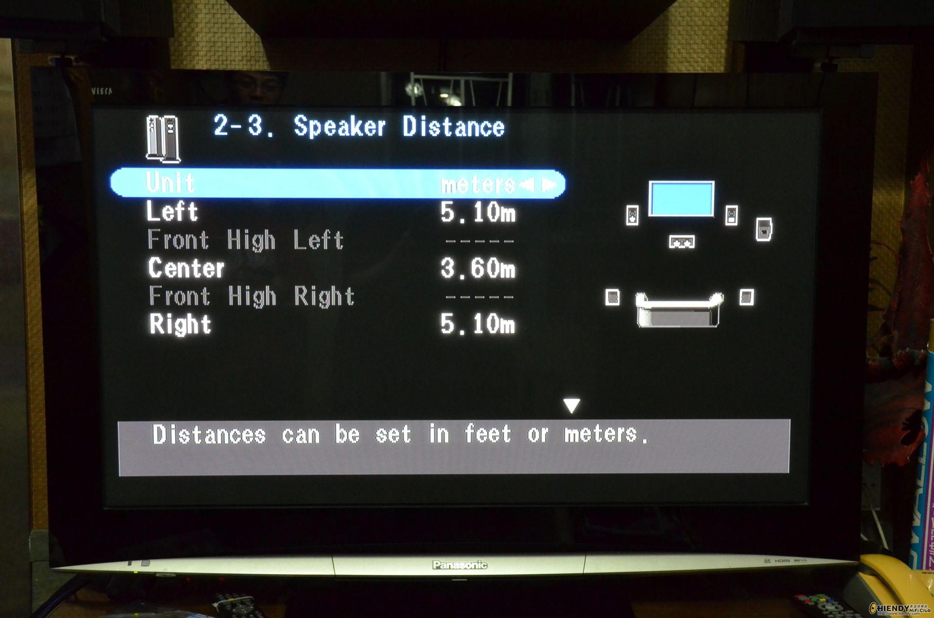

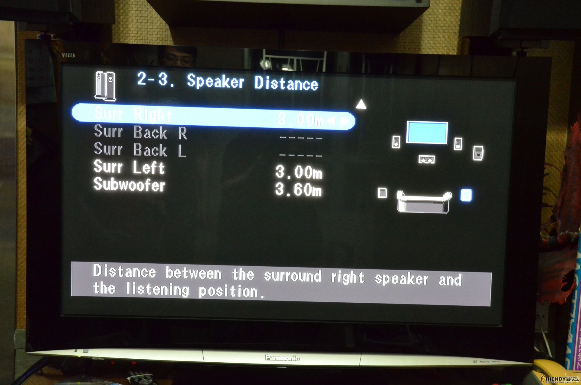

先設定 speaker 距離。
單睇前置同中置嘅設定距離,仲以為調教錯咗添

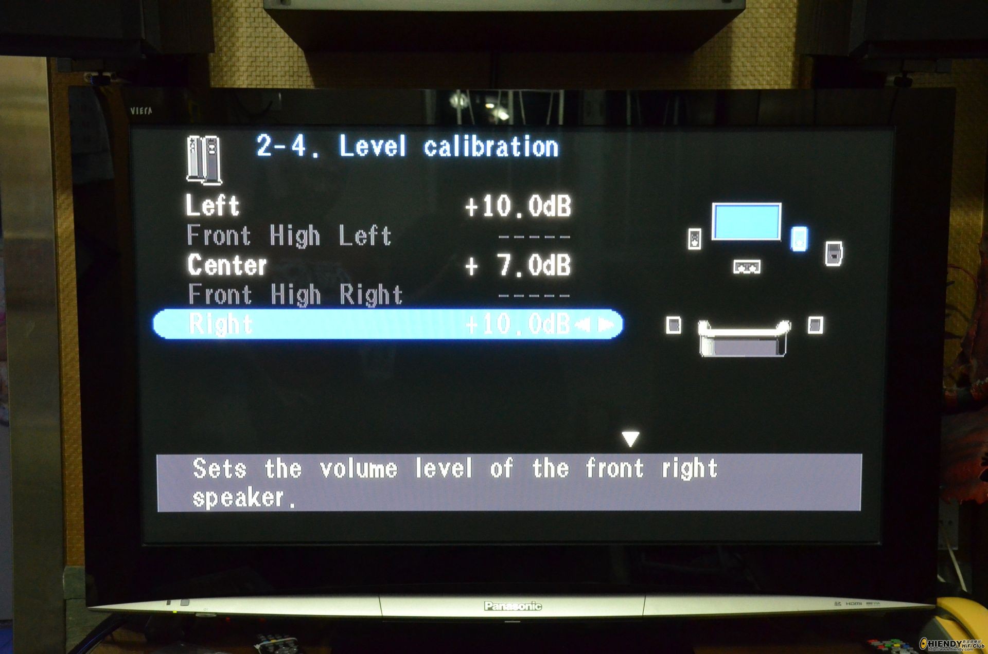

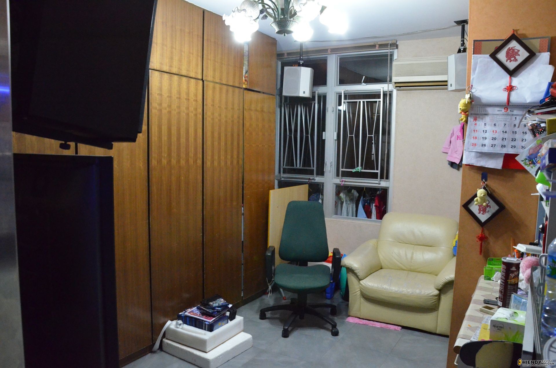

雄醫師解釋:由於居士的前、中置係成一字平排掛响電視上面,而且三隻喇叭距離甚近,所以將前置距離增至5.1M,與中置相差1.5M,以假數據設定務求令喇叭之間發聲時增強差距,將聲音分離。

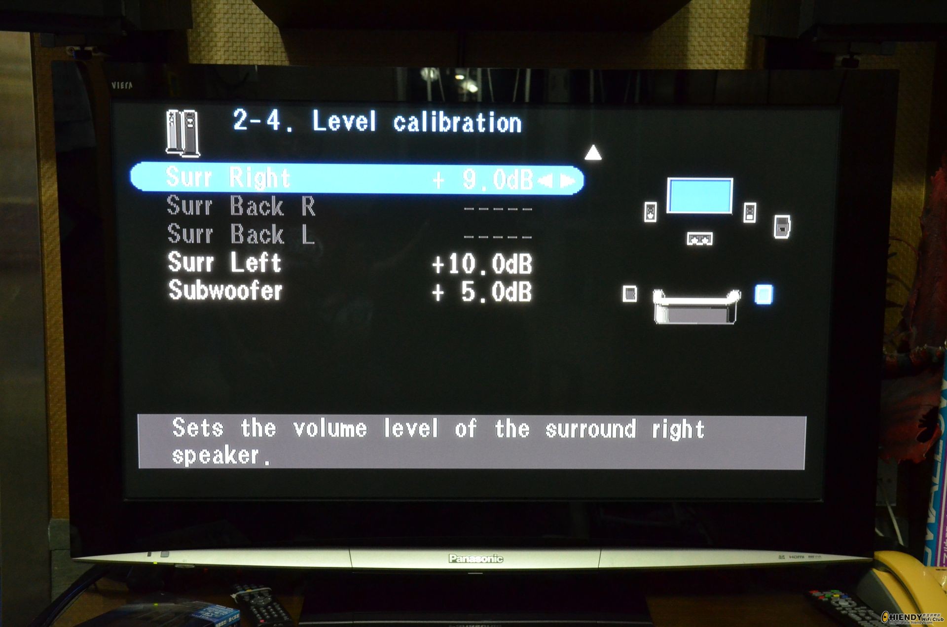

由於中置出嚟嘅質量同音壓都比前置好及大,所以要將中置音量調低,達至與前置平衡,所以要減 3個db。
EQ 設定為 off 。

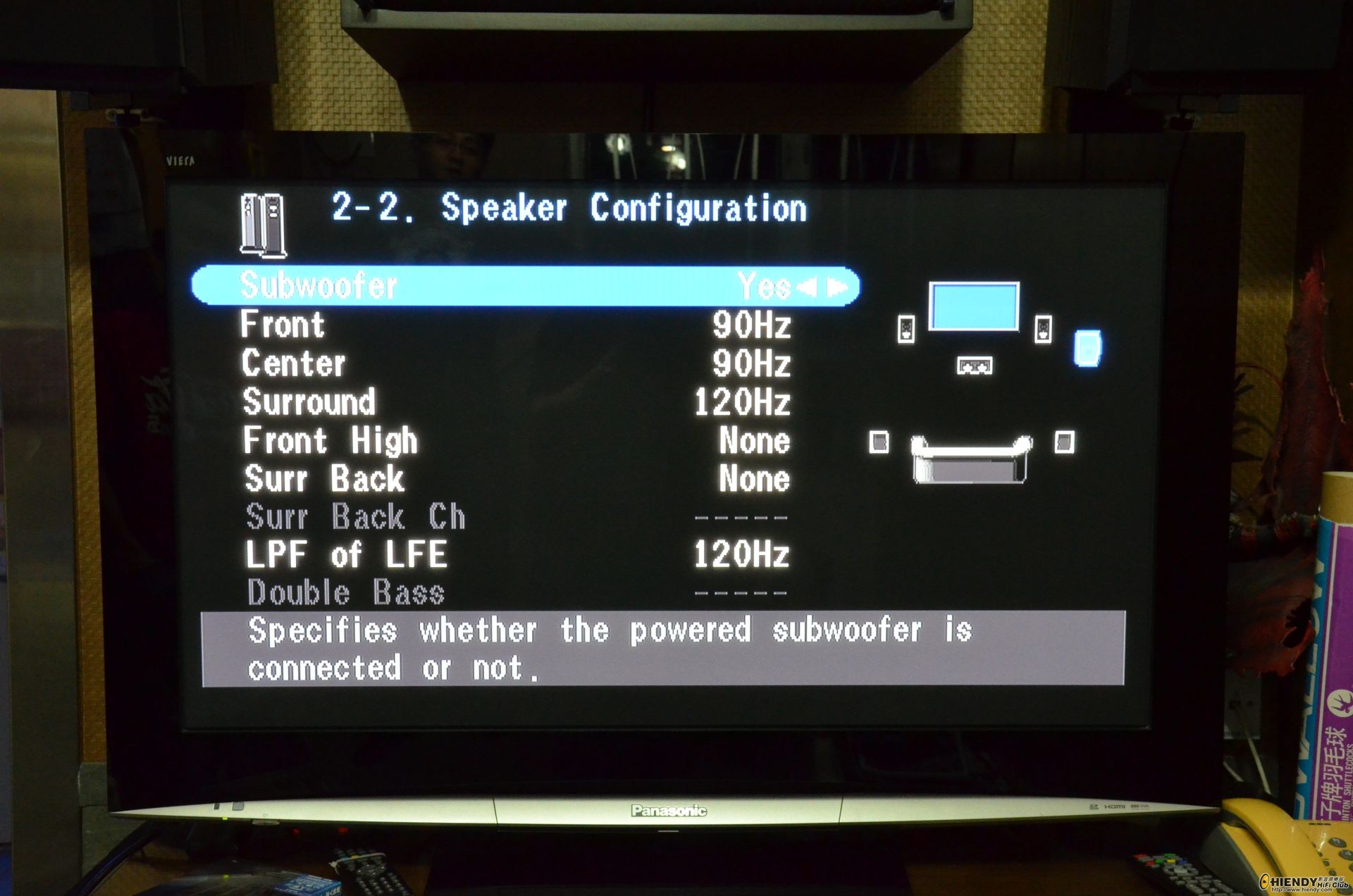

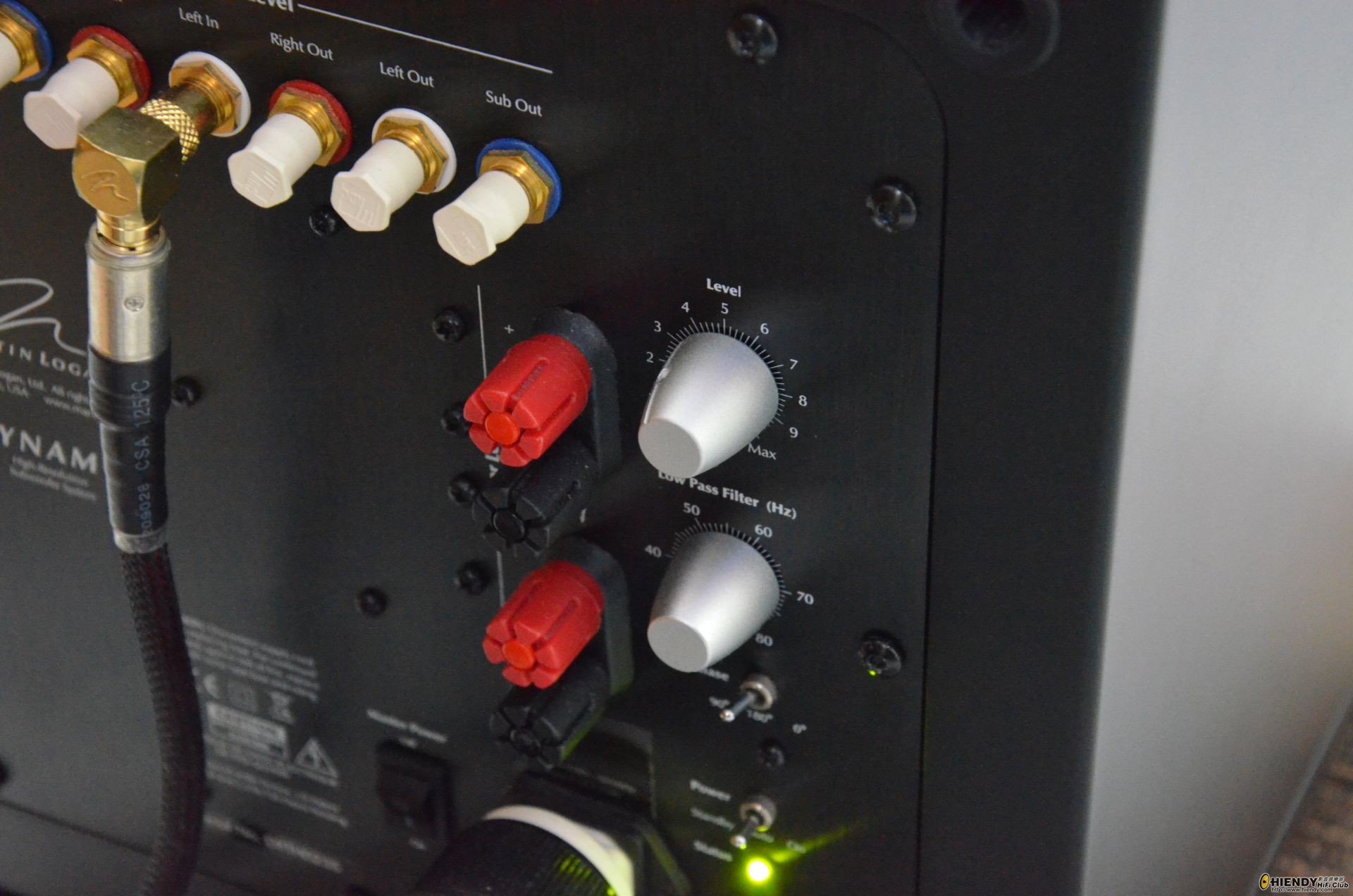

至於分頻點,前/中置要 set 高至 90hz 及Surround 要推高至 120hz, 原因係想超低音提早工作,彌補各聲道嘅不足。
