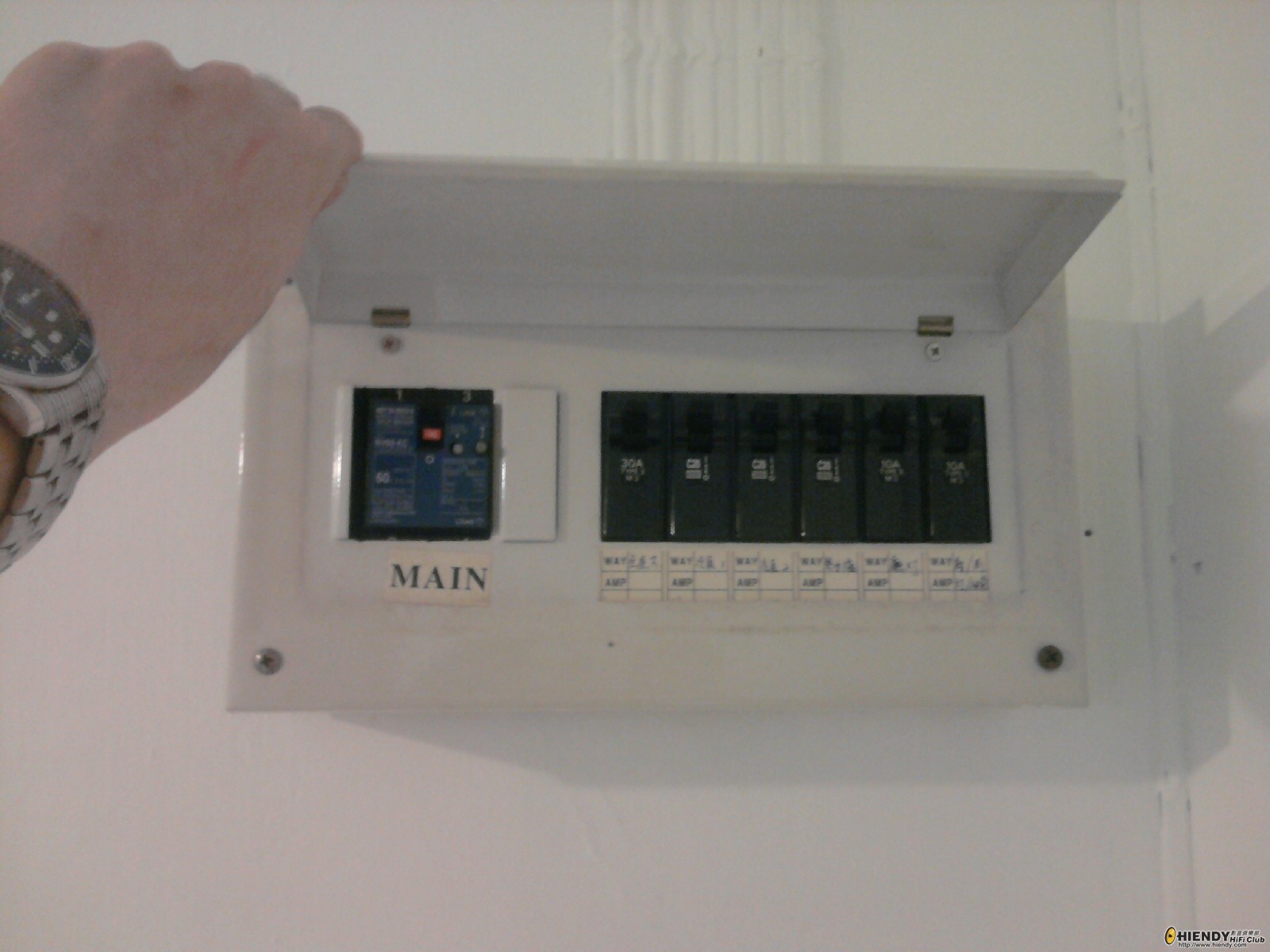

小弟新居裝修想整獨立電,但小弟完全唔明白其原理,所以連應該點形容比個師傅聽點樣整都唔知,想請教一下~~~
另外,我發現我個電箱己經冇多餘MCB,唔知仲整唔整到獨立電??
下面有2幅電箱既相, 另加2張新玩具相~~~
唔見有多餘MCB剩

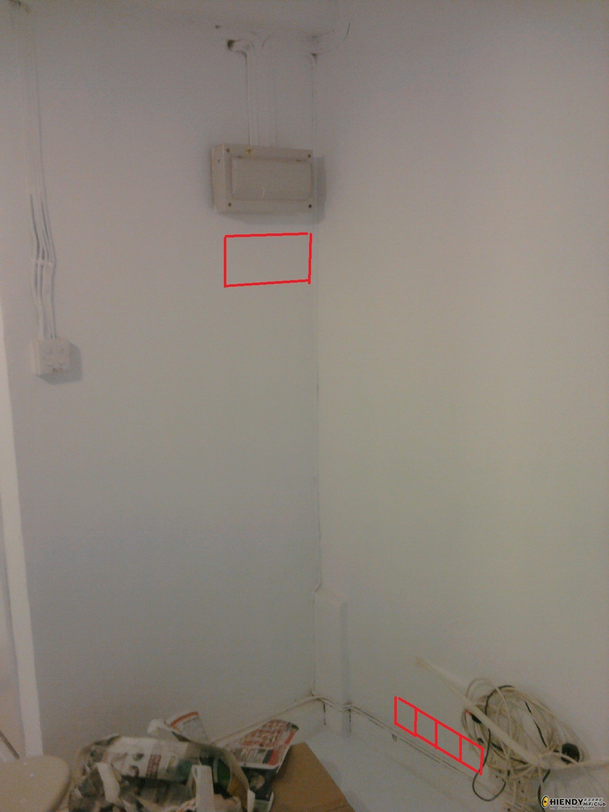

紅色係獨立電同牆插位置
紅色係獨立電同牆插位置

發表於 2010-9-4 02:17:17 | 顯示全部樓層
smp_1112kr 發表於 2010-9-4 00:18
勁呀
萬事俱備,祇欠〝靚電〞
以下係小弟愚見 , 有錯請〝插〞 , 不過請細力啲
師兄 請你叫師傅响舊電箱大掣(MCB)後T兩條16mm square 嘅火(L)線同中(N)線去你嘅新電箱
跟住新電箱嘅(MCB)就去漏電掣(RCD),再用4mm或6mm 線去蘇底就ok啦

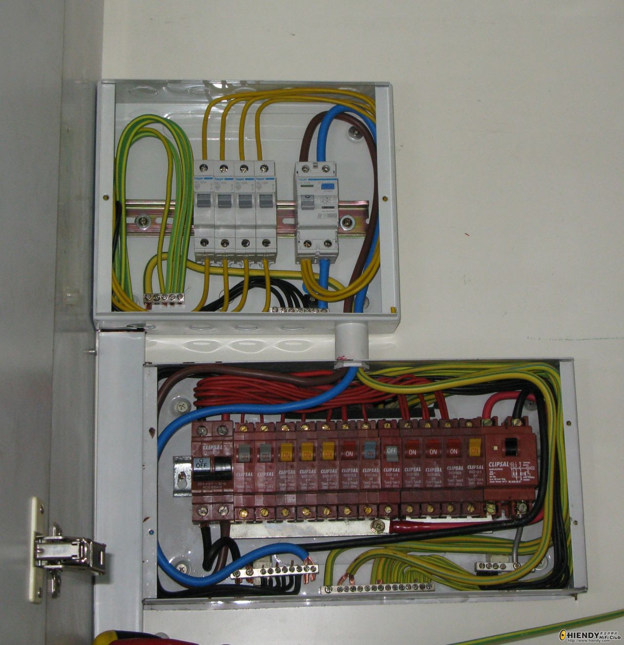

發表於 2010-9-4 02:43:12 | 顯示全部樓層
See if this can help.

 樓主| 發表於 2010-9-4 03:02:06 | 顯示全部樓層
回復 2# lulu
    唔該唒lulu兄,
    但有D唔係好明, "叫師傅响舊電箱大掣(MCB)後T兩條16mm square 嘅火(L)線同中(N)線去你嘅新電箱"
    咁係咪姐係係舊電箱要有士啤既MCB呢?? 再由個士啤既MCB拉線去個新電箱??
    (好多問題, 多謝指教)
發表於 2010-9-4 17:11:06 | 顯示全部樓層
本帖最後由 lulu 於 2010-9-4 17:15 編輯
回復  lulu
    唔該唒lulu兄,
    但有D唔係好明, "叫師傅响舊電箱大掣(MCB)後T兩條16mm square 嘅火( ...
smp_1112kr 發表於 2010-9-4 03:02
smp_1112kr 兄
响你第一張相,舊電箱左邊有(MAIN)字個黑色掣就係(MCB)同埋漏電掣(RCCB)
而右邊6個黑色係Fuse掣,你係唔係話個6個黑色Fuse掣已無位 ?
正確係响舊電箱左邊有(MAIN)字個黑色掣出線位(錶後)T兩條16mm square 線做L & N 比新舊電箱:D
並唔係用Fuse掣去新舊電箱:P
 樓主| 發表於 2010-9-5 03:29:48 | 顯示全部樓層
回復 6# lulu
    明白, 我之前搞錯左添~~~
