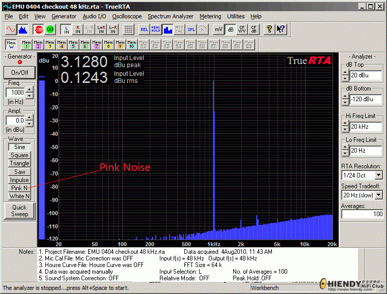

白噪聲全頻信號煲機之通透
經多次實驗發現﹐用2秒時間的強白噪聲全頻信號沖擊音響系統幾次後﹐比煲機一個
月的效果好。
TrueRTA is a software analyzer for testing audio systems using a Windows
PC with basic sound capability. The test instruments found in TrueRTA include:
♂ High-resolution Real Time Analyzer
♂ Low distortion signal generator
♂ Dual trace oscilloscope
♂ Digital level meter
♂ Crest factor meter
免費下載﹕
http://www.trueaudio.com/downloads/TrueRTA_se.exe
付帳後收到密碼﹐完成注冊後就可以用Quick Sweep全頻信號沖擊系統煲機。

 樓主| 發表於 2011-10-7 13:16:39 | 顯示全部樓層
本帖最後由 天下第一刀 於 2011-10-7 13:24 編輯
唔試唔知身體好嫁
MooMoo 發表於 2011-10-7 11:46
成日想著你支‘沖擊鑽’
全頻信號之沖擊﹐音響系統的所有部件在短時間內承受的負荷是平衡的﹐是任何音
樂都無法在一個月內完成全音頻信號煲機的

用 white noise, 高頻能量太多但振膜位移相對不足, 入高音單體能量仲大過低音音體, 所以好容易燒喇叭, 正確煲機應該係用pink noise, 想再正宗D應該係用返 IEC noise...
 樓主| 發表於 2011-10-7 13:51:51 | 顯示全部樓層
本帖最後由 天下第一刀 於 2011-10-7 14:05 編輯
用 white noise, 高頻能量太多但振膜位移相對不足, 入高音單體能量仲大過低音音體, 所以好容易燒喇叭, 正確 ...
長長影子 發表於 2011-10-7 13:30
我強調的是用2秒時間的強白噪聲全頻信號沖擊﹐以上軟件用免費版可以滿足長時間煲機用之pink noise

用2秒煲機小弟認為並唔可行:
若只係煲器材唔包括喇叭, 最有效嘰訊號係 MLS 基於其crest factor 細(white noise crest factor大), 基本上整個訊號都一直維持最大輸出而且頻譜亦等同white noise, 但正如上我上一個post 嘰說法用黎煲喇叭小心會燒高音單體, 部機嘰電容化學反應2秒都未必穏定可來煲機?
如果只係要煲喇叭, 比較合適嘰訊號仍然係用 pink noise, 高低音單體嘰振膜衝程各異而且結構唔同, 用 white noise 係將大於低音單體嘰能量灌入高音單體, 高音單體嘰散熱能力若略為不足2秒就足而損壞其結構, 況且真係煲喇叭大部份作用特別係要熟化低音或中音喇叭嘰spider, 大多數喇叭嘰spider都採用編織嘰結構, 喱種結構會存在記憶特性(可參考有關喇叭非線嘰文獻), 用力去拉去盡短時間內特性無錯係會改變, 但係過一段短時間又會回復原狀, 唯一方法係用較長時間嘰訊號黎煲佢先至會熟化, 需要幾長時間喱度講一言難盡, 但短則以額定功率去煲半粒鐘長則需要 96 hrs, etc, 一般使用者好少音量會到達額定功率, 所以煲喇叭時間變得更加漫長..
 樓主| 發表於 2011-10-8 17:12:13 | 顯示全部樓層
用2秒煲機小弟認為並唔可行:
若只係煲器材唔包括喇叭, 最有效嘰訊號係 MLS 基於其crest factor 細(white n ...
長長影子 發表於 2011-10-8 11:11
長時間煲喇叭的聲音非常討厭﹐我不敢用任何NOISE煲喇叭﹔用2秒的全頻信號煲喇叭
是在系統檢測期間發現的﹐因為檢測過後聲音好很多。
用18-24DB/八度 分音器就永遠不會燒高音﹐用12DB/八度 分音器2秒全頻信號也不
會燒高音。
電容是電荷感應傳遞信號的物理過程﹐關鍵在于電極的接觸及媒介﹐電解電容就經常
出現接觸不良問題﹐煲機有一定的效果﹐最好的辦法是聽到有問題時檢查出來換好的。
煲喇叭﹑煲其他零件才實際。
發表於 2011-10-8 21:02:38 | 顯示全部樓層
錯喇。以white noise黎講,除左功率因素外,燒高音單體嘰關鍵係工作頻寬bandwidth而唔係分音器嘰節數。
