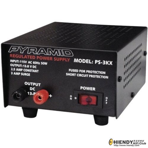

分體穩壓電源外殼可以用如圖現貨改造。
