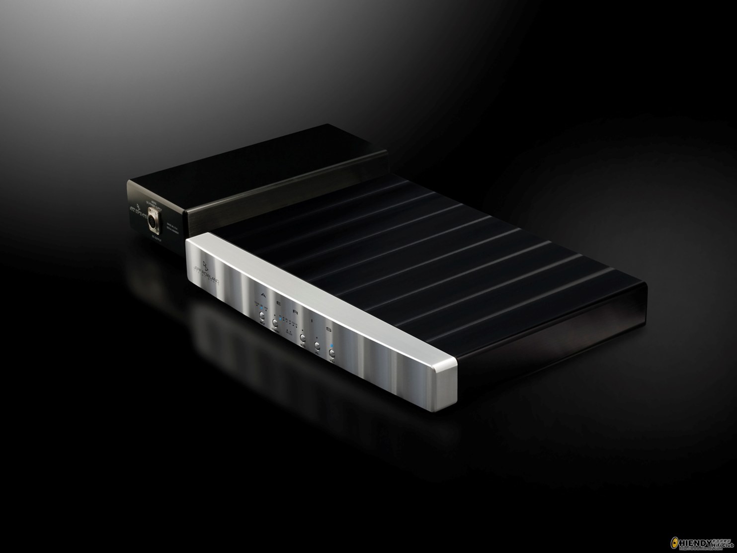

Jeff Rowland“Aeris”解碼器簡介;
作為Jeff Rowland自設廠以來第一款數碼音源的“Aeris”,除了是為一台極品級別出品的分體式解碼器;亦是一款極高質素的數碼音樂檔案播放器。除內建了現今至先進與精密的數碼音響科技,其模擬式音頻電路當中的平衡式(XLR)輸出,更應用了Jeff Rowland一向推崇備至的牛交連設計製作!
Jeff Rowland“Aeris”解碼器的設計理念與名字由來;
劃破時空誕生的“Aeris”以突破數碼與模擬音響動態關卡為設計理念,其型號名字“Aeris”的由來,是取自後拉丁時期地區常用語當中,寓意「空氣與氛圍」的“Aerius”一字演變而成。
設計技術與功能解說;
隔離同步錯誤校正系統IsoSyncECS;
隔離同步錯誤校正系統(IsoSyncECS—Isolated Synchronous Error Correction System)的運作模式,建基於非同步工作緩衝器與電壓控制水晶振盪器;而內建24比特字長數碼→模擬轉換器,則受控於高精確性場編程陣列式(FPGA—Field Programmable Gate Array)專利設計電路。
比特完美與超低時基誤差;
比特完美轉換與超低時基誤差換來低輸出噪聲,以及優於10 Picoseconds的成果適用於所有數碼輸入。
獨立式架構的音頻與數碼電路;
左右聲道音頻輸出電路、數碼處理器與及數碼→模擬轉換器,皆獨立內置於具理想電磁波屏蔽與溫度恆定效能的鋁金屬製作機箱之中。
內置精密音量操控電路;
具寬闊範圍電平的精密音量操控電路,可讓用家旁路前級直接接駁功率放大器。
無需安裝驅動程式;
其配備的USB B型接口介面除無需驅動程式操作,並可用於日後維護與更新用途。
跨平台操作;
一插即用的USB B型接口輸入介面可兼容PC、Mac與Linux電腦作業系統。
鋁金屬製作機箱;
採用原件厚身6061-T6航天級鋁金屬,經精密電腦車床一體化成型的厚重紮實機箱,除具有理想的控制共震與及卓越的散熱效能之外,還可有效抵禦外界的射頻(RFI)與及電磁波(EMI)入侵干擾!
六層式電路板;
選用六層式結構電路板來設計規劃線路,可獲得超低阻抗值、理想的電源分配與及超低的數碼污染。
高精確性表面貼著技術焊裝元件;
使用無鉛、具低溫系數的高精確性表面貼著技術焊裝元件,除可獲得相對地更細的環路面積,以及可降低電路當中的電容值與電感值,並可取得相對於傳統方式焊裝技術裝嵌元件誘發更低的噪音干擾。
牛交連輸出;
由於平衡式(XLR)音頻輸出採用了Jeff Rowland一向推崇備至的牛交連設計,除可提供更出色的音響效果、共模噪音抑制能力與及消除潛在的接地迴路等等之外,更可提升平衡式(XLR)音頻輸出與器材之間的兼容性。
輸出接口;
各組輸出接口選用經由銠鉑金電鍍處理與鐵弗龍絕緣的卡達聲出品平衡式(XLR)與非平衡式(RCA)插頭,以確保音頻訊號於長距離傳輸時的完整性。
無線遙控;
內置的無線遙控功能可分別操控音量衰減、靜音、待機與及各組輸入切換。
技術規格;
輸入接口:1組USB B型;最高對應至24比特字長PCM與及由44.1/48/88.2/96kHz取樣頻率、1組Toslink光纖;最高對應至24比特字長PCM與及由最低11至最高192kHz取樣頻率、2組75Ω同軸式;最高對應至24比特字長PCM與及由最低11至最高192kHz取樣頻率的數碼流。
輸出接口:配備了平衡式(XLR)與非平衡式(RCA)模擬式音頻輸出各一組;彼此的最高輸出電平為7V RMS。
音量操控:採用兩級(Dual Stage)線路設計製作的音量操控電路,除可提供負70dB範圍內的音量衰減操控外,並額外附加了20 dB的音量調節。
驅動軟體:USB B型接口介面可對應PC、Mac與Linux電腦作業系統,並且無需安裝驅動軟體隨插即用。
時鐘系統(2X):採用20比特動態範圍電壓控制水晶振盪器(VCXO),除了能自動校正44.1kHz與48kHz取樣頻率,且時基誤差更低於1picosecond(十億分之一秒)RMS。
數碼→模擬轉換器:具最高352.8kHz取樣頻率與24bit比特字長差動式輸出。
數碼濾波器:採用對稱式限定脈衝(FIR)和平坦相位與群組延遲方式運作。
總諧波失真:模擬式音頻輸出低於0.0006%。
輸出阻抗:平衡式(XLR)與非平衡式(RCA)皆為120歐姆。
