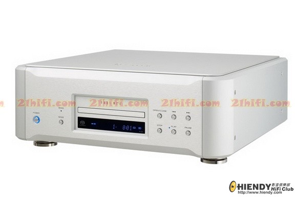

Esoteric全新頂級SACD機K-01/K-03
Esoteric作為TEAC的高級音響副牌,專門面向頂級市場而設,Esoteric即將推出兩台全新頂級SACD/CD播放機「K-01」和「K-03」,該兩款機定位於次旗艦機型,其中K-01更大量引用了旗艦X-01的眾多高級設計。

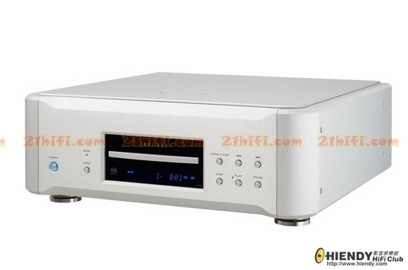

「K-01」
「K-03」

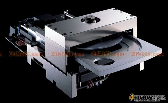

Esoteric K-01/K-03集合Esoteric的技術精華,配置有Esoteric自家的最新版VRDS-NEO(VMK-3.5-20 S)轉盤,電機新採用了超強釹磁鐵作驅動。 VRDS結構以最精確的讀取、最寧靜的轉動與最輕微的多餘震動等性能作為開發目標,最新推出的VRDS-NEO(VMK-3.5-20 S)配置有超重量級的鋁鑄厚實底座,其中K-01裝載了20mm底座、K-03採用了10mm厚的底座。為的是降低轉盤結構整體的重心,同時底座與厚重的機箱底板連結在一起,能提供更高的剛性和提高轉盤的穩定度。
VRDS-NEO的開發理念是讓用家在第一步驟讀取數據時,已能準確地讀取原始數據,毋須像其它機種要透過多重的伺服系統去糾正數據,令過程所產生的誤差減至最低,確保輸出的聲音清晰細膩。轉盤設計有0.5度傾斜,能糾正不同CD/SACD片的傾斜度。
Esoteric K-01/K-03的VRDS-NEO(VMK-3.5-20 S)系統的轉盤壓片上方更安裝有橫向工字梁,為整個轉盤提供穩固的轉動支撐。設置在下方的分離式設計無刷薄型馬達,通過縮短轉軸降低高速迴轉時震動,以獲得更高精度的讀取能力。壓碟上覆有特殊吸音物料,以吸收輕微震動,減少碟片震動對光頭讀取精度的影響。

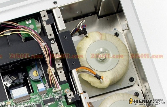

採用獨家的差動齒輪技術,使托盤的運作更連貫順暢,以提供更完美的使用感受。使用的雷射激光讀取頭沿用廣受好評的頂級機一樣的「軸折動型雷射頭」,Esoteric這種雷射頭的特殊設計能讓雷射光軸時時與光盤面保持垂直,在結構上也盡量減少不必要的部分以降低震動,從而能完全準確地讀取數據。讓多碟式兼容機種亦能得到精確的拾訊,提升媒體高速旋轉時的讀碟功能,分析力更強,有效將SACD/CD的記錄面的失真抑制至極限。電源部分為左右聲道、數碼/模擬/控制/機械各自獨立,裝載有獨立的大型高效率變壓器及濾波穩壓電路,能實現高精度的伺服控制。

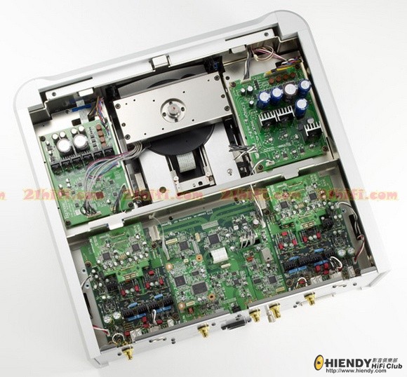

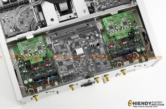

Esoteric K-01/K-03的DAC解碼部分採用了頂級的分體機D-01的部分技術來改進音質表現,裝載了32bit的「AK4399」DAC芯片,其中K-01每聲道採用8枚、左右聲道共16枚AK4399作全平衡解碼,而售價相對便宜的K-03則每聲道採用4枚、共8枚。實現32bit的解碼能力,對應支持SACD的DSD信號88.2 kHz/176.4 kHz解碼,同時也支持CD升頻2倍(64/88.2/96 kHz)、或4倍(128/176.4/192 kHz)的PCM升頻解碼能力。

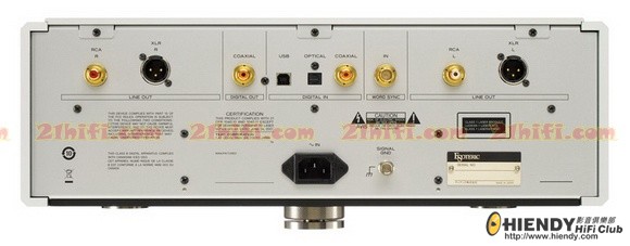

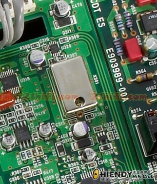

配合機內的超高精度"水晶震盪器”電路,大型±0.5 ppm的VCXO晶震配合新設計的時鐘電路、及高穩定的專用電源電路,實現高精度的數碼輸出,聲音更加精確,音樂表現力更有力而迷人。數字模擬轉換基板是左右聲道獨立的,連左右聲道電源也左右獨立供電,為的是讓K-01、K-03有更佳的聲道分離度、空氣感與音場表現。同時提供4組數碼濾波器選擇,滿足用家對音色表現的不同要求。模擬放大部分,採用左右獨立音頻全平衡電路的設計,分組電源各自獨立供電,同時配合高精確的配對元件,讓左右聲道獲得良好的對稱。提供平衡XLR(2 ch)、 RCA輸出(2 ch)輸出。
Esoteric K-01/K-03當然也因應現在電腦音頻的需要,同時裝載有USB輸入,讓電腦用家將Esoteric K-01/K-03當做高級外置聲卡使用,實現HIFI級的多媒體音響享受。在USB模式下,Esoteric K-01/K-03可以作為24bit/96kHz的外置聲卡使用,同時對應電腦使用環境的特殊要求,所以Esoteric K-01/K-03的USB從輸入到電源部分都獨立於其他部分,能充分隔離由於電腦的接入對解碼器工作的干擾,以獲得更高的解碼輸出音質。

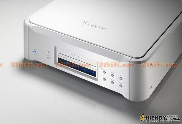

機箱工藝延續了Esoteric的高級風格,加厚的鋁前面板是由整塊鋁塊上切削而成,並通過數小時進行切割打磨成優雅的流線型外觀,配合新開發高剛性一體避振箱體,保證了機器工作的穩定性,使用質地厚的鋁材料,電源底板也特別採用了再加厚的鋁板為基礎。

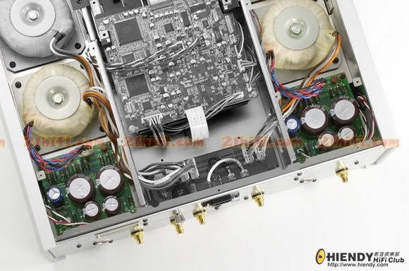

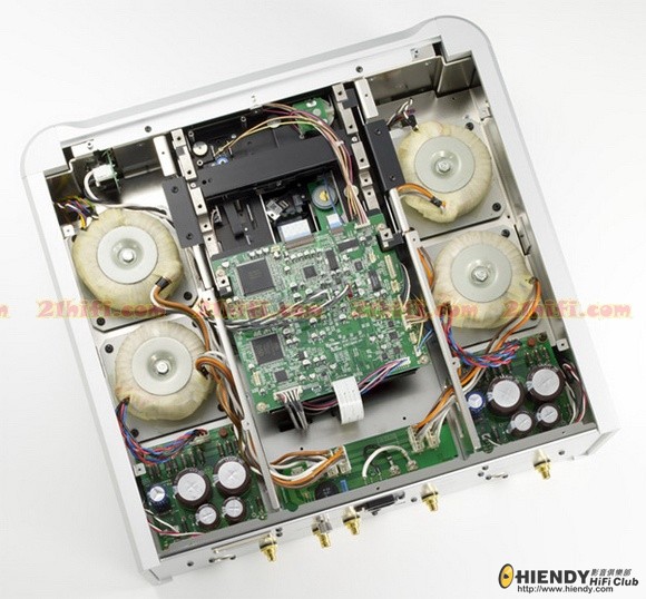

立體機箱夾層:上部空間
立體機箱夾層:下部空間

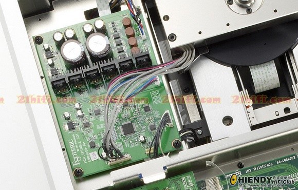

主要部件的集中配置及高剛性的機箱構造,同時以3個支點的金屬支架,因而排除了震動的影響,特殊的構件式組裝方式,讓整體機箱剛性更高。內部採用了上下立體分隔夾層的5部分設計,電源系統及控制系統被安置在機箱底部,解碼/放大等電路則安排在機箱的上部,能減少各部分之間電路的互相干涉。
Esoteric K-01與K-03除了在轉盤、解碼部分有所分別之外,電源系統也有些不同,其中K-01裝載4組電源系統,分別供應左右聲道解碼放大、數碼系統、轉盤機械部分。而K-03則裝載兩組電壓器,其中一組供應解碼放大,另外一組供應數碼及轉盤使用。 K-01重量大約 31 kg、K-03重量大約28 kg。配套的電源線都是6N-PC6000高級版。
