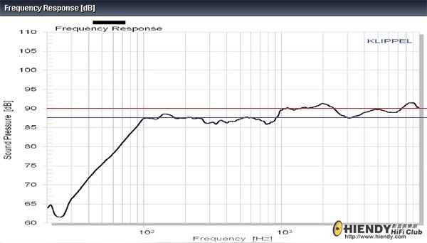

(電分)要用頂級喇叭單元﹗本人想買個100W在800HZ到4.5KHZ的頻率響應在+_2.5DB以內的中音單元﹐但最後只能
用德國5英寸陶瓷單元免強頂著。如圖地球“頂級”德國陶瓷之頻響曲線。
So, 唯一能管住你銀包的方式就是:千万別嘗試去听三'電分'後的聲音!
Accuton-C90-6-078
