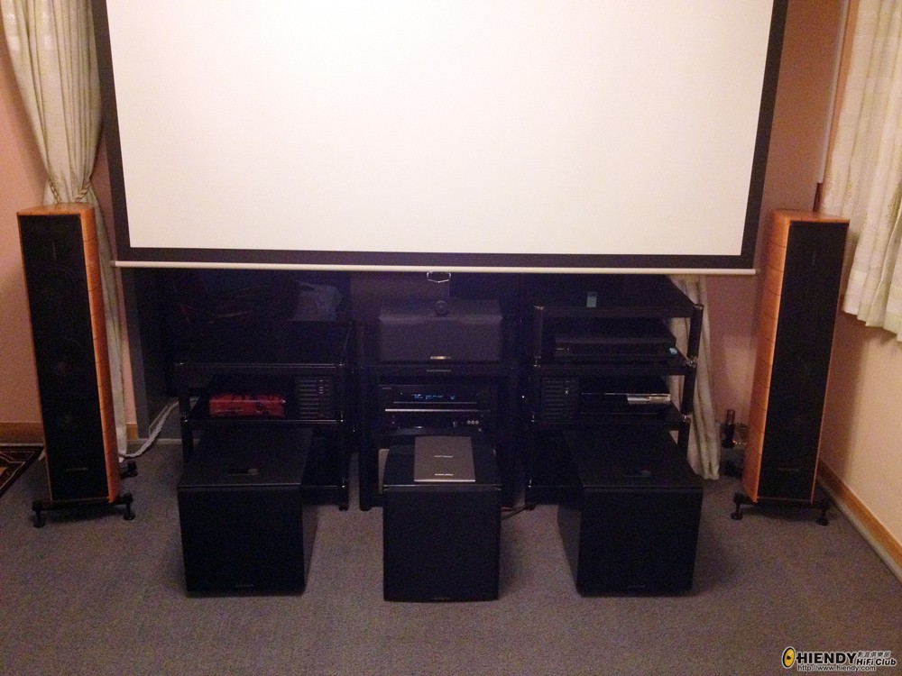

發表於 2012-1-3 11:42:25 | 顯示全部樓層
如果100" 真係要比D位佢
同埋唔幕真係唔好太高, 會睇得好辛苦, 如果睇3D 仲要最好水平角度

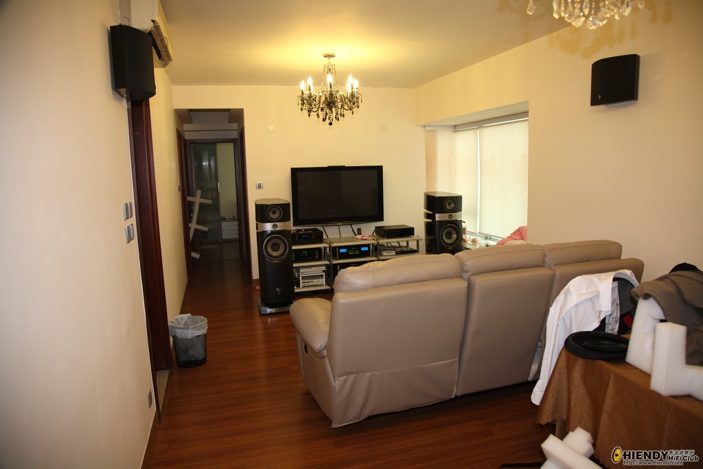

發表於 2012-1-3 11:44:27 | 顯示全部樓層
如果投100吋你隻左前置好大機會要放響走廊口,詳情可以參考hkp 1196 同10bucks 360, 佢地屋企個圖則基本上同你一樣,
電幕可以考慮下grandview ,會比較底玩
發表於 2012-1-3 11:45:31 | 顯示全部樓層
"同埋投影係唔係通常都放到好低? "
ching 指個幕?
架機高低都得,
幕低嘅原因係同視線平行, 唔洗頭"岳""岳",
但都可投高 d, 張 sofa 訓低嚟睇, 都好舒服架

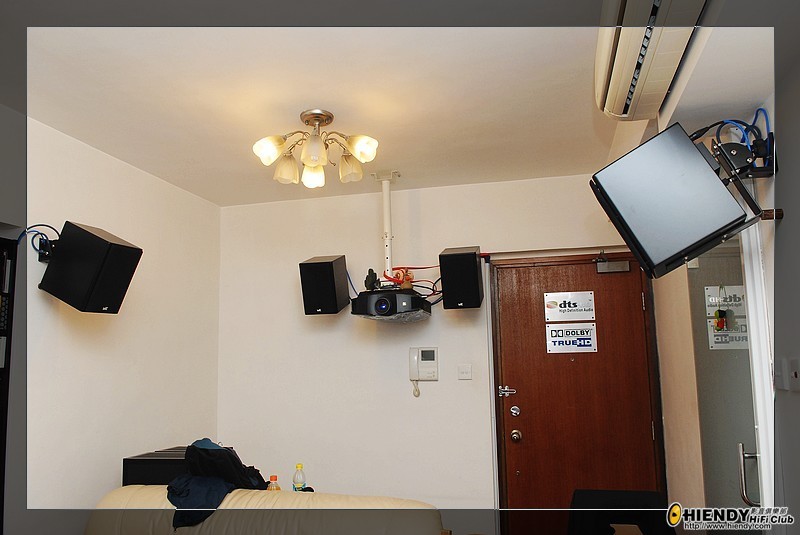

發表於 2012-1-3 11:46:35 | 顯示全部樓層
你個廳同我屋企個廳差不多, 但係我就將喇叭放盡兩邊, 會阻咗走廊少少位, 如果擺盡兩邊投100吋無問題, 但如果好似你幅相咁放, 我估最多只可以70吋...............

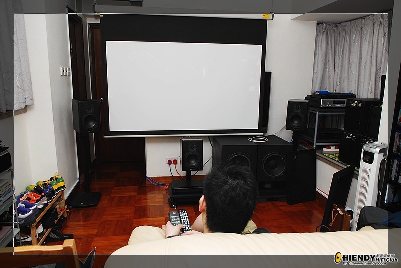

發表於 2012-1-3 11:51:14 | 顯示全部樓層
10buck360 屋企
發表於 2012-1-3 11:54:38 | 顯示全部樓層
PS :圖中10buck360 隻幕係80吋

發表於 2012-1-3 12:20:24 | 顯示全部樓層
I am using Floor speaker & Fit screen only 80"...Put the floor speaker little bit close to sofa..
