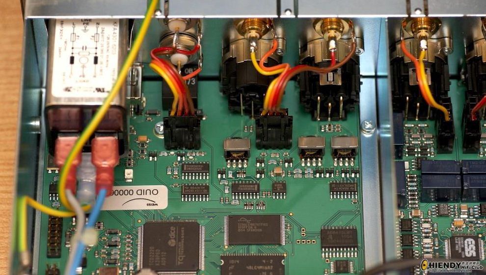

因為系我ge朋友部機,所以唔好意思除DAC202 ge衫,但系網度揾到d相,同大家分享一下:
面板夠厚,但機殼系鐵皮殼,拷落有亢亢聲 ,有機會一定要貼Dynamat處理一下。
全相,線路比較精簡,無嘜發燒零件。Weiss DAC202其實仲可以做細d,因為有三分之一系空ge。
兩個電源火牛,一個digital,一個analogue,幾好,但系呢個價位,應該ge啦 。但digital火牛無初級同次級中無shield,要減分
輸入有用digital隔離牛 ,Digital部分系用 Dice Chip, 用PLL加asynch reclocking 減少jitter,應該幾好,但我個人感覺都系用memory buffer會好少少
穩壓系用LT1175, ok啦,一般般。輸出系用OPA1632同AD797。臺灣書報告 (PDF)其實有誤 (世上系無OPA1682呢只IC,應該系OPA1632)。
成個DAC202,digital 個part幾好,analogue個part就比較行貨,系datasheet標準阿公線路,無嘜特色:普通opamp 輸出,全部都系用表貼陶瓷電容(呢d電容用系analogue線路度,會對聲音有一定負面ge影響),無用靚零件教聲,有少少失望。不過,宜家d數碼設計師,大多數都吾系好相信用靚零件教聲,就同唔相信膽可以好聲一樣,可惜 。。。如果202如果可以用膽輸出就正啦 !!
